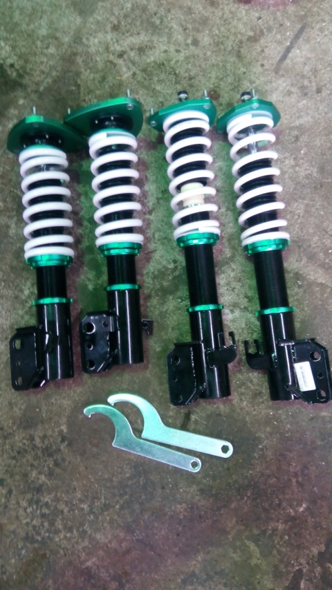

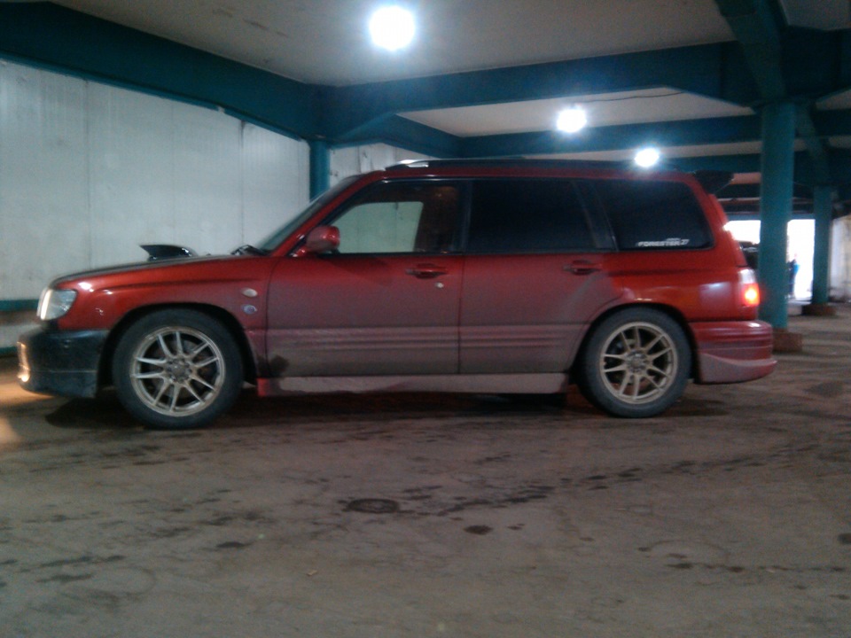

TEIN cool style master type wagon Coilovers Subaru Legacy BG5

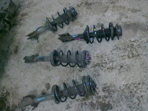

Данные стойки были проданы зимой. Очень уже они жесткие для семейного авто.

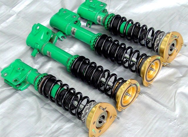

А марте были куплены TEIN cool style master type wagon Coilovers Subaru Legacy BG5, как известно они подходят болт-он на Forester SF5, с регулировкой штока и пружины. Единственное не устроили пружины на 4 кг и длиной 250 мм, с которыми особо с клиренсом не поиграешь!

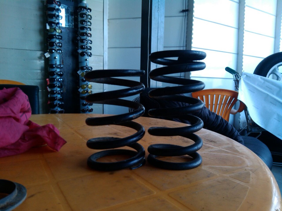

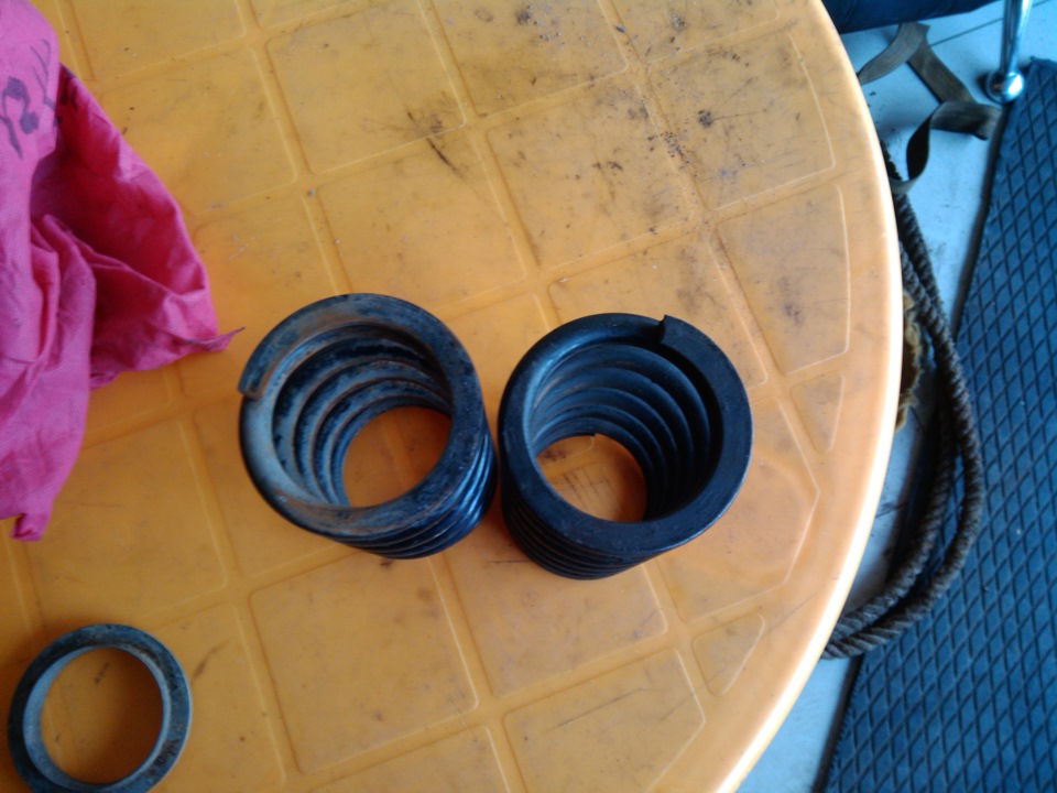

Спасибо огромное Антону aka a-osievskiy за любезно предоставленные пружины на 8кг длинной 175мм, данные пружины можно было поставить с подпружинником и поиграть с клиренсом! Правда пришлось обращаться к токарю, для того что бы были выточены переходники, так как родные пружины были с посадочным диаметром на 70мм, а Антохины на 65 мм.
Все установлено собственноручно уже в Апреле, после того как сошел снег.

задние распорки ставь, или стоят ? а то по швшу пойдет задние подкрылки…
У меня в пользовании уже третий форестер! Все катались на колах.
Слышал эти байки про швы. не подтвердилось…
повезло, а гонял на штатных, поставил тейны, люблю в поворотах давать угла. и тут гляжу, не много расходиться, кузов не ржавый, в москве только один год (( надо вврить
