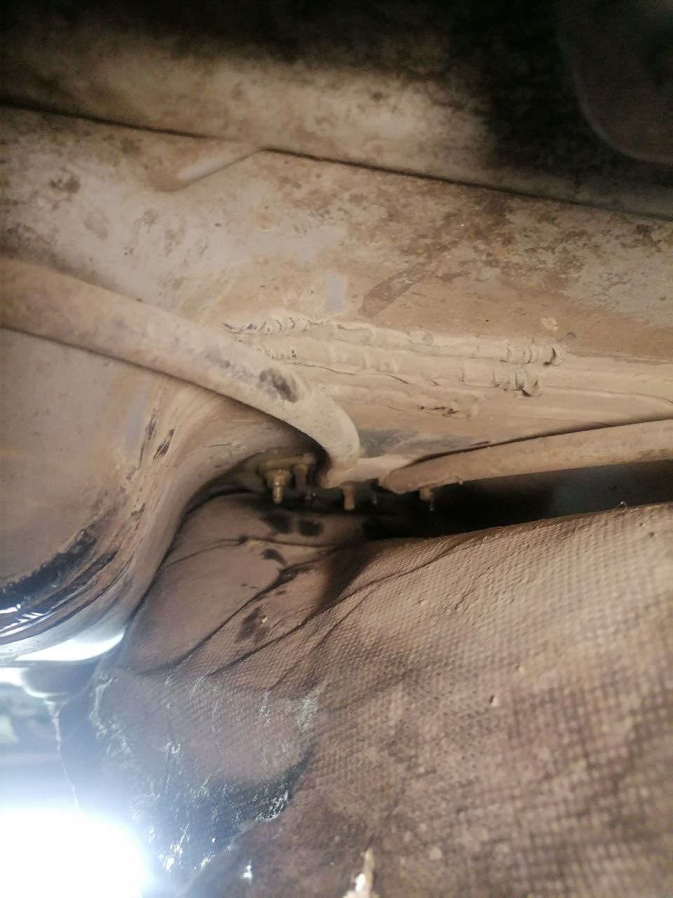

При ревизии супортов было замечено подклинивание одного тросика ручника и полопавшийся пыльник на нем, после снятия с ручника тросик закусывало в рубашке и он не сразу возвращался. Вообщем заказал тросики Ashika131-03-336, да поменял, сложности ни с чем не возникло.

далее лезем под машину, приспускаем тепловой экран над трубой глушителя, там видим крепления тросика, две гайки на 10
далее откручиваем болты крепления тросика, ну и отсоединяем от суппорта вытащив скобу фиксации конца рубашки тросов, и снимаем тросы, далее собираем все в обратном порядке и регулируем натяжку тросов с салона у самого ручника

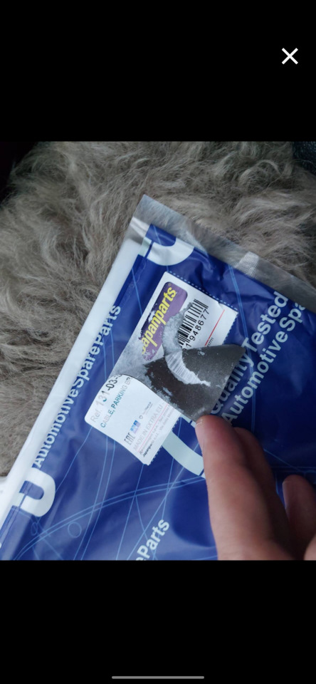

такие тросики купил, встали вроди норм, отзывов о них не нашел, вообщем видно будет, когда лопнут пыльники и они снова закиснут)
такая упаковка, просто закрытая, в ней лежат тросики, на которых нет никаких обозначений) поэтому положить туда можно что угодно)
Работа по замене не сложная, но нужна яма или подьемник, в остальном все просто, много времени не занимает
А у тебя так же было?) В Автодок увидел отзыв) Ашика стоит 5к, а джапанпартс 3к. Так у них ещё и картинки в описании идентичны. Все показывает на то что наклейка стоит 2 тысячи😄
Комментарии 2
не в атодоке небыло его, в екзисте заказал)
