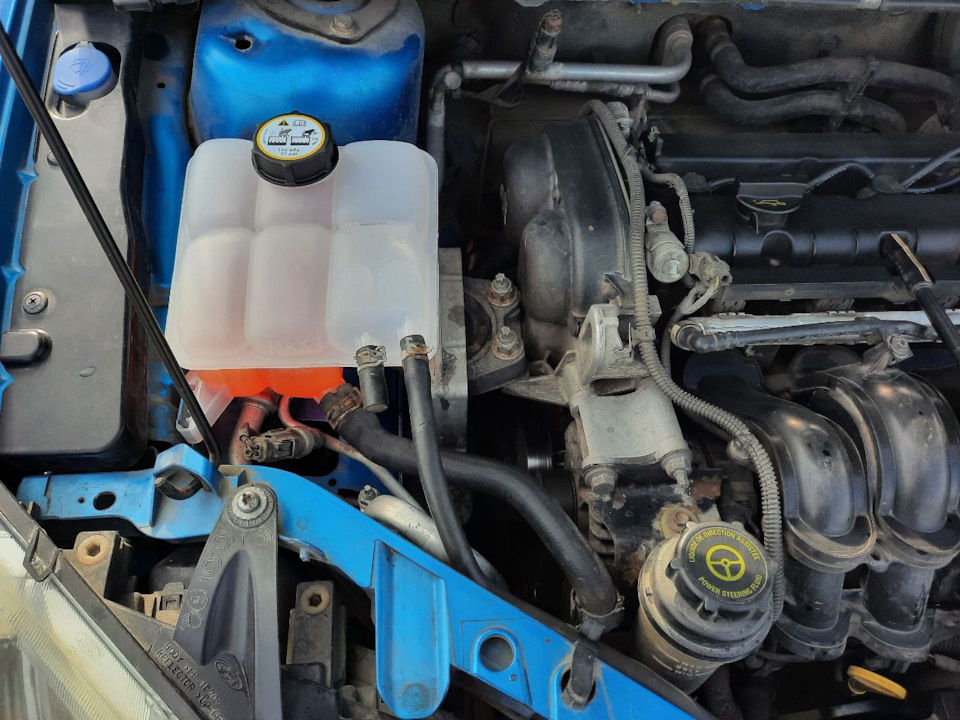

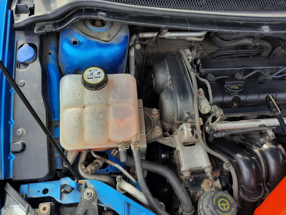

Начал подтекать по капельке антифриз, определил, что сочиться именно из расширительного бака. Его я уже однажды менял, с прошлой замены прошло 8 лет и 125 т км.
Из аналогов выбор очень большой. Если смотреть отзывы — ничего не понятно, есть и совсем дешёвые с хорошими отзывами и дорогие с плохими. Решил, не заморачиваться и опять взять Metalcaucho — 03802. — 1050 ₽

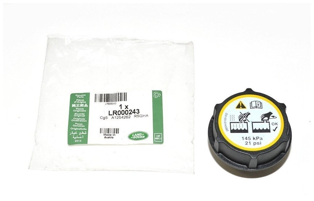

Так же заменил крышку — LR000243. — 920 ₽

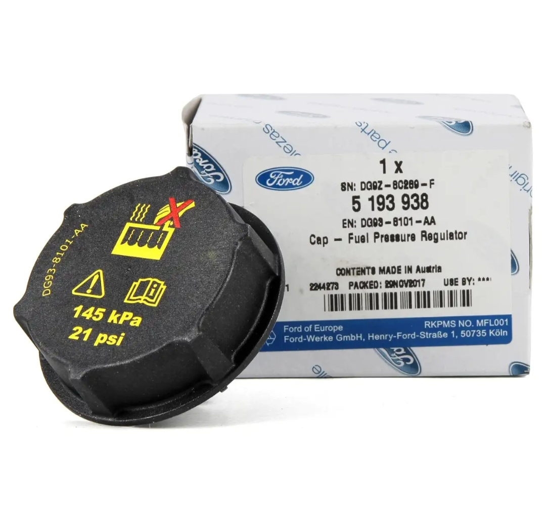

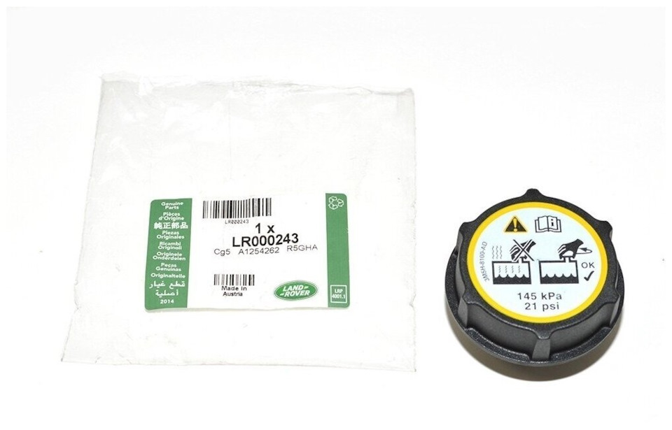

Крышка бачка охлаждающей жидкости нового образца
www.drive2.ru/l/685124662916549752/
Буду иметь ввиду. Она ещё и дешевле ленд роверовской)
смотря где и что :) Но лендроверскую оставил в запасе:)
А лучше от Ленд Ровера
От Ленд Ровера, как и наша — старый клапан.
blutyz
Её и поставил.
Крышку надо было взять от мондюка 5, там клапан чуть доработали.
