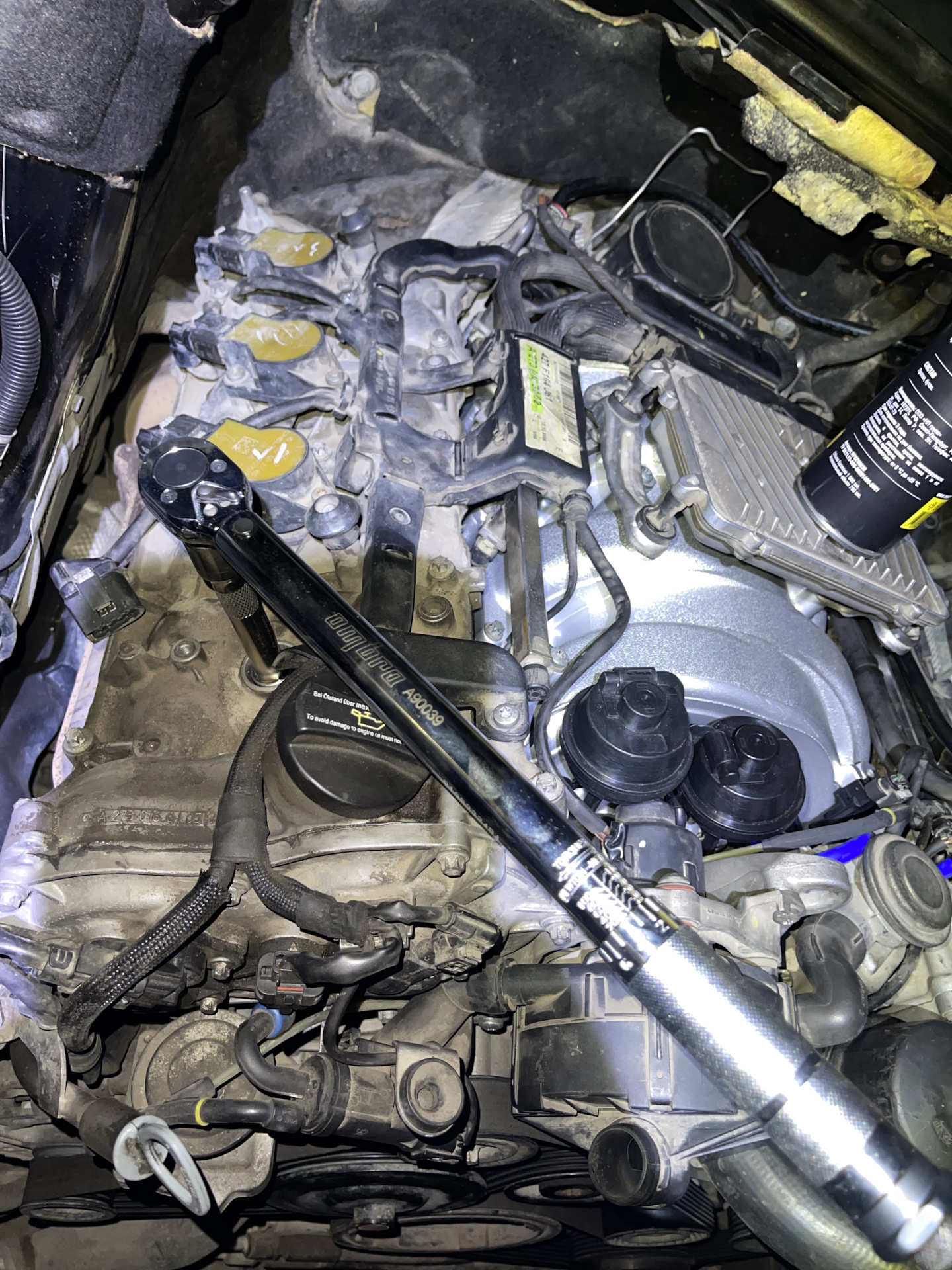

По фильтрам вообще не заморачивался, смотрел на оценки, ссылка ozon.ru/t/GlA2pPl. Теперь к свечам, поставил Bosch 0242135509, ровно такие же стояли и ранее, все дело закручивал динамиком как положено.
Свечи были в норм состоянии по цвету, все 8мь горшков одинаковые
Перед выкручиванием продувал сжатым воздухом колодцы

Подскажи пожалуйста, какой зазор на свечах?
3мм
