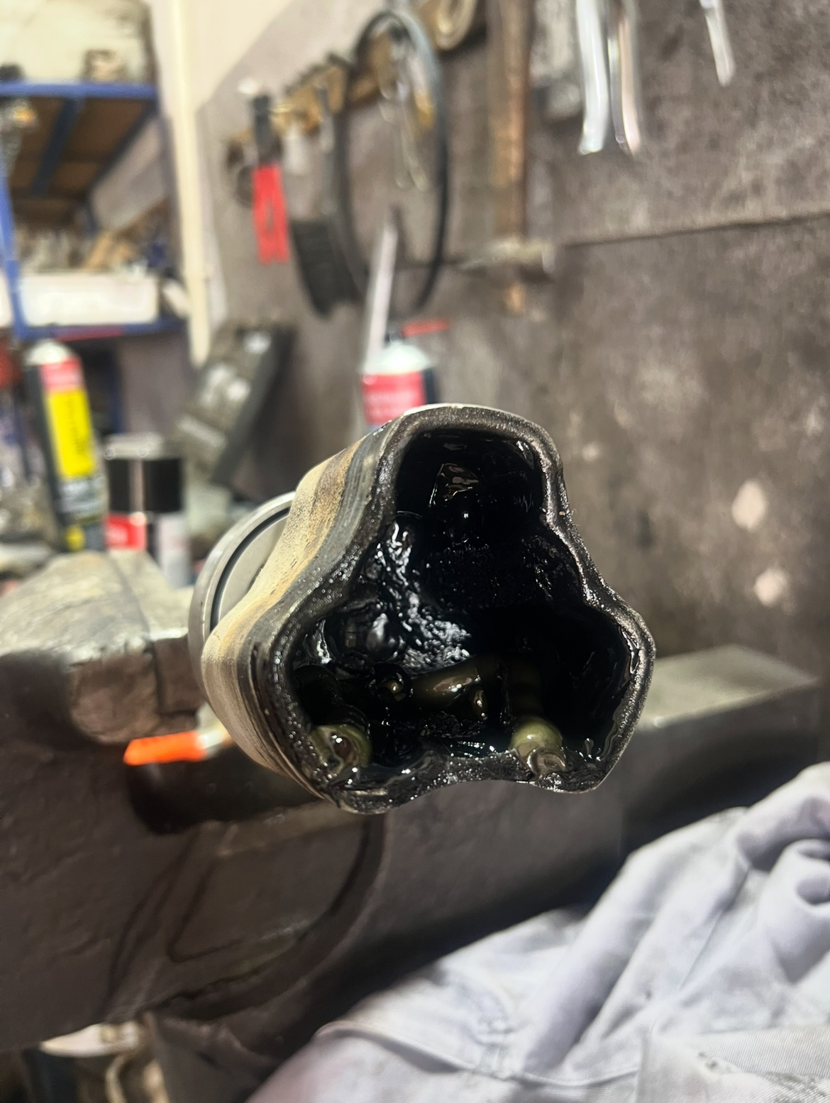

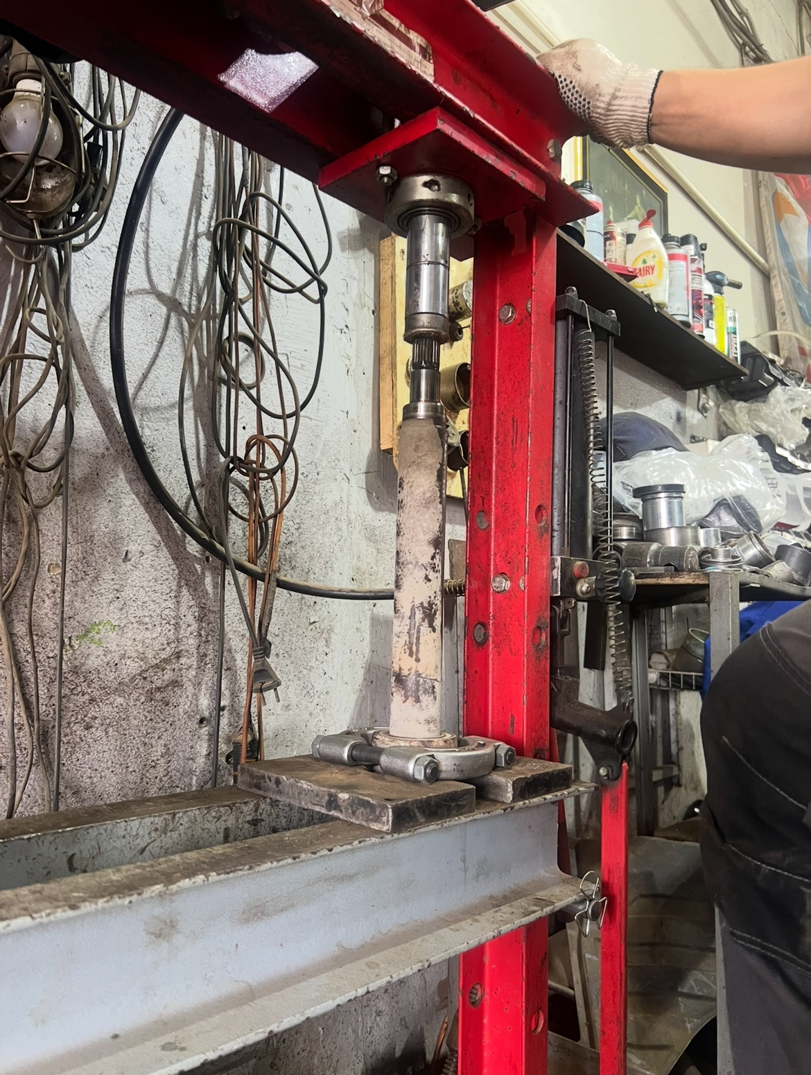

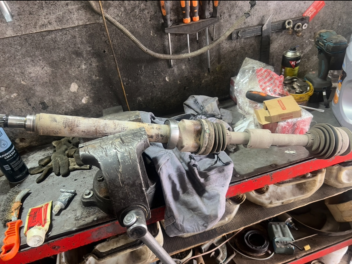

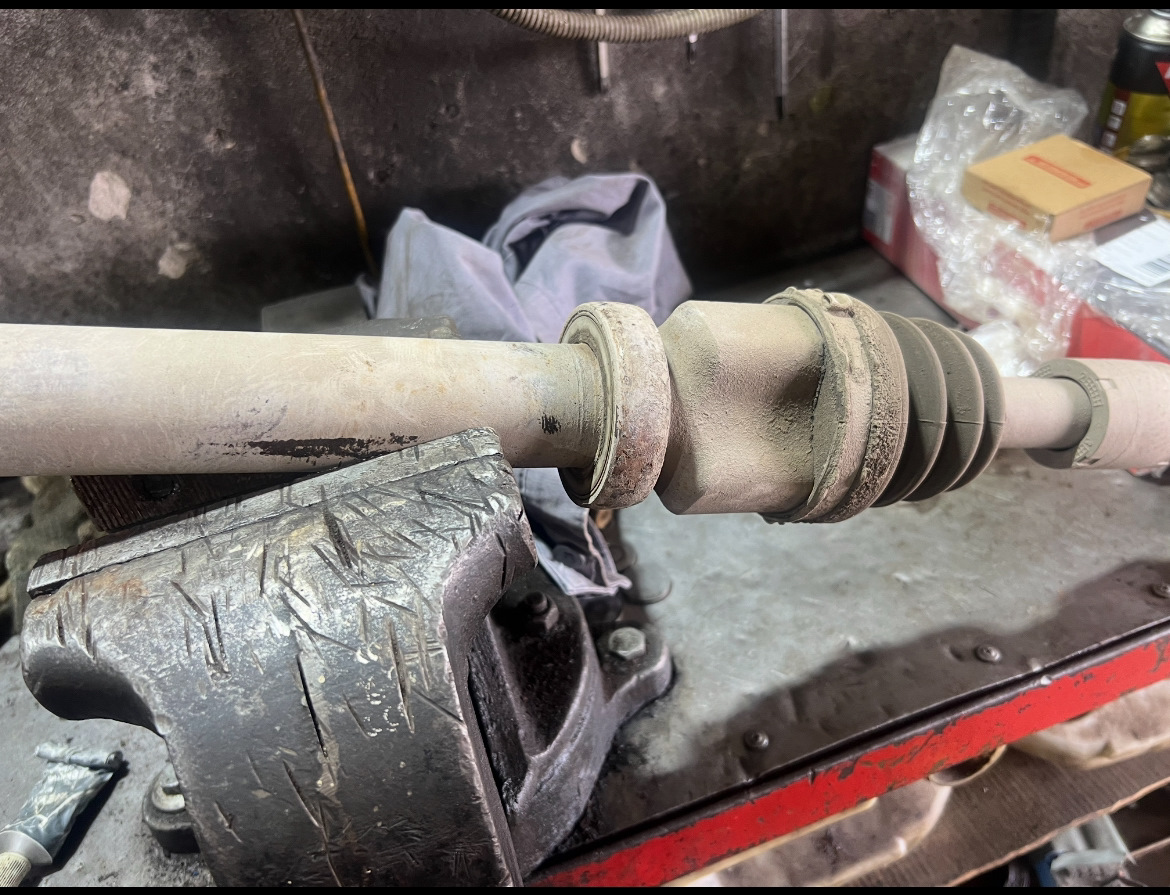

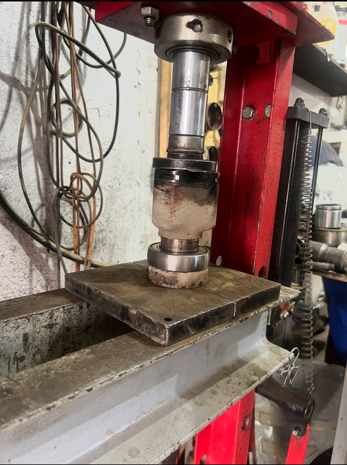

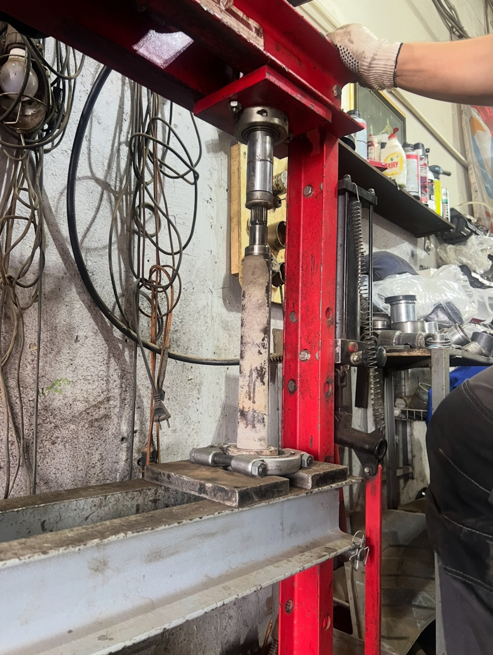

Месяц нечего не выкладывал, вот приехал на работу, появилось время сделать записи о проделанной работе с «Пломбиром»

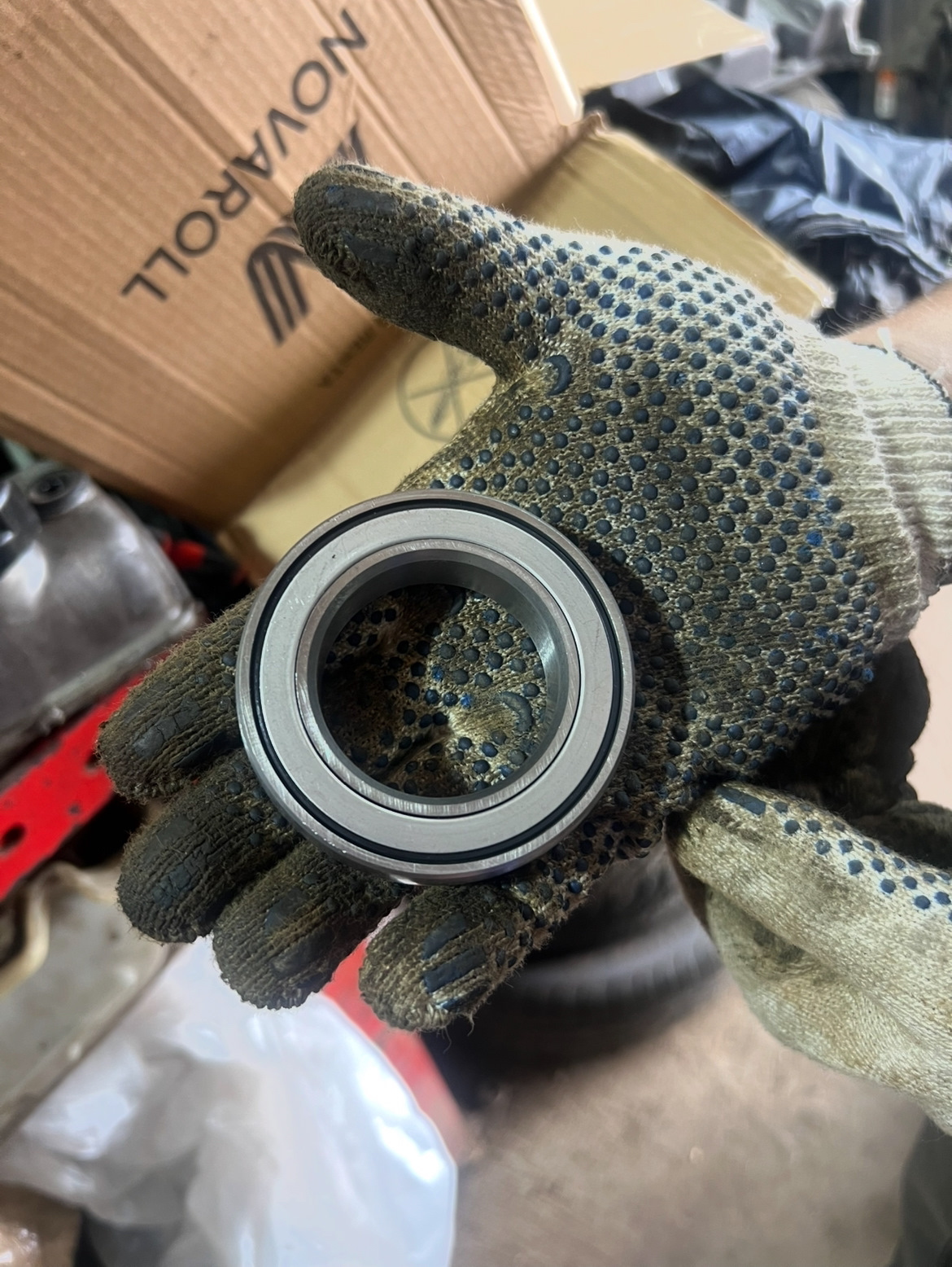

Зашумел подвесной подшипник сразу поехал к товарищу serglobo был заказан подшипник.
FEBEST — AS-457519
Немного о проделанной работе 👇🏽

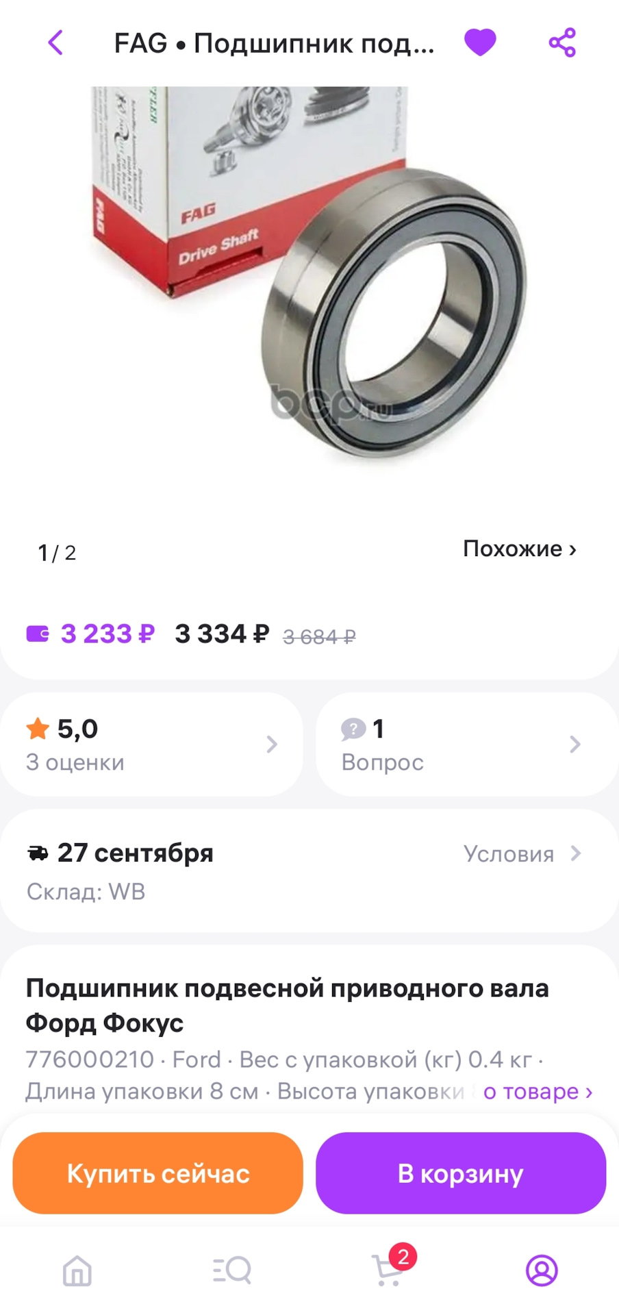

А почему не FAG? Тоже зашуршал, сейчас вот ищу норм производителя, чтобы походило дольше). Так что же получше выбрать FAG или FEBEST?
Мне товарищь посоветовал FEBEST посмотрим сколько проходит.
yakovcov
В оригинале 712076410 INA

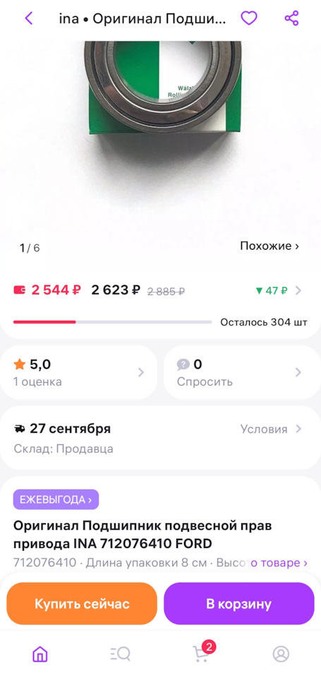

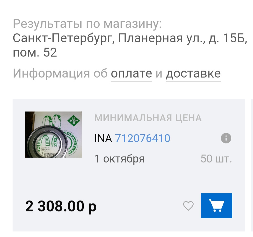

Получается если брать INA она чуть-чуть дешевле будет? FAG на ВБ 3334р а INA 2544p
На ВБ не беру запчасти. Магазин, Питер.
А вообще нормально ли с ВБ запчасти заказывать или лучше где-то в другом месте искать?
Все тоже самое с одного места все, выше человек думает, что в Питере в магазине особенное все))такое же самое как и на сайтах)
Ясно, тогда нету смысла где то лазить искать. Закажу с ВБ.
Ну каждый сам решает где заказать)можно и на Авито поискать)

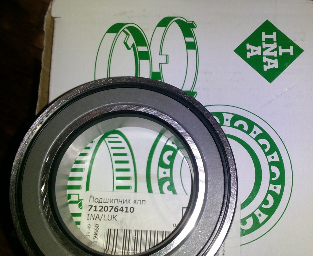

yakovcov
Febi в коробке будет INA.
Если вот этот с ВБ заказать FAG, то придет INA?
Этого не подскажу.с febi просто прокатывало
yakovcov
А это уже ты нам расскажешь. ;)
Или все таки INA заказывать, не охото переплачивать)
Я заказывал ina, swag, fag. Все разы в разных упаковках приходила одна и та же ina.
Ясно, спасибо.
yakovcov
А если неохота переплачивать, то подходит какой-то подшипник от Камаза за несколько сотен рублей. Только у него внешняя обойма не овальная (самоцентрирующаяся), а ровная. И стОит трудов выставить его ровно. Но если удастся — экономия налицо. ;)
Да, но Фебест? Они стали лучше делать?
Да вроде говорят норм 👌🏽
