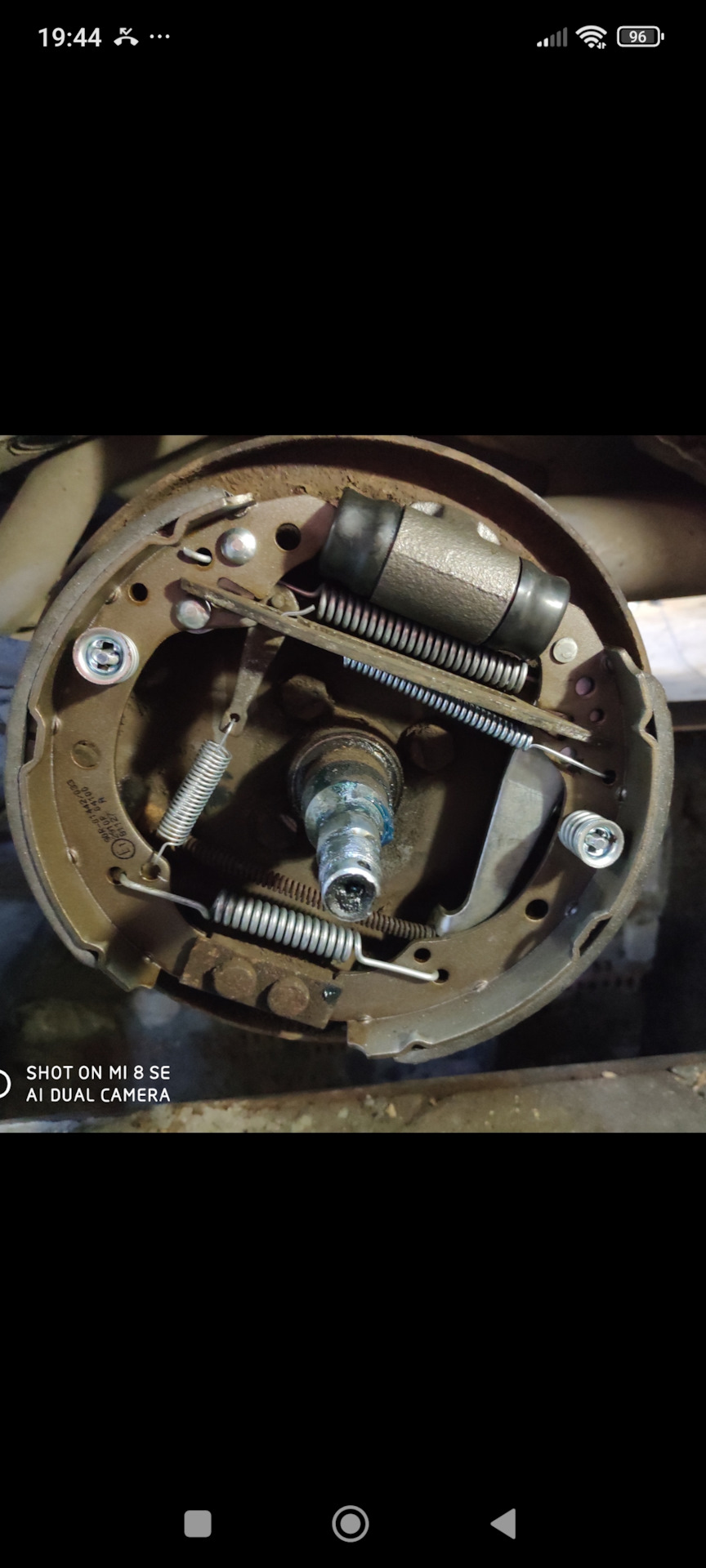

Привет, подскажите пожалуйста, много смотрел фото как установлены пружинки, у тебя две верхние стоят параллельно, но много где видел что пружинка, что ниже которая, стоит снизу планки и крепится она на другое отверстие на тормозной колодке. Я уже сломал голову на тему как все таки должно быть правильно.

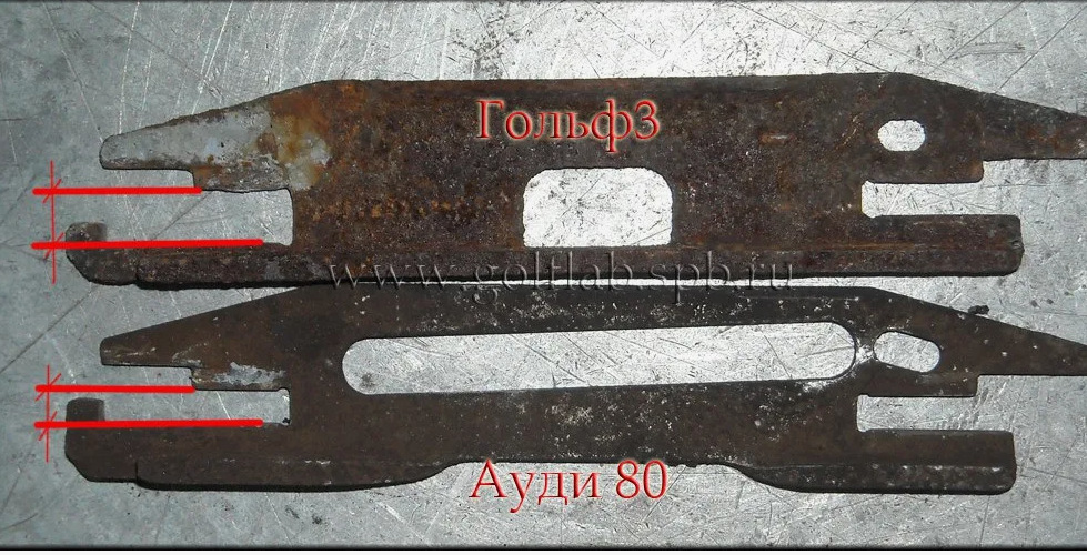

Эти колодки, распорки ауди 80 а меня гольф 3 ауди 80, они между собой не совместимы.
Вот оно что, спасибо.
Распорки колодки разные.
Я уже ответил, если от гольфа то 2 пружины сверху, ты не протянешь в низ.Разные распорки и колодки.

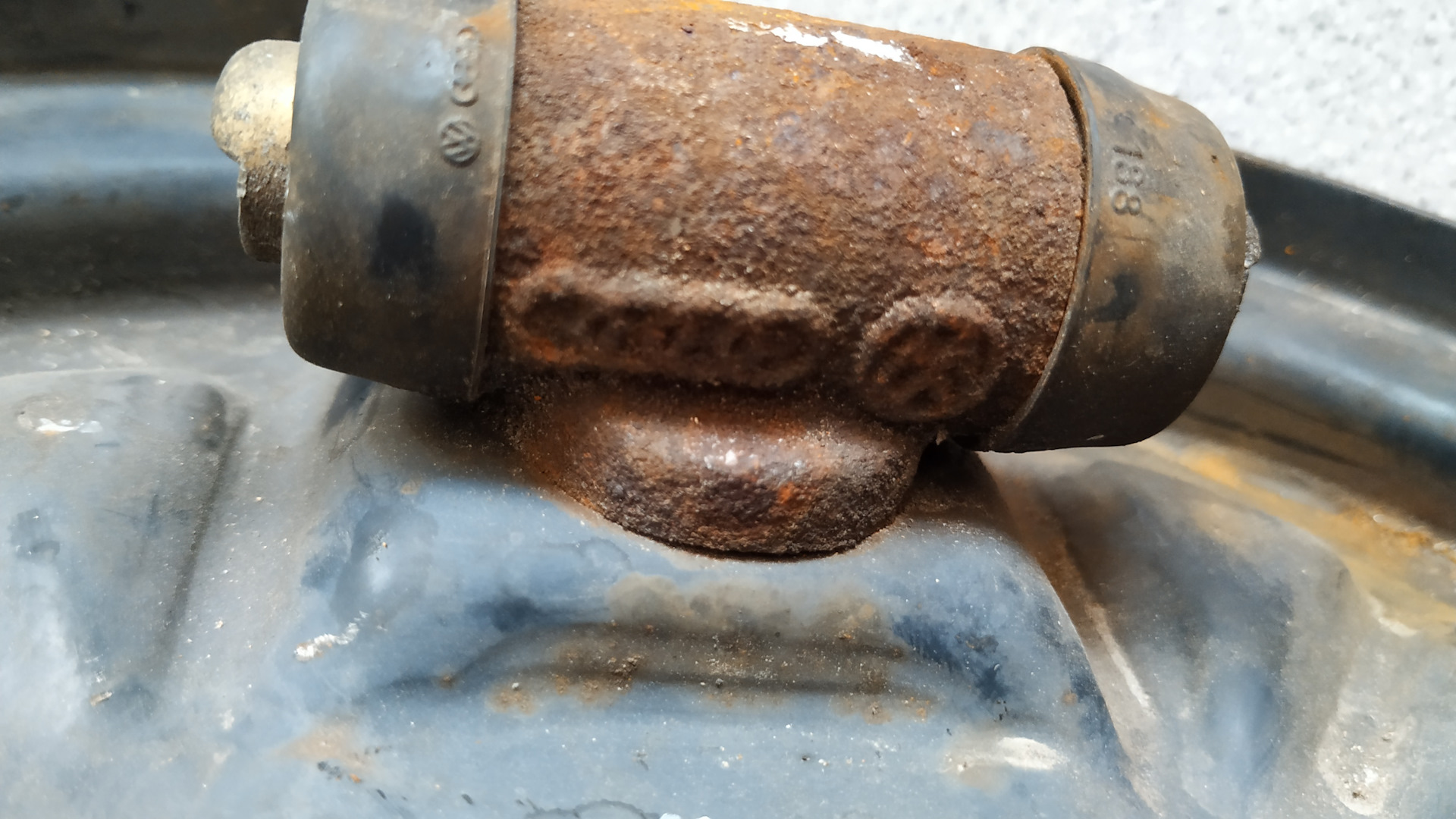

Где вы щиток такой живой нашли, я свой восстанавливал так весь в кратерах был. Хорошая работа!
Щитки, не всё фоткал, у людей которые когда то покупали на разборе(моторленд) но не пригодились.Они в родной краске, родной цилиндрик стоял.
Огонь, в таком состоянии.
