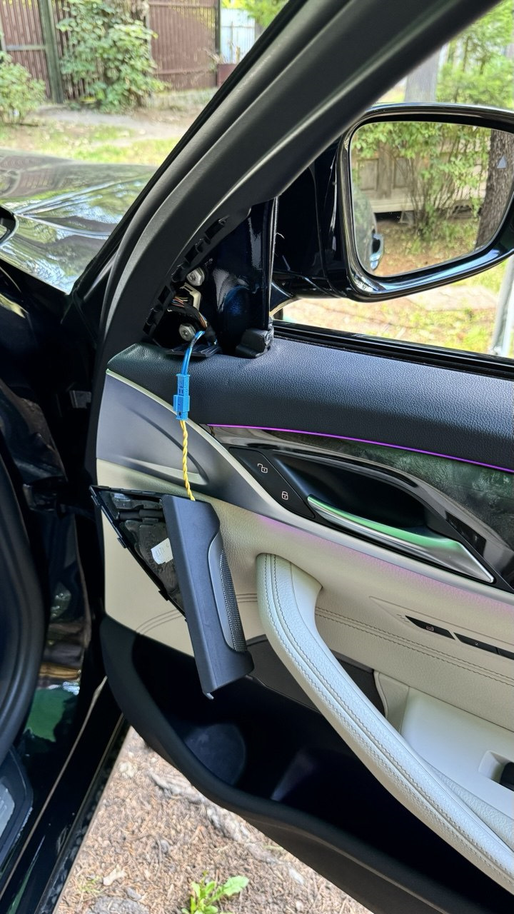

Как и многих владельцев G30/G31, меня коснулась проблема скрипа, идущего от зеркал заднего вида.
Я конечно посмеялся, увидев, как наш народ решил эту проблему одной лишь шайбочкой, и в итоге сделал все по тем инструкциям, которые здесь выкладывали.
Итог — теперь все тихо) Машина больше не скрипит, как телега) Плюс меньше звуков стало и при проезде неровностей — оказывается этот скрип от зеркал и в салоне слышно было.

И теперь зеркало прижимается не так плотно и вода внутри
Вообще нет. Если бы увидел хоть намек на это, вернул бы обратно
Не сразу проявляется
yura39
А разве внутри двери не бывает воды?
Бывает)
Ну так это норма🤷♂️
Ну тогда ладно)
