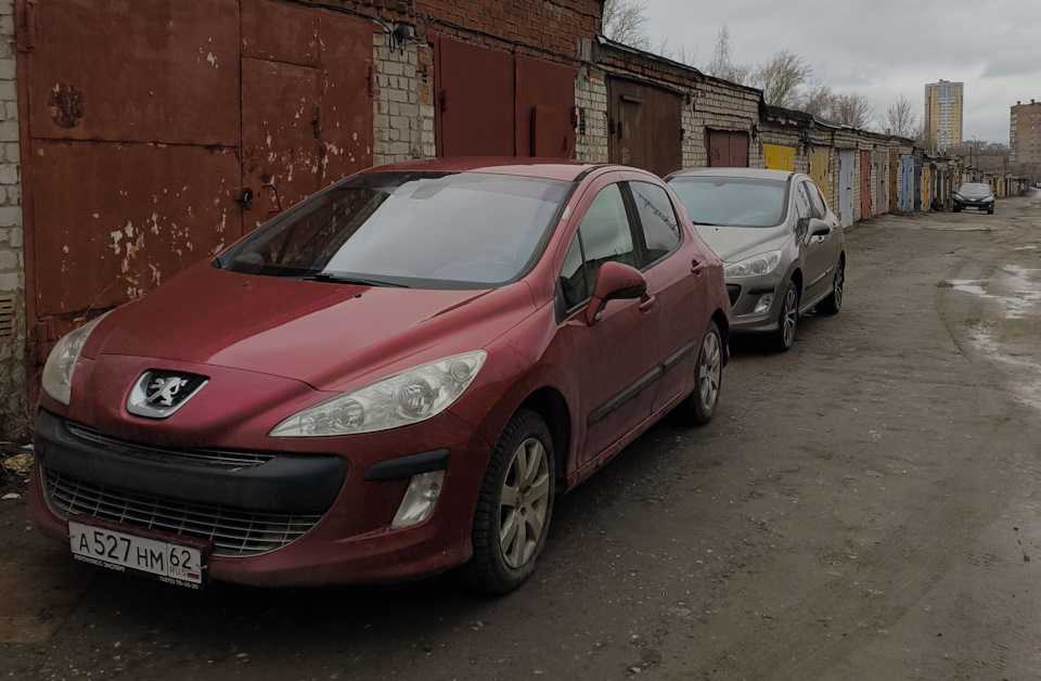

В общем примерно год назад лопнула передняя левая пружина… Как я понял — проблема известная многим…
Сейчас выбираю пружины и не знаю какую нужно купить?
Пружины маркируются по цветовым меткам, и количество меток может быть 3-ри или 4-ре…
По каталогу например предлагают два вида для Пежо 308:
— 1 ЗЕЛЕНАЯ + 1 БЕЛАЯ + 1 ОРАНЖЕВАЯ; 308 И 5-ДВЕРНЫЙ ХЭТЧБЭК,
— 1 ЗЕЛЕНАЯ + 1 БЕЛАЯ + 1 КРАСНАЯ; 308 И 5-ДВЕРНЫЙ ХЭТЧБЭК…
В чём их отличие я не выяснил…
P.S. В предпочтении пружины для большего дорожного просвета… )
Буду рад услышать советы! )

Ставил себе 5002TA по совету Адриана из коммента выше, больше года ездят — все хорошо)) тьфу-тьфу-тьфу, конечно))))
www.drive2.ru/l/670044036307881038/
5002ТА для панорамы ИЛИ АКПП ИЛИ усиленная подвеска. Или все вместе :)

Ставил Leasjofos от 308 пол года лопнули, от 3008 пол года лопнули. Сейчас Stellox от 5008 поставил, за месяц не просели. Посмотрим)
Покупал miles DB43372 месяца 2 назад, полет нормальный, перед приподнялся. Заезжаю на бордюр не цепляя юбкой, уже хорошо
И как Miles себя показал?
Ниже не стала морда за это время?
Брал на пробеге 155т, сейчас 162, ничего плохого не скажу за них)
Ну морда вроде не задрата…
Ниже не стала точно)
Но у тебя не было пакета "плохих дорог", верно? Т.е., не была завышена?
Просто именно эти Miles db43372 идут диной 380мм+/-, типа для европейки, а под калугу, я у длиннее на 3см примерно
Ну так да, у меня европейская, без каких-то калужских плюшек)

Пару месяцев назад тоже пытался разобраться в пружинах, в итоге купил KYB RH2080, разницы со стоковыми не заметил. Самое интересное, ездил на диагностику подвески, у меня сзади что-то гремело, в итоге в задней части проблем не обнаружили, зато спереди лопнувшая пружина и аморт 1 умерший. Причем, признаков плохой управляемости или еще чего-то не замечал.
Я и пружины, и амортизаторы поставил от KyB из пакета плохих дорог. Машина стала повыше. Доволен. )
Когда лопнула пружина, то чувствовал небольшой крен. Также дребезжало зеркало на двери.
