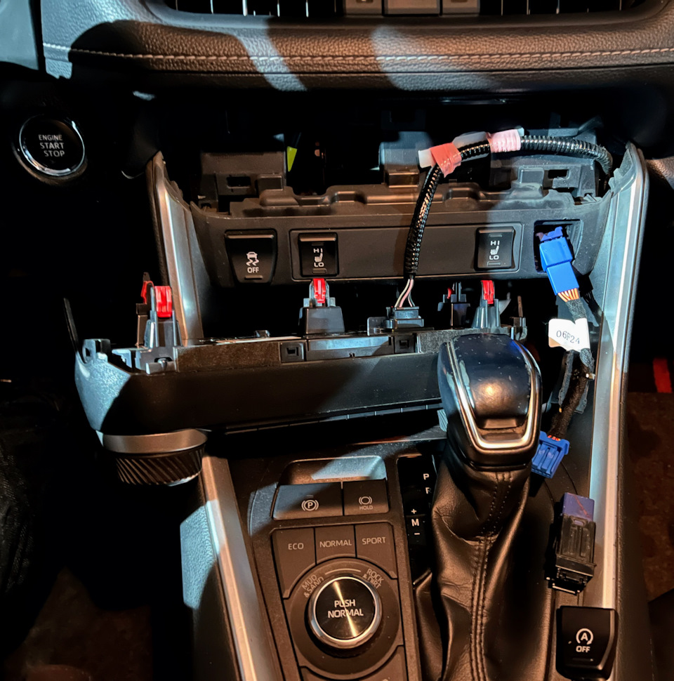

Простой вариант отключения бесполезной и совсем не нужной опции,
которая явно снижает ресурс аккумулятора, стартера, да и мотора тоже в общем-то.
Необходимо подключить в разрыв кнопки мини-коробочку, купив ее на Алиэкспресс,
кнопка будет работать наоборот — при каждом запуске она уже будет как будто нажата
и функция эта будет отключена по умолчанию, не придется ее каждый раз тыкать и забывать нажимать. Пластик снизу разбирать не нужно, как делают некоторые установщики.
На машинах, собранных в РФ и Японии такой функции штатно не было, им повезло :)

Отключает старт-стоп, на панели горит отключен, по нажатии на кнопку включается

Тоже поставил такую штуку. Главное, болт не уронить вниз) он у меня упал, хорошо, что сбоку из-под пластика выпал потом.
Благодарю. Буду иметь ввиду.
Кнопку снимете, со штекером вытащится, того расстояние на которое выйдет штекер, хватит чтобы подключить коробочку. Далее засовываете назад родной штекер с коробочкой вставляете кнопку и все вместе защелкиваете. Все! Разбирать ничего не надо, все просто, давно поставил -вещь!
Признателен за совет. Пластик с круглыми "крутилками" все-таки придется снимать-отщелкивать или прям отдельно только кнопку можно снять? Ладно, разберемся ;))
Здравствуйте а как вы кнопку вытаскивали там ничего не обломится?
Да, ничего не обломится

Надо повнимательнее посмотреть, на видео ни одного болта не заметил, которые надо откручивать. Только видел, что отщелкивается пластик и этот прибамбас вставляется в разъемы. Update: пересмотрел ролик еще раз, болта так и не увидел, который откручивать *-:)
