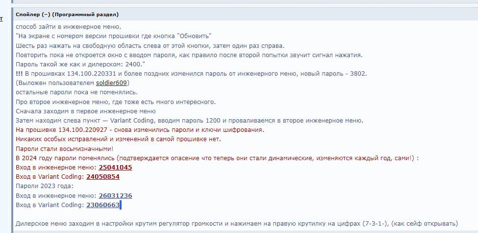

3. включил WIFI на магнитоле для работы carplay без провода

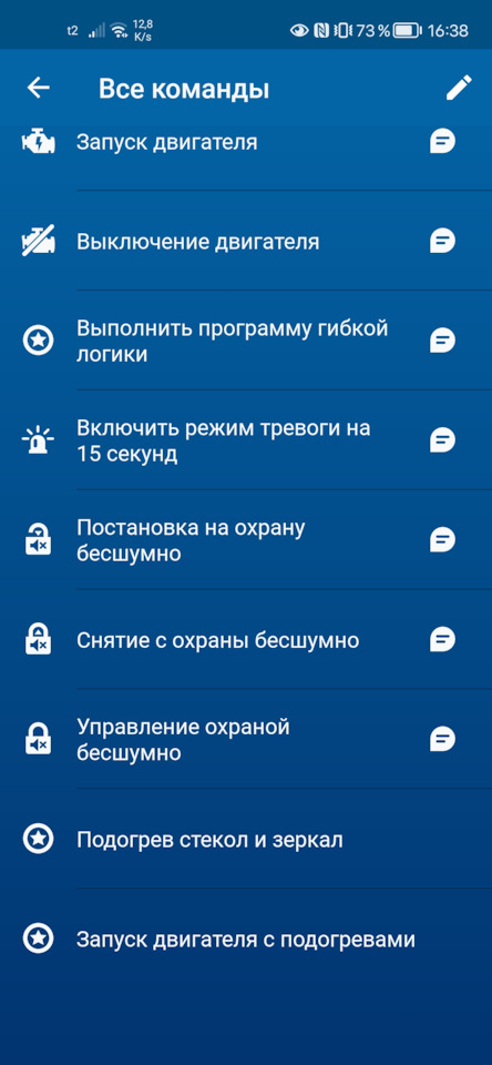

Есть программа, старлайн мастер, через нее обновление можно накатить сигнализации и прошивки can. По CAN если смотреть, то из доп.функций доступен только подогрев стекол и зеркал. Все остальное мечты.

Какая версия магнитолы у вас установлена? Как wi-fi включили?
Заходим в инженерное меню и исправляем параметр.

Тоже s96 starline. Климат если включён был, он и работает. Управлять можно подогревом зеркал и заднего стекла, регистратор включить удалённо
Ну климат это понятно, регулировать то нельзя, зеркала и заднее у меня тоже доступно.
Raschad1
Расскажи пожалуйста поподробнее как управлять подогревом с сигналки ?
Мне установщик сигналки сделал. Добавил команду в приложение. Я так понял, через сервисное приложение можно настроить, я не искал инфу
