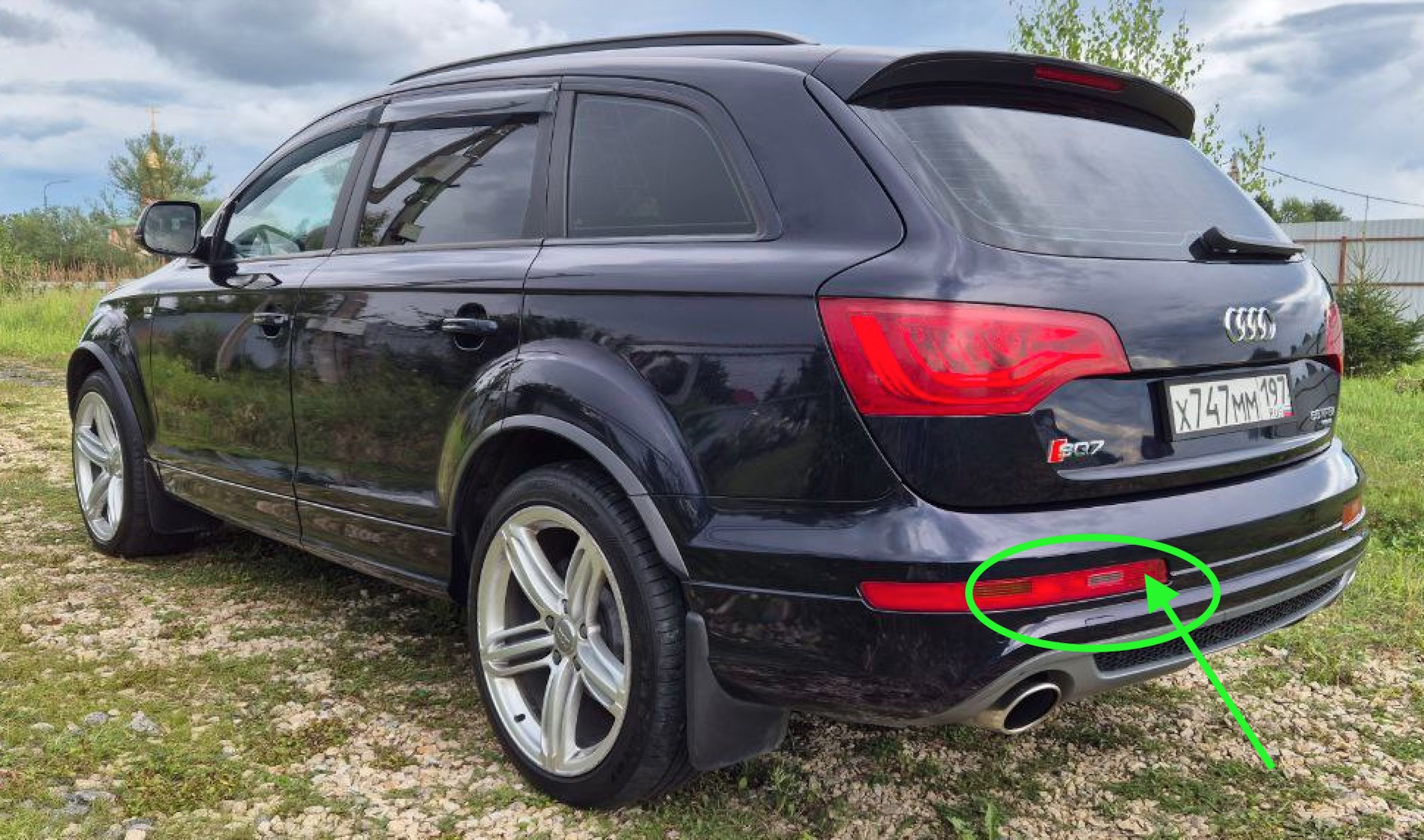

Подскажите, пожалуйста, а как заменить лампочку задней противотуманки, если штатно через лючок не выкручивается винт держащий в бампере стопсигналы? Закис наверное.
Только бампер снимать?

Бампер скинуть 10 минут максимум ) с перекуром ) и поменяешь потом болтики эти )
Адики лучшие👍
I had corroded screws there and I drilled head off with 6mm long drill and light came loose, I replaced the screw and clamp. You can try also some drill bits that are used for locked screws but not sure if there is any this long.
Да, спасибо. Буду высверливать. По другому не получается.
Задний ход можно поменять не снимая фонаря, но для этого нужно скинуть бампер. Там ко всем лампам есть доступ кроме габаритки.
А вот выкрутить болт, еще тот квест
там винт сыромятина и шлицы на нем под крупную фигурную отвертку, попробуйте взять отвертку покрупнее и с вдэшкой не спеша, возможно получится выкрутить, сам мучился
Да уж как только не крутили) Попробую вдшкой залить.
Спасибо
Не нужно снимать бампер. Покупаете длинное сверло и высверливаете винт. Вот тут с такой же проблемой столкнулся www.drive2.ru/l/640665635369521096/.
Спасибо за совет. Попробую на выходных.
