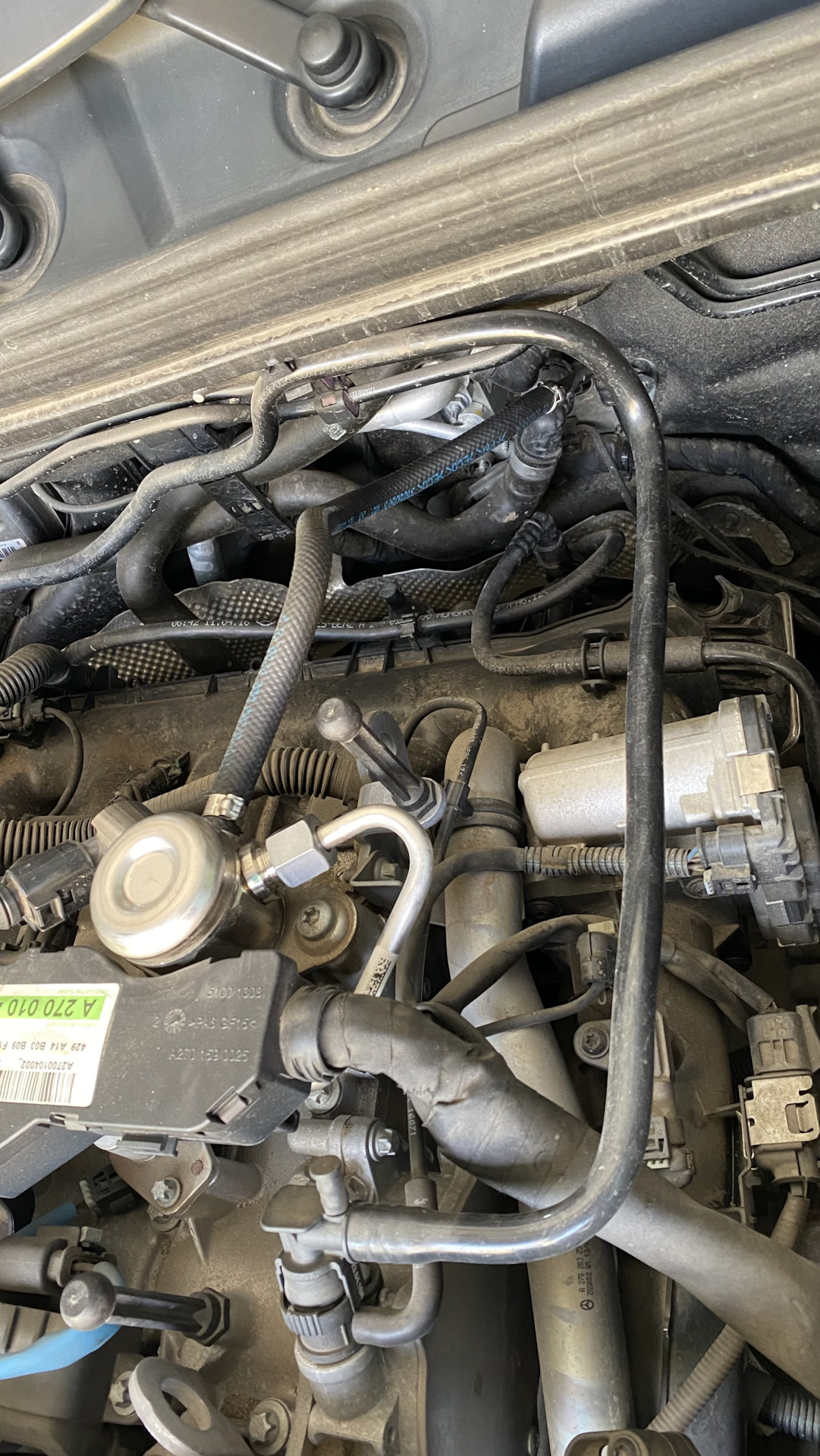

Не прошла мимо меня достаточно известная болячка М270, течь топливной трубки, точнее шланга подачи топлива на ТНВД.
Проявляется в виде отпотевания и подкапывания на холодную, следовательно, все это сопровождается запахом бензина. Заметил весной, летом ввиду теплой погоды симптомы прекратились. Осенью решил заменить.
Материалы:
— топливный шланг — А2464760126 — 2727 руб.
— хомуты — A0069971890 — 666 руб. (2 шт.)
Работа по замене 1000 руб.

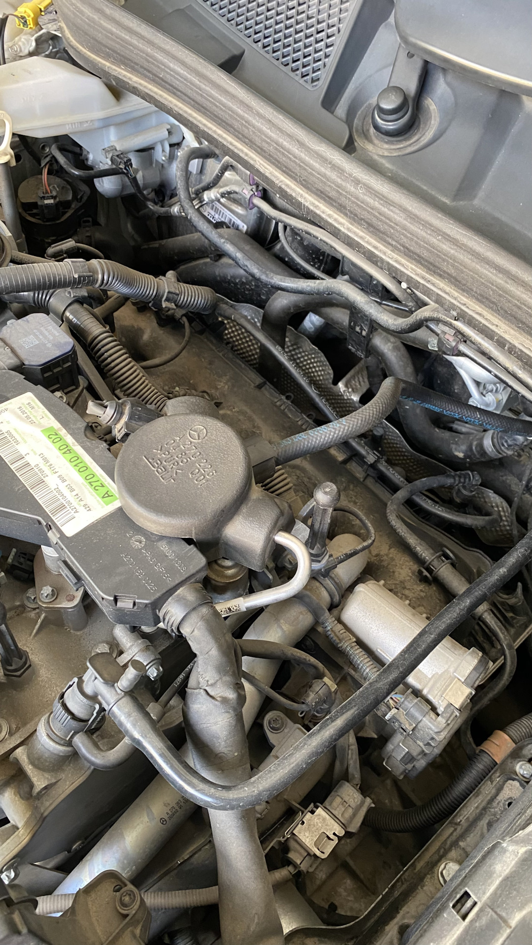

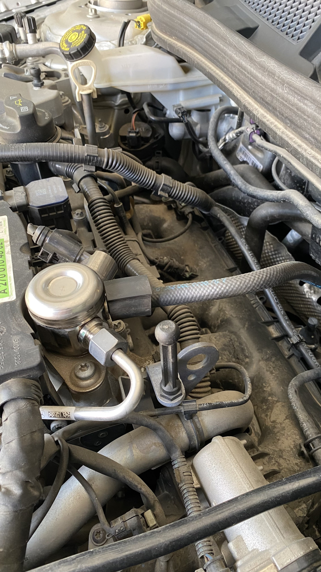

Запчасти на фото: A2700104002, 803809
Запчасти на фото: 2055Q3, A2700104002
