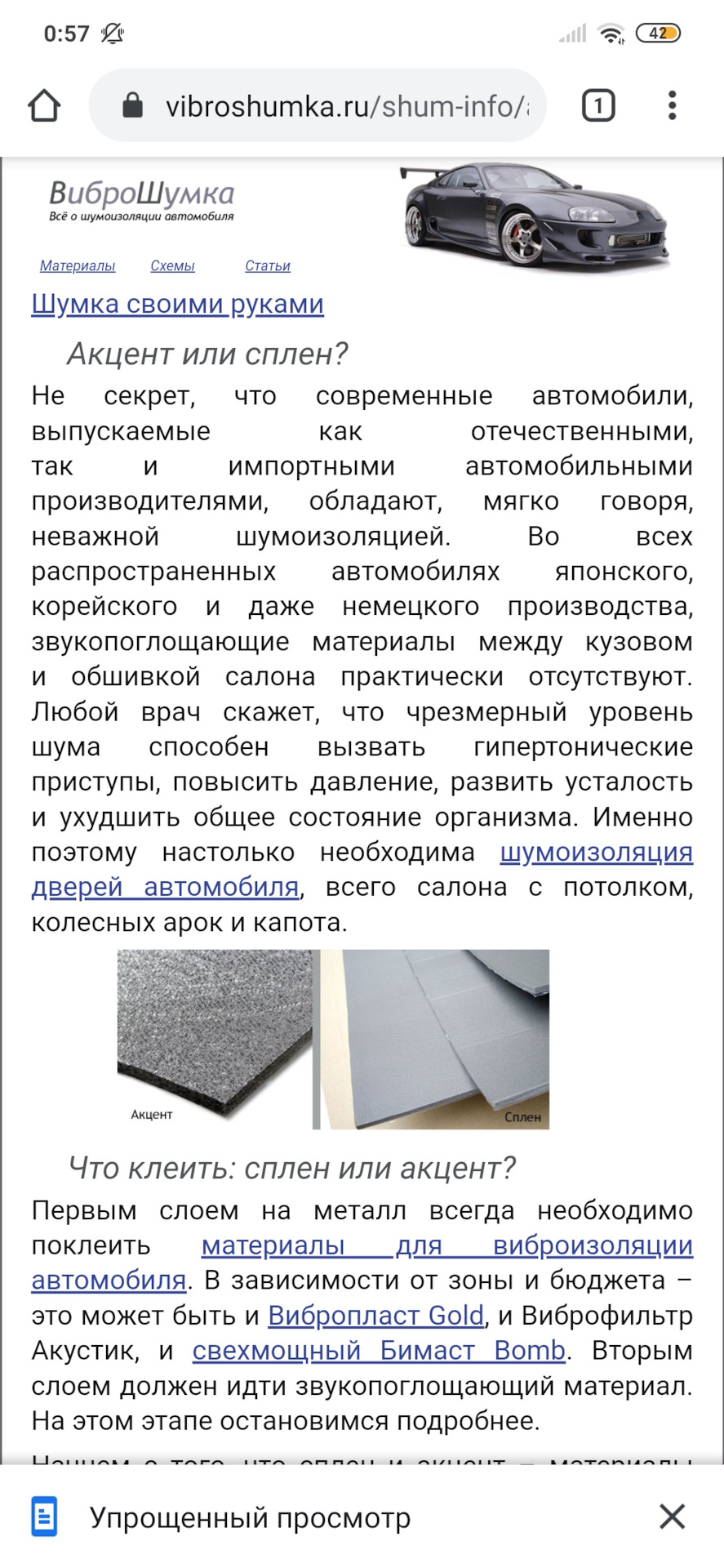

Что клеить: сплен или акцент?
Первым слоем на металл всегда необходимо клеить материалы для виброизоляции автомобиля. В зависимости от зоны и бюджета – это может быть и Вибропласт Gold, и Виброфильтр Акустик, и свеhхмощный Бимаст Bomb. Вторым слоем должен идти звукопоглощающий материал. На этом этапе остановимся подробнее.
Начнем с того, что сплен и акцент – материалы разного типа. Сплен 8 мм – теплоизолятор со звукоотражающими свойствами (отражает звук) и не особо предназначен для шумоизоляции. Из-за крайне низкой цены этот утеплитель набрал популярность «псевдо-шумки» и активно используется при монтаже шумоизоляции автомобиля даже в конторах высшего профиля. Акцент 10 мм – звукопоглотитель, он поглощает в себя и уничтожает среднечастотные шумы. Поэтому если сравнить сплен и акцент в качестве шумопоглощающих свойств, то Акцент (как и Битопласт 8 мм) намного эффективней, чем утеплитель Сплен.
«Но как же так?» — спросят бывалые, — «Всю жизнь шумили спленом!». Да, раньше не было такого ассортимента материалов. Был один Изолон, пришедший из строительной сферы (ныне Сплен), который неплохо подошел для шумоизоляции машин. И все так увлеклись Спленом, что даже спустя 10 лет не замечают более современные, более эффективные звукопоглотители — такие как Акцент и Битопласт.
Простой эксперимент
Можно провести простой эксперимент. Включаем портативный магнитофон на определенную громкость (подойдет даже мобильный телефон), и заворачиваем его в кусок Сплэна. На слух замеряем уровень громкости. Потом разворачиваем и заворачиваем в кусок Акцента (изнанкой — клеевым слоем к источнику звука) или в Битопласт (лицом — пористой поверхностью к звуку). Эксперимент можно повторять сколько угодно раз, но в данном соревновании никогда не выиграет Сплен.
Акцент гасит звук со стороны клеевого слоя, а Битопласт — со стороны пористой поверхности. Сплэн не гасит вообще, а лишь отражает, но обеими поверхностями.
Особенности монтажа Сплена и Акцента
Полностью отказаться от сплена не получится по той причине, что сплен влагоустойчив – он обладает закрытой поверхностью и не впитывает в себя влагу. Акцент и Битопласт менее устойчивы к влаге, их применение внутри дверей нежелательно, так как наберут влагу и:
не будут работать как шумопоглотители;
появится неприятный запах сырости;
увеличивается вероятность возникновения очагов коррозии
Если важно качество звучания акустики – внутри двери лучше полностью отказаться от шумопоглотителя, лишь напротив динамика наклеить круг из Битопласта. Если качество акустики не критично, то внутри двери следует использовать Сплен. Аналогично следует поступить с крышкой багажника на джипах и универсалах, а также в нише для запасного колеса на легковых автомобилях — где может возникнуть влага, там лучше проклеить спленом. Там, где влаги нет – пол салона, перегородка моторного отсека, ближняя к салону сторона двери, потолок – в качестве шумопоглотителя клеим Акцент или Битопласт — по ситуации. Акцент поглощает звук, поступающий с клеевой стороны; Битопласт — со стороны, противоположной клеевому слою. Поэтому к уличной стороне всегда клеим Акцент, а на все обшивки — Битопласт.
Но про Сплэн не забываем. Свойство Сплена отражать звуковые волны позволит улучшить характеристики звукопоглотителя. Для этого применяем такой пирог: «вибра — Акцент — Сплен 4 мм». Область применения — пол, арки и, по желанию, потолок. Тонкий слой звукоотражающего материала поверх звукопоглощающего позволит снизить звуки ударок камушков по днищу и аркам, а также звуки капель дождя и града — по крыше.
Важность выбора толщины Акцента и Сплена
Важно помнить, что свойства материалов напрямую зависят от толщины. Чем толще материал, тем лучше он справляется со своей задачей. Но нужно не забыть и о том, что слишком толстый слой проложенной шумоизоляции может помешать обратной сборке салона автомобиля с шумоизоляцией: клипсам и пластиковым накладкам может не хватить места.
