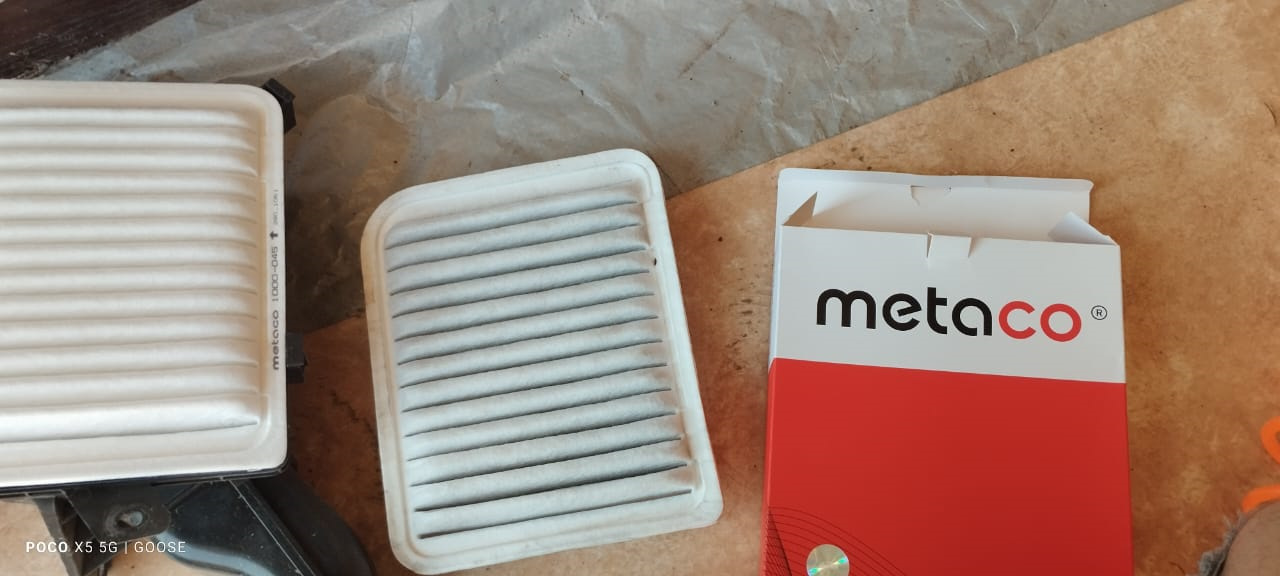

фильтр воздушный Metaco 1000045 300 р.

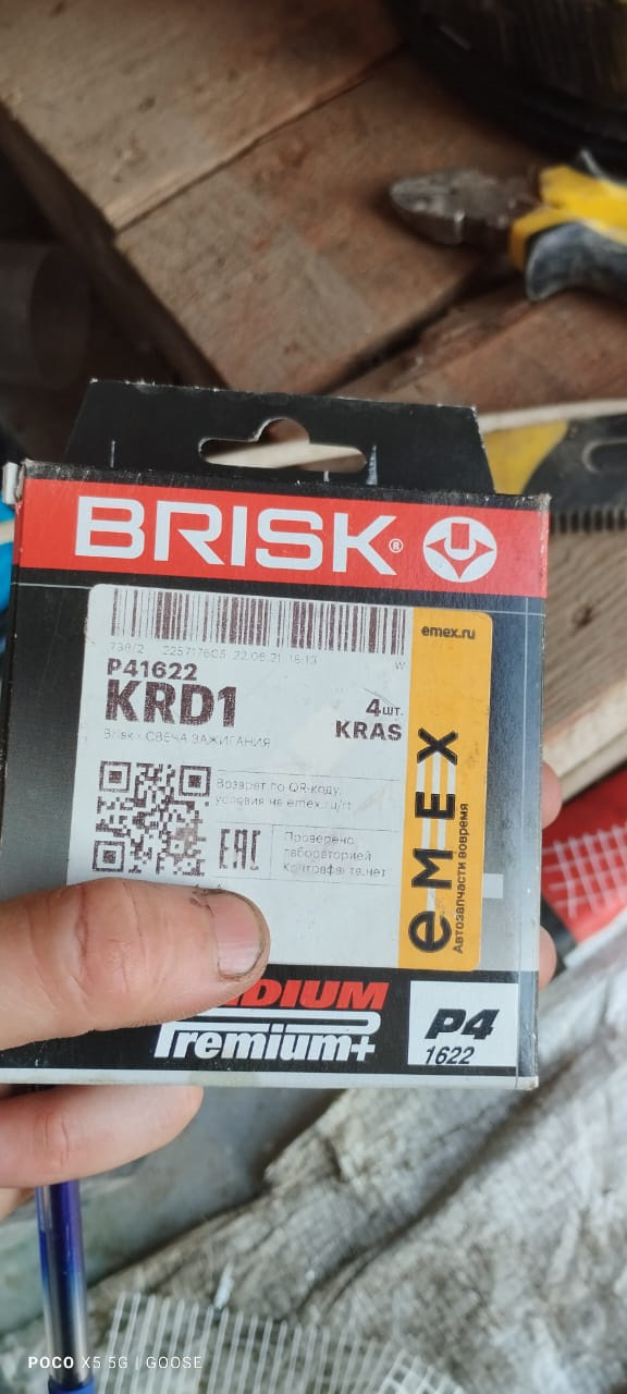

свечи зажигания Brisk P41622 цена не знаю брал 3 года назад

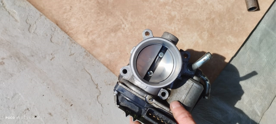

И немного о ДЗ чистил только очистителем без тряпок итд, все отлично, не каких адаптаций не проводил

Масло норм, 2 замены на нем откатал, по фильтру хз, главное чтобы по силе открывания перепускного клапана подходил. А то будет стоять номинально. Адаптацию не делал, но я и дроссель в каком положении снял в таком и поставил, саму заслонку руками не трогал, ток резинку под ним поменял, чтобы не подсасывало воздух.
