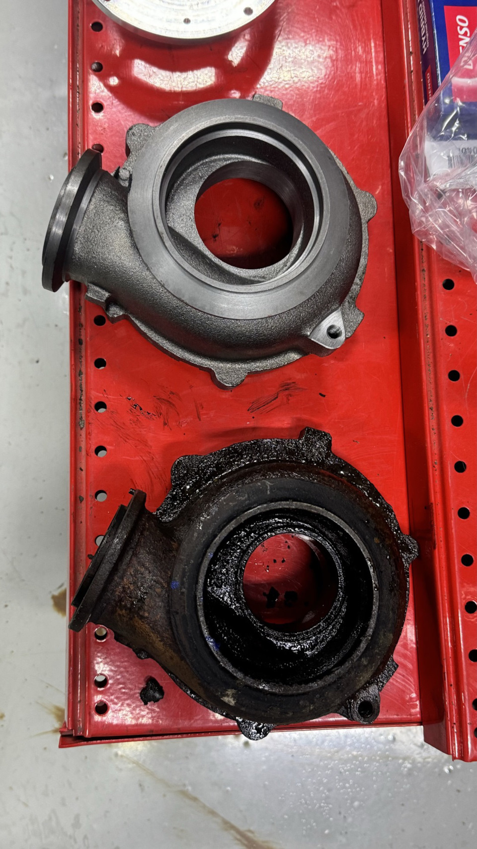

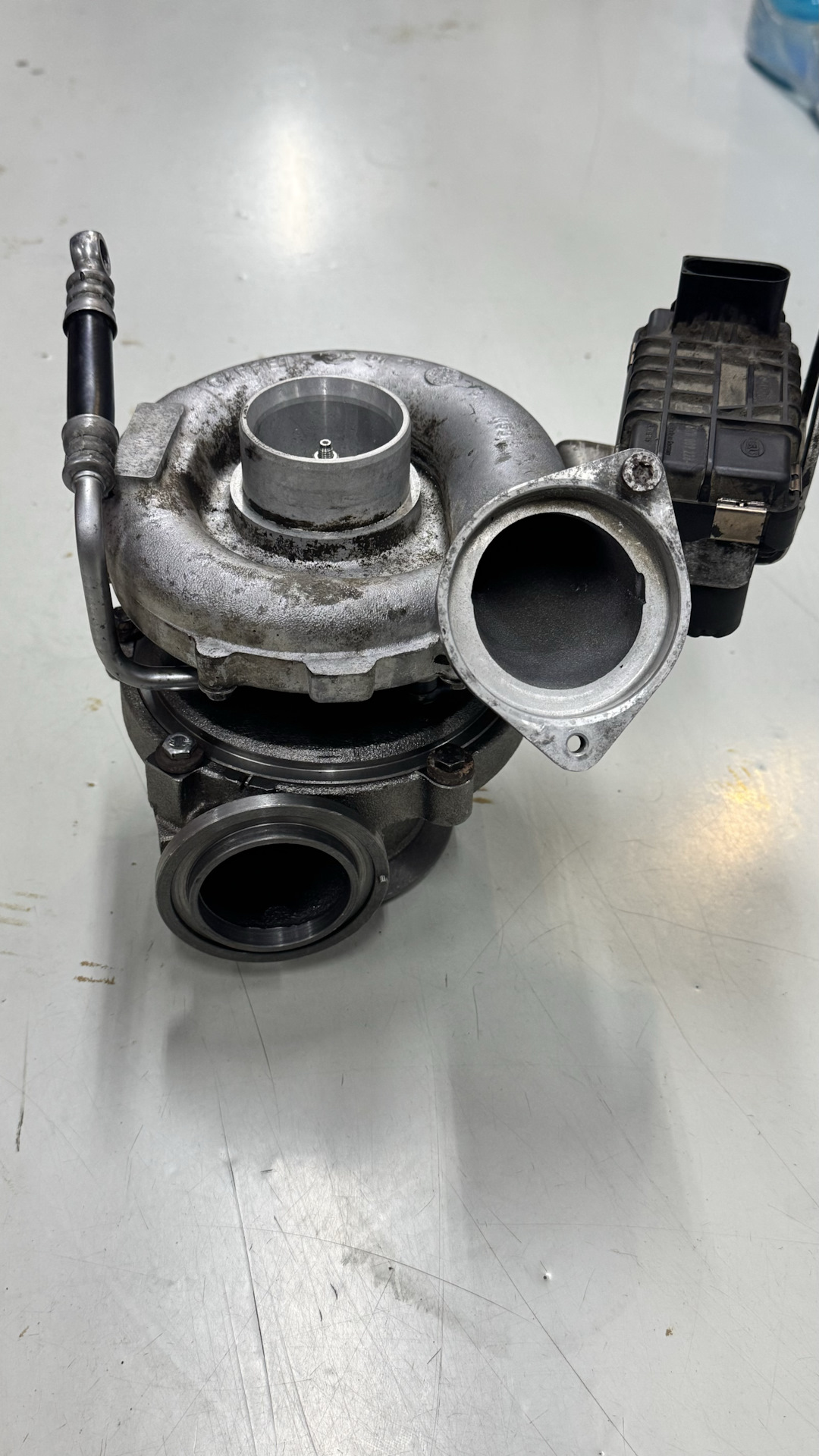

Как видно из записей в БЖ, не так давно я менял турбину (брал контракт) потому что на моей крыльчатку не хило отпесочило и она начала просто выть.

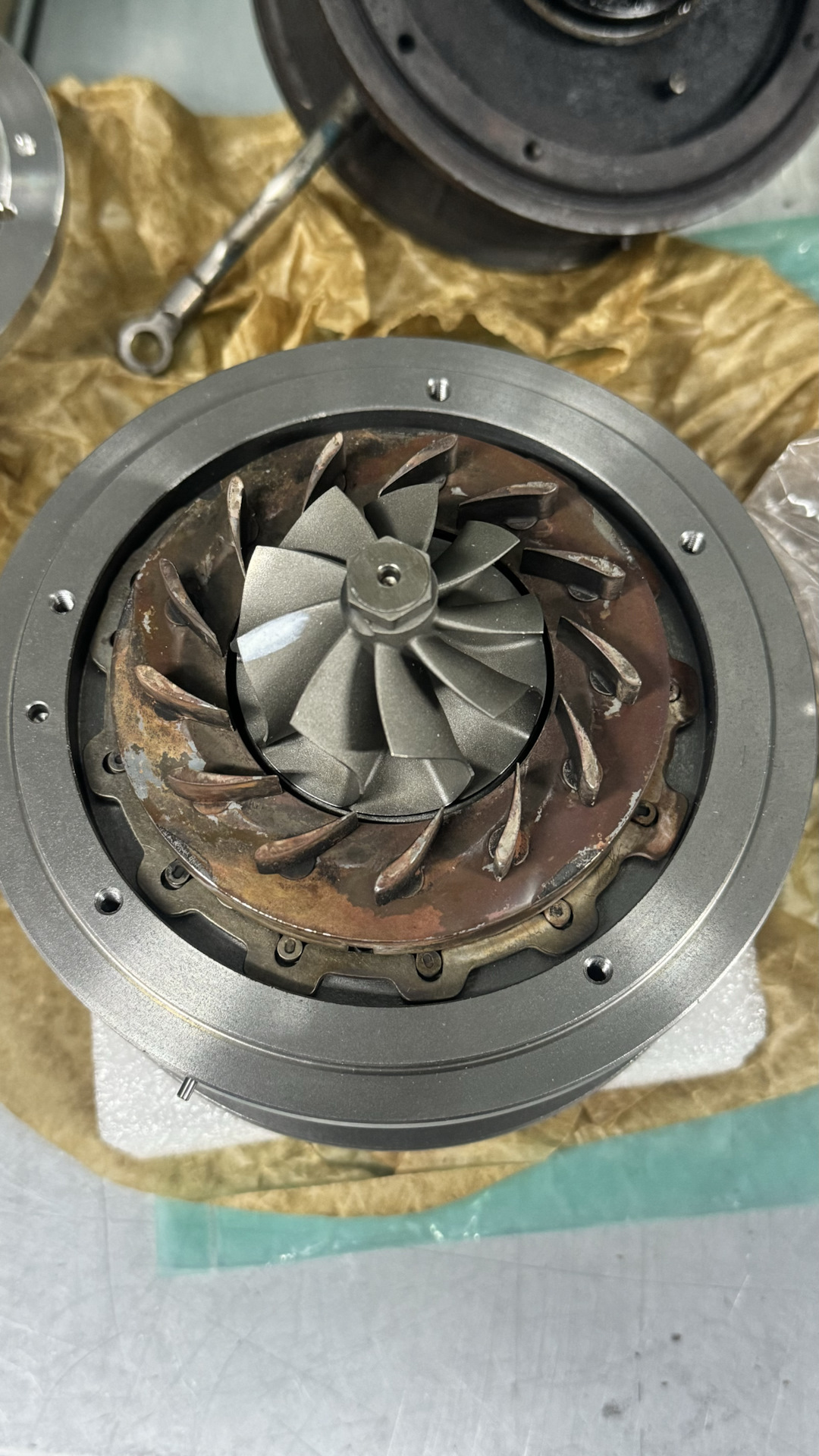

Долго не мог решить, что сделать со старой, но все же пришел к тому, что буду восстанавливать.

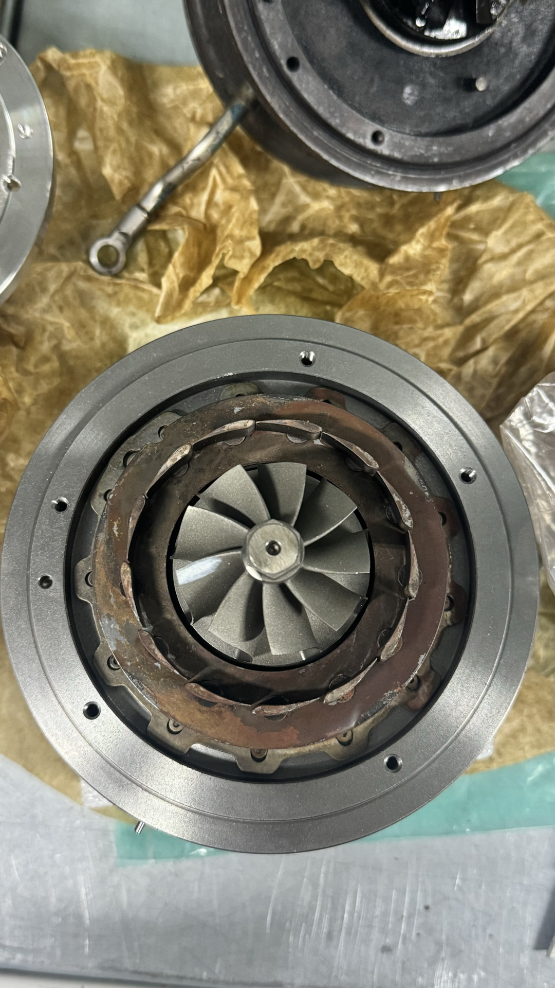

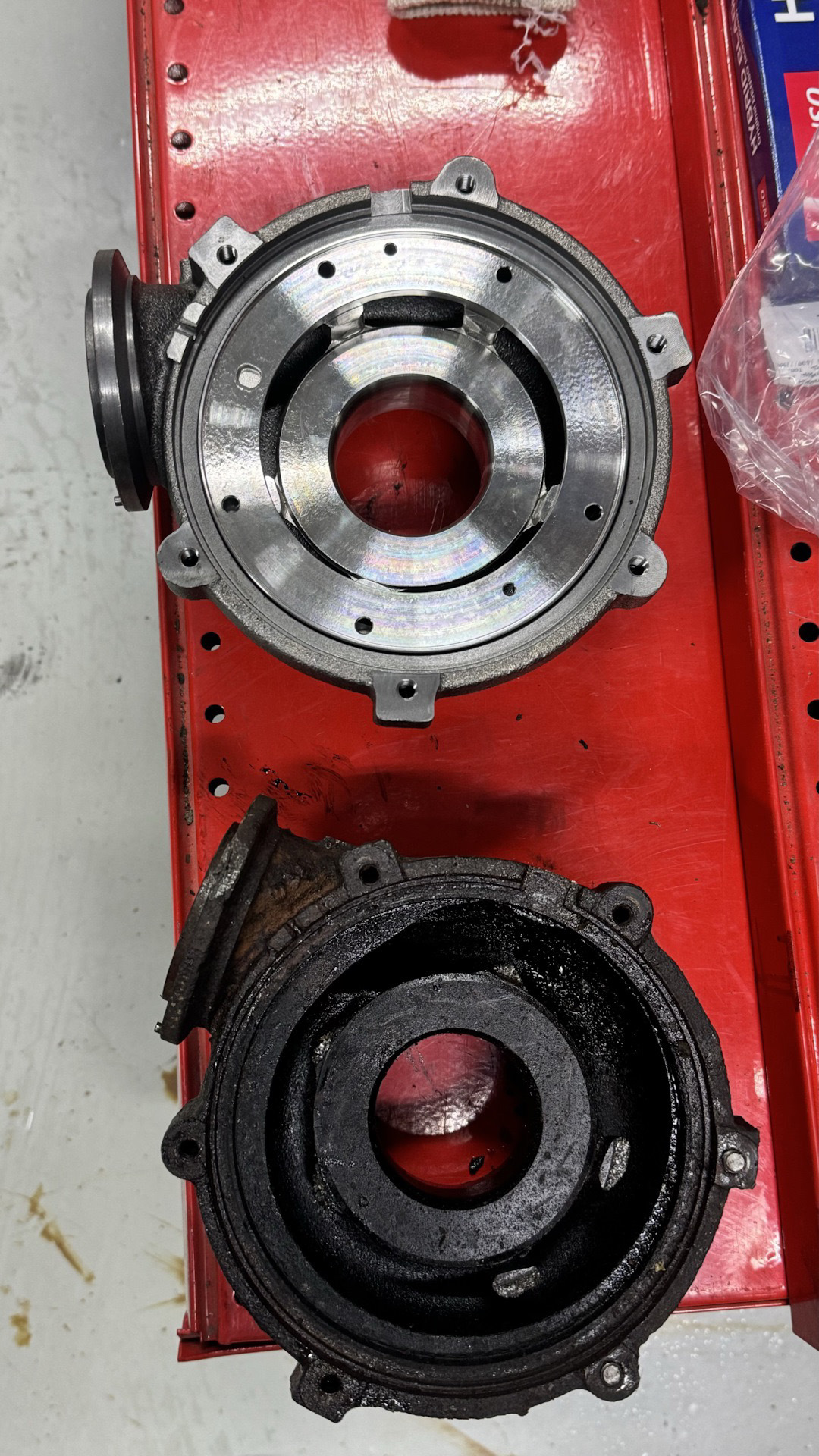

Изначально было понятно, что под замену будет картридж и горячая часть, потому что в ней была трещина. Но при разборе добавилась еще корзина геометрии, потому что она просто лопнула и прокладка (уплотнительное кольцо) между горячей частью и турбиной.

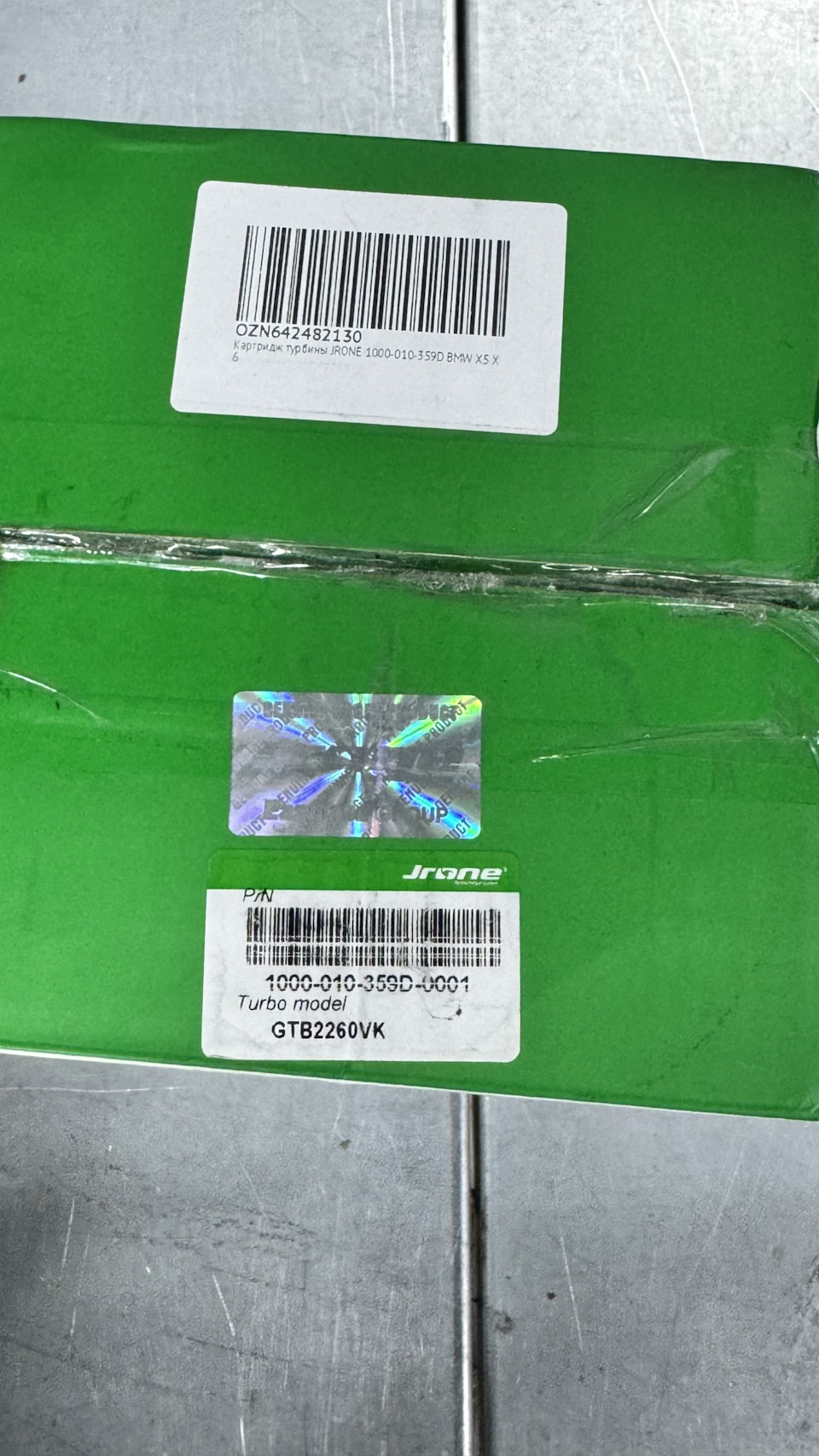

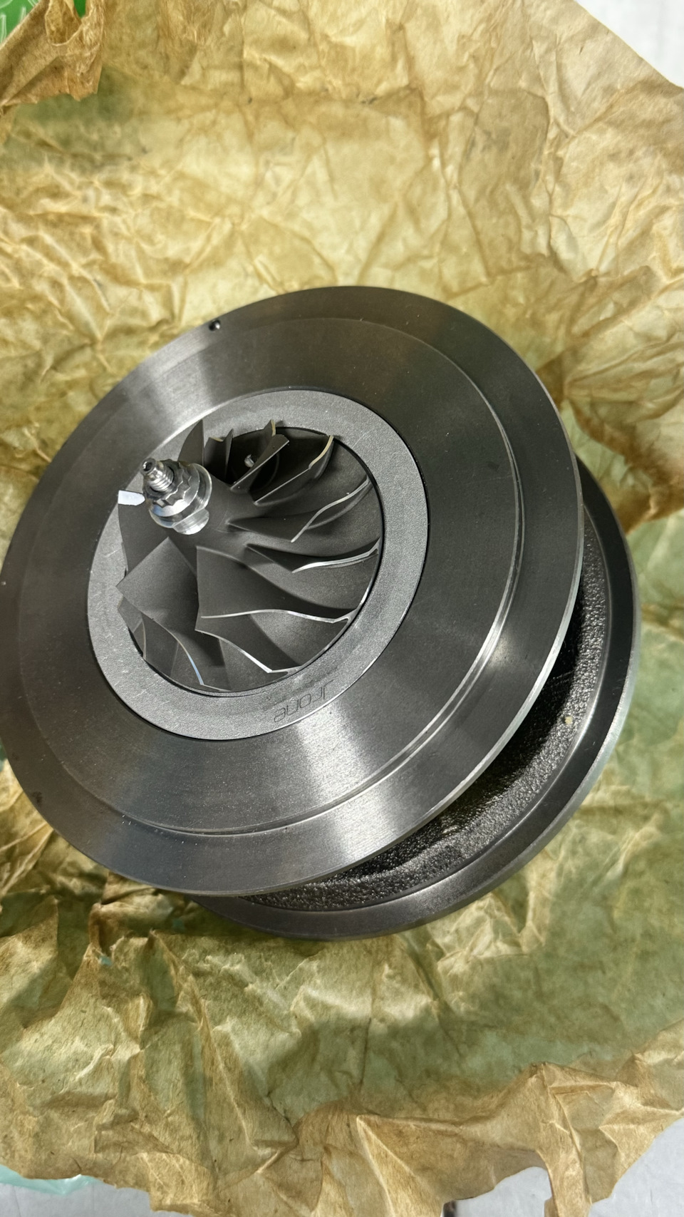

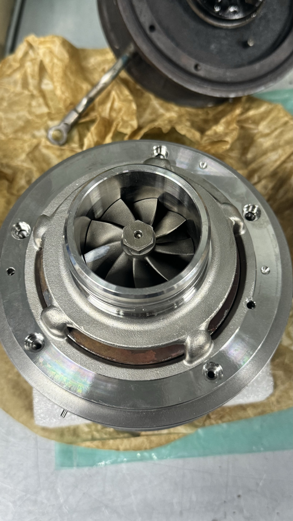

Картридж заказал фирмы Jrone артикул 1000010359D:
— отзывов положительных много
— кроме Китая на рынке сейчас ничего не найти
— лично удалось пообщаться на выставке MIMS с представителями данного бренда в России, задать все вопросы

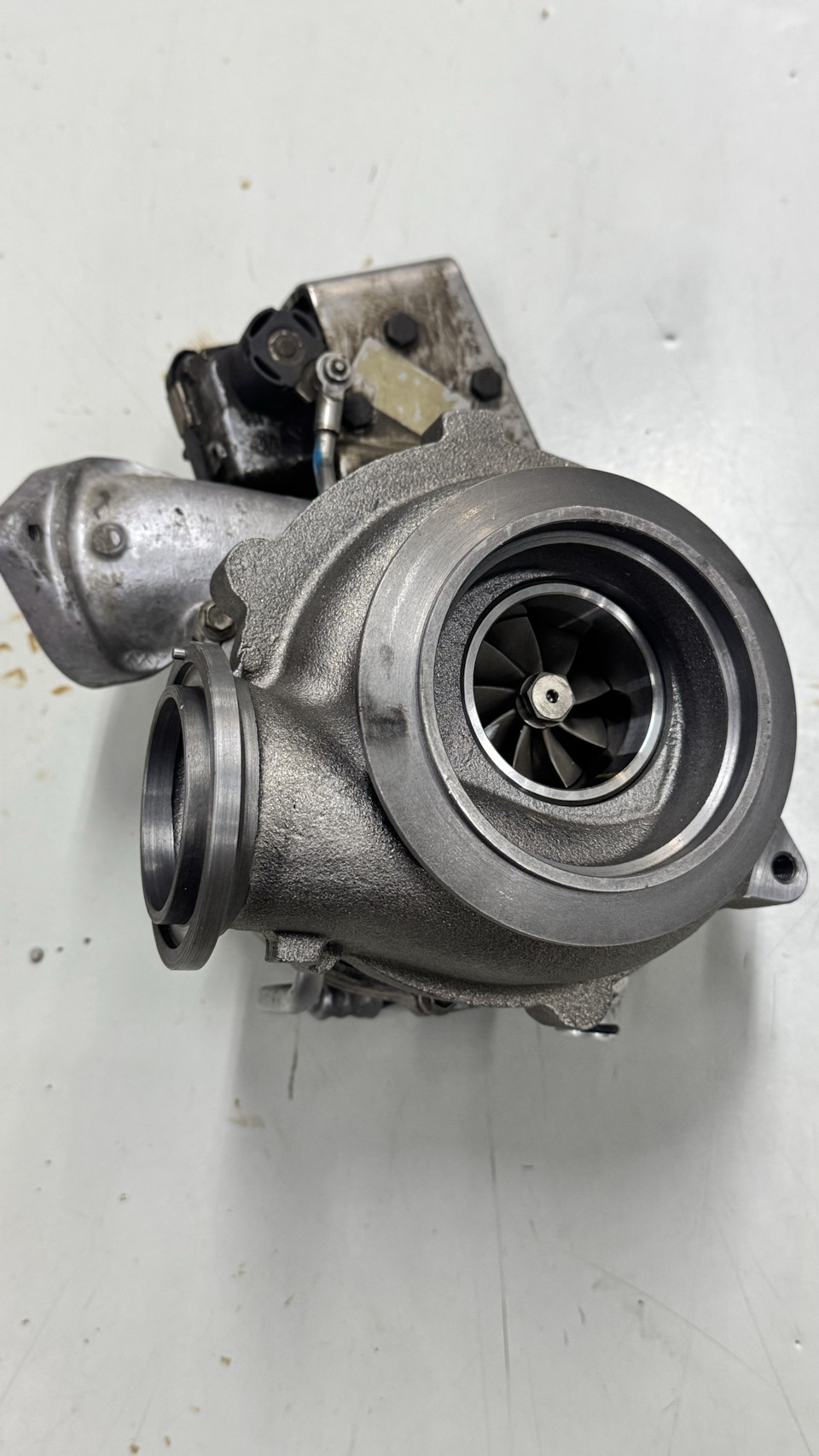

Горячую часть заказал фирмы Krauf артикул MHT2027SL
Корзину геометрии заказал фирмы Krauf артикул MGT1009BE

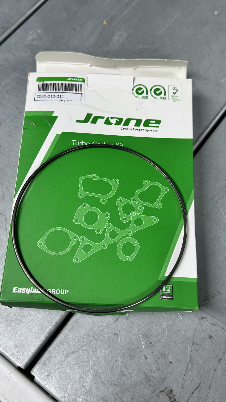

Прокладку между горячей частью и турбиной заказал фирмы Jrone артикул 2080010011
Остальное отмыл, просушил, со сборкой проблем не возникло.
На днях буду снимать ДВС, переуплотнять весь и так далее, заодно и поставлю эту турбину на новых комплектующих💪

На стенд точно. А то деньги на ветер
Какие аргументы для того, чтобы точно везти на стенд?
Любая турбина после переборки едет на стэнд. Ну если пофигу, то ставьте так.
Вы колеса тоже без балансировки ставите?
Переборка это одно, когда меняют например вал или одну из крыльчаток, лезут внутрь узла и понятное дело, что балансировка картриджа сбивается.
У меня вопрос зачем делать балансировку, когда я установил новые узлы.
Ну типо картридж приходит балансированный, есть паспорт с завода с графиком, также я уточнял и у компании Jrone, они тоже подтвердили что балансировка картриджа не нужна.
Денег дать и отбалансировать не проблема. Вопрос зачем, если и так отбалансировано всё))
Если будут аргументы, я готов их принять))
Сушубо ваше дело. Я люблю перепздеть, чем потом материться
Так я уже перебздел и взял картридж всборе😁
Ну устанавливаете так. Я бы сделал по другому
