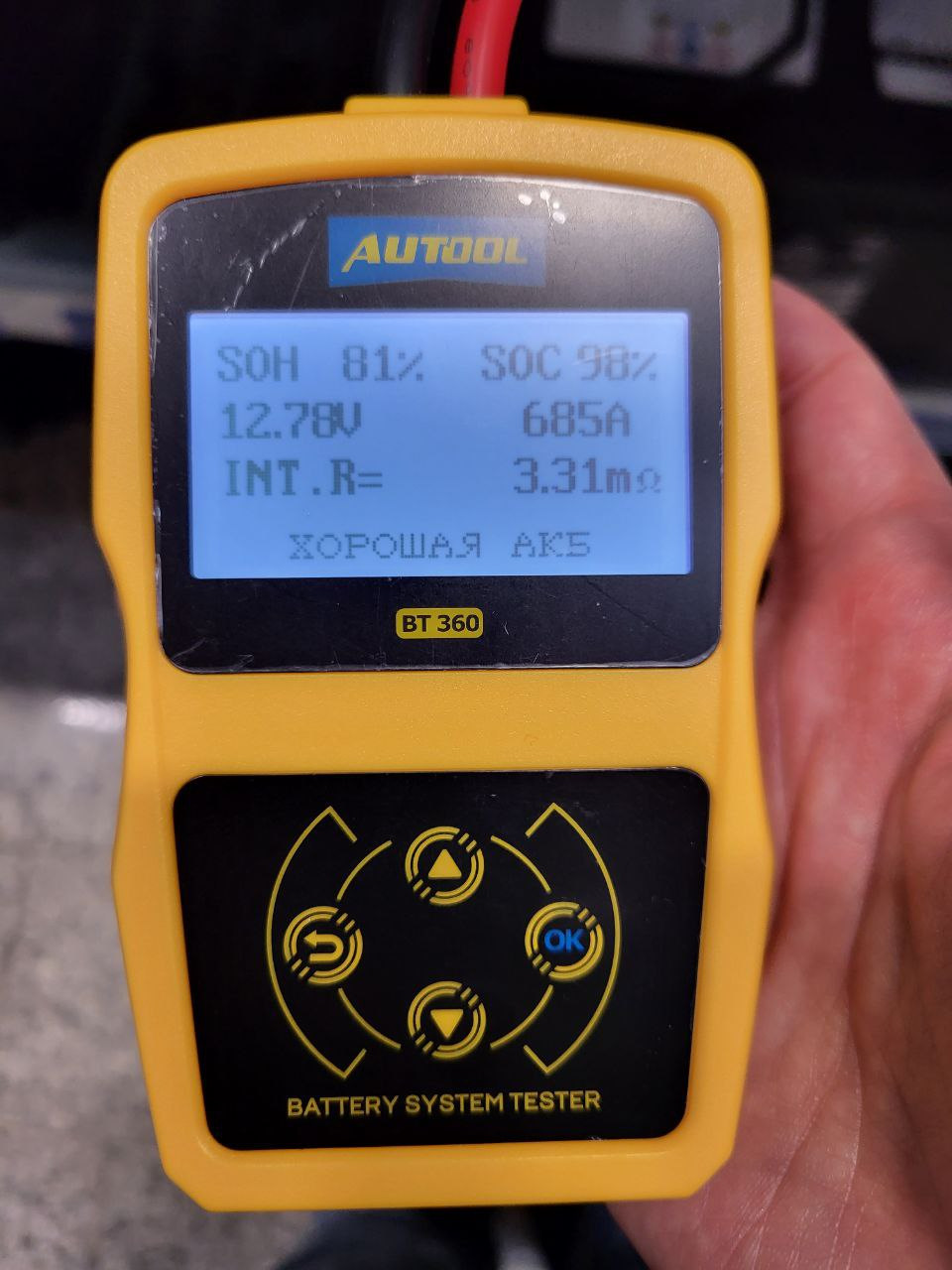

Осенью прошлого года я пытался его подзаряжать, но постояв несколько месяцев, в январе он выдал следующие показатели:

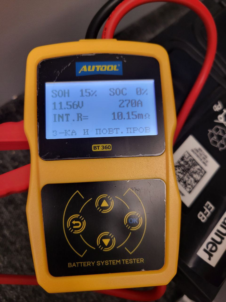

Снял и прогнал несколько циклов зарядки, получив такие показатели:

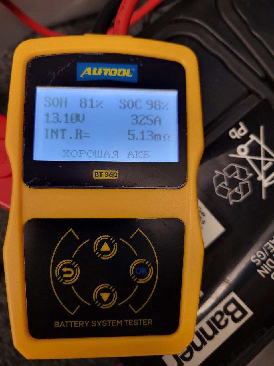

К тому моменту у меня уже был запасной аккумулятор, который я и поставил.

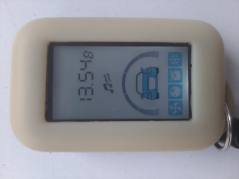

Его параметры в момент установки:

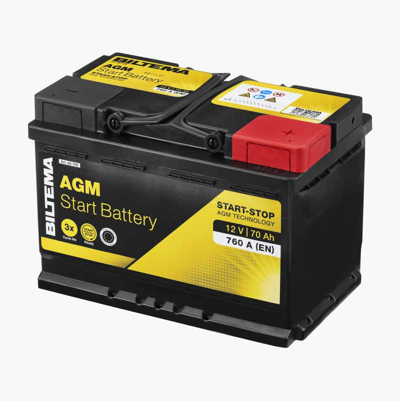

На этот раз это AGM, 12V, 70ah, 760A.
Привезли мне его в марте, хранился в тёплом помещении до весны.
