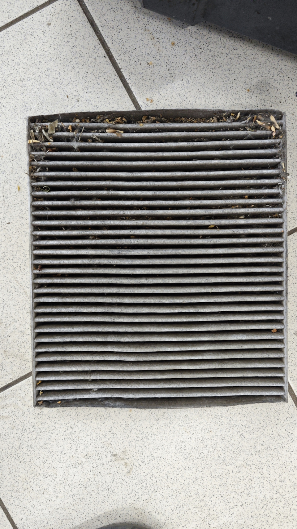

Километры набегают очень быстро и вместе с ними вылазят новые проблемы. На этот раз заметил что куда-то пропадает антифриз. Но некогда было искать откуда эта зараза вытекает, просто подливал, но потом он стал быстрее куда-то деваться и тут я заметил что с краю бачка есть что-то похожее на утекший антифриз и вот и нашлась проблема куда он девался. Бачок лопнул ровно по шву и выше этого шва уровень не держался. Значит пришло время замены.
В общем заменили расширительный бачок на сервисе, подлил туда остаток того что валялось в багажнике и пошел докупил еще литрушку того что подливал.
Ну а дальше все по стандарту на ТО: замена масла, фильтров, осмотр подвески.
Список используемых запчастей:
1. MANN W71295 — Фильтр масляный — 984 руб.
2. BIG FILTER GB8020 — Фильтр воздушный — 544 руб.
3. MILES AFC1294 — Фильтр салона угольный — 470 руб.
4. ELRING 813036 — Прокладка — 54 руб.
5. BORSEHUNG B11942 — Бачок расширительный — 1426 руб.
