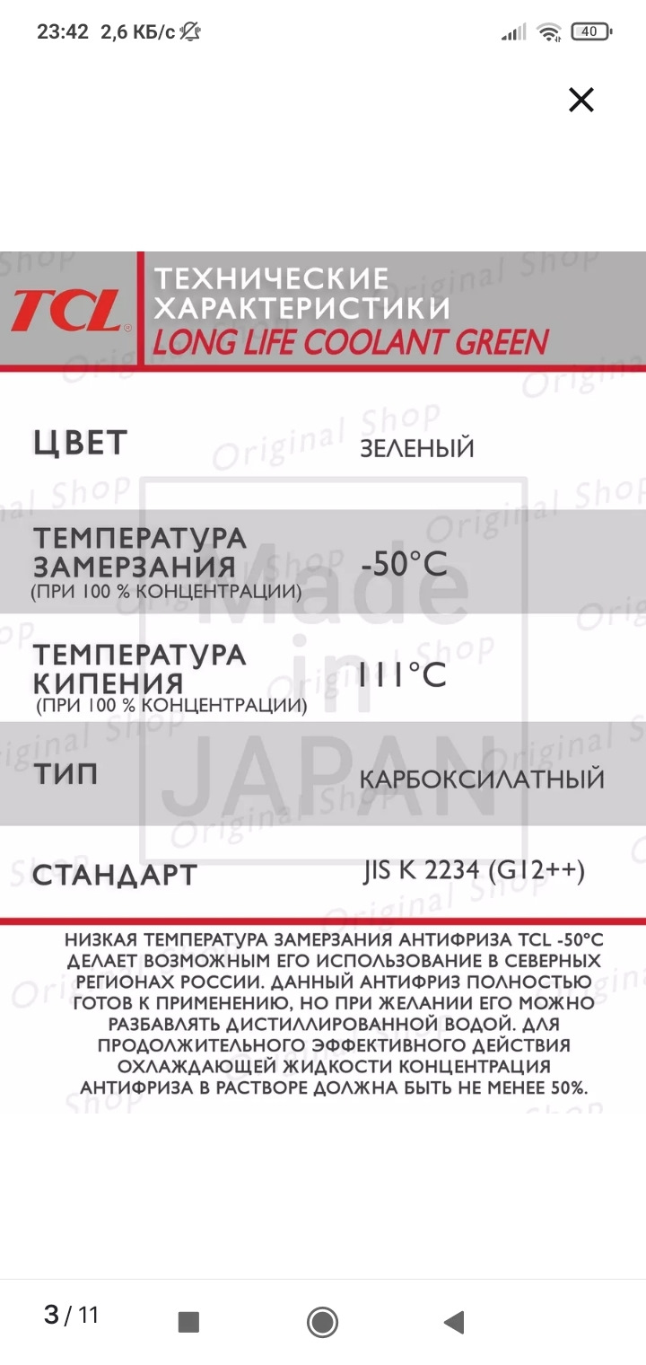

Было куплено 12литров. Антифриз зеленый ТСЛ Long Life Coolant GREEN -50°C 4л. TCL. По цене за 6000руб. По факту слил старого меньше 8л. И залил столько же.

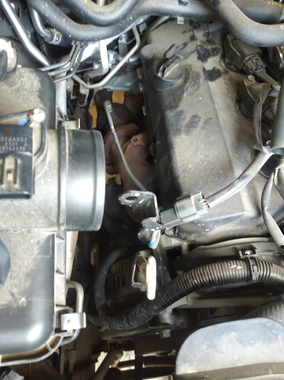

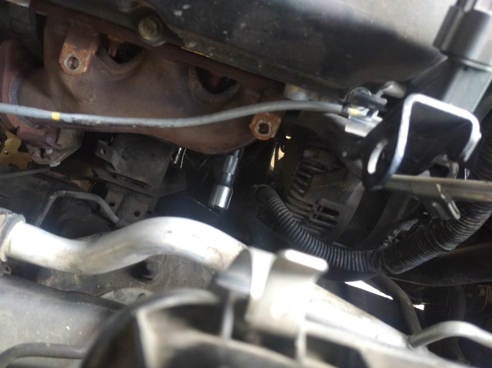

1. Слил через крантик антифриз из радиатора. 2.Снял аккумулятор, думал левую сторону через вверх получится открутить. 3.снял колесо левое, отодвинул резиновый пыльник и открутил болт сливной.
5. Снял воздушный патрубок между фильтром и дроссельной заслонкой. 6. Снял защитный кожух коллектора правый. 7. Открутил сливной болт, с помощью длинного рычага.
8. Отсоединил шланг идущий из расширительного бачка в радиатор, и слил остатки. 9. Отсоединил патрубки от печки и откачал шприцем остатки. 10. Все собрал, сначала отсоединил патрубок от радиатора идущий на двигатель, залил туда 4л., и далее залил в радиатор + расширительный бак больше 3л.

Черезмерная концентрация до -50 будет не во благо.
Согласен, для Питера точно перебор. Характеристики летние страдают при сильной концентрации.
И зимние характеристики страдают и термостат позже открывается, скажем условно. Разбавить безопасно можно водой Ravenol деионизированной.
Чуть позже замерю температуру замерзания, и потом если что разбавлю.
