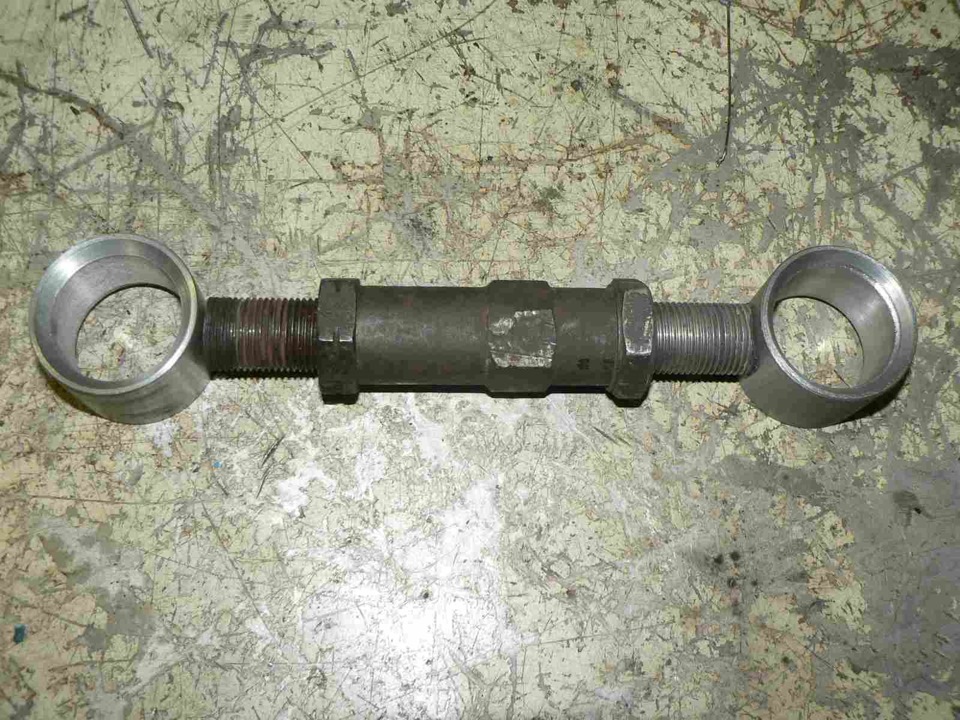

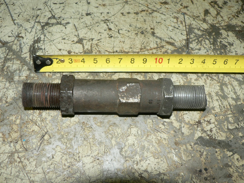

Делал давно, но решил разместить чтобы было …
Необходимо: рулевые тяги ВАЗ-2108-09 2 шт. с ТАЗо разборки по 150 р за шт.
Выточить втулки под сайленты. Сами сайлентблоки — новые.
Сваририваем всё вместе — запрессовываем сайлентблоки.
По фото всё понятно.
Поставил давно, пробег не знаю )))
P.S. Кстати. И на ЦРВ такие на задние рычаги делали…

Друг, подскажи, пожалуйста, куски трубки (или что это) от чего-то подошли или подбирал под сайленты?
Точили в размер сами.

Классно получилось! Размеры втулок (обоим) нарисовал бы…
Вот чего не помню — того не помню.
Дал токарю сайлентблок — он выточил втулки. Размеры не записал к сожалению.

сайленты rbi?
можешь номер написать?
Не угадал — сайленты ОЕМ.
52393-SR3-004 и 52395-SH3-004
honda.epcdata.ru/civic/e-…/24151/steering/556/?p=19
