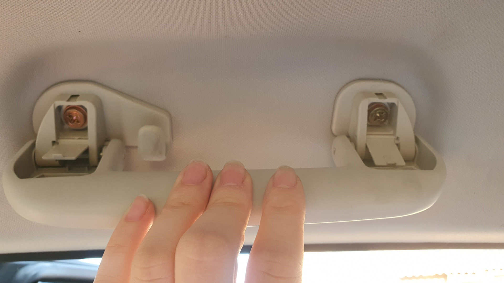

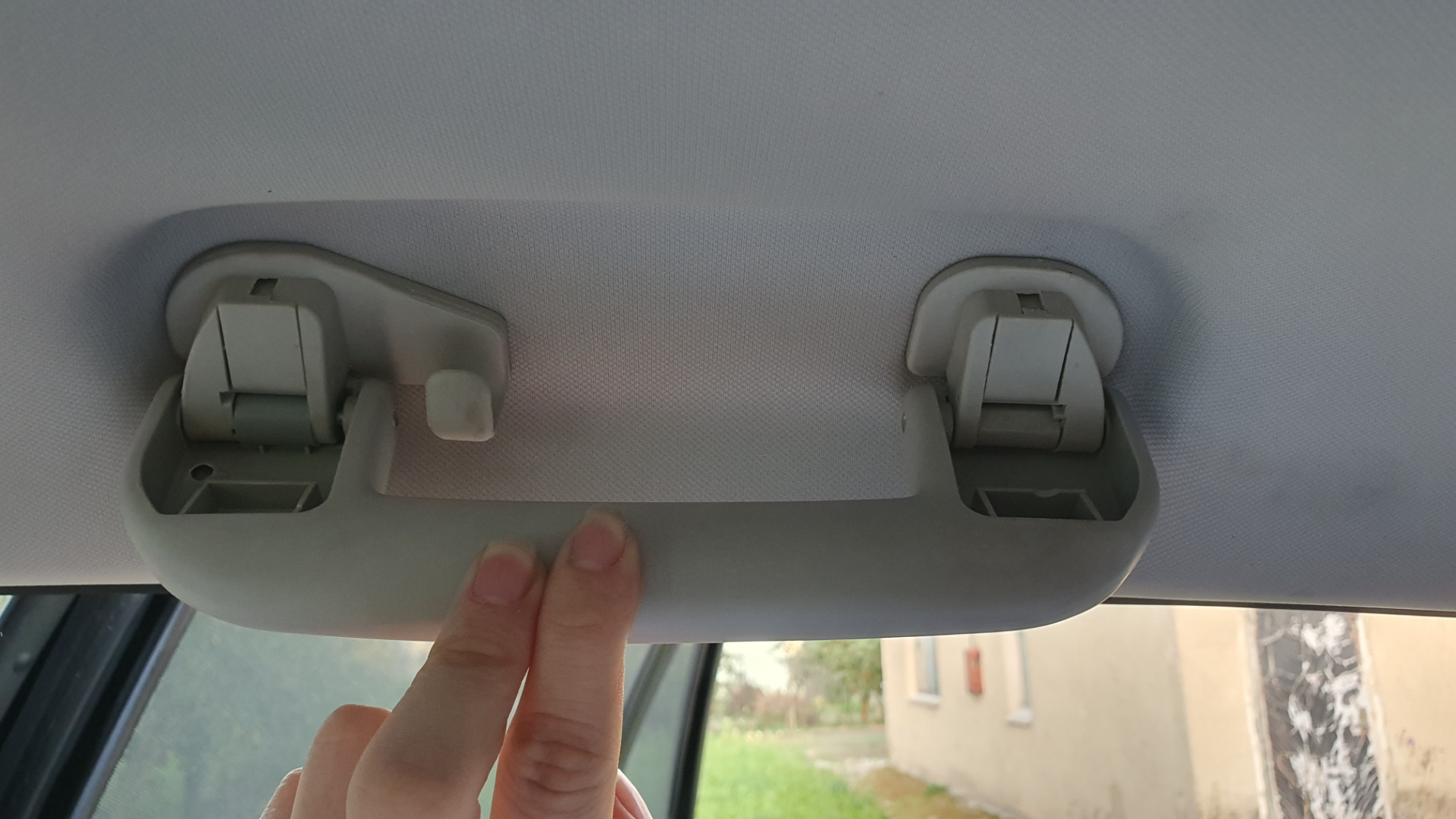

Ребята в чате жаловались на "ляпающие" ручки внутри автомобиля, что они не закрываются плавно, после того как их отпускаешь.
Проверила, ну, реально.

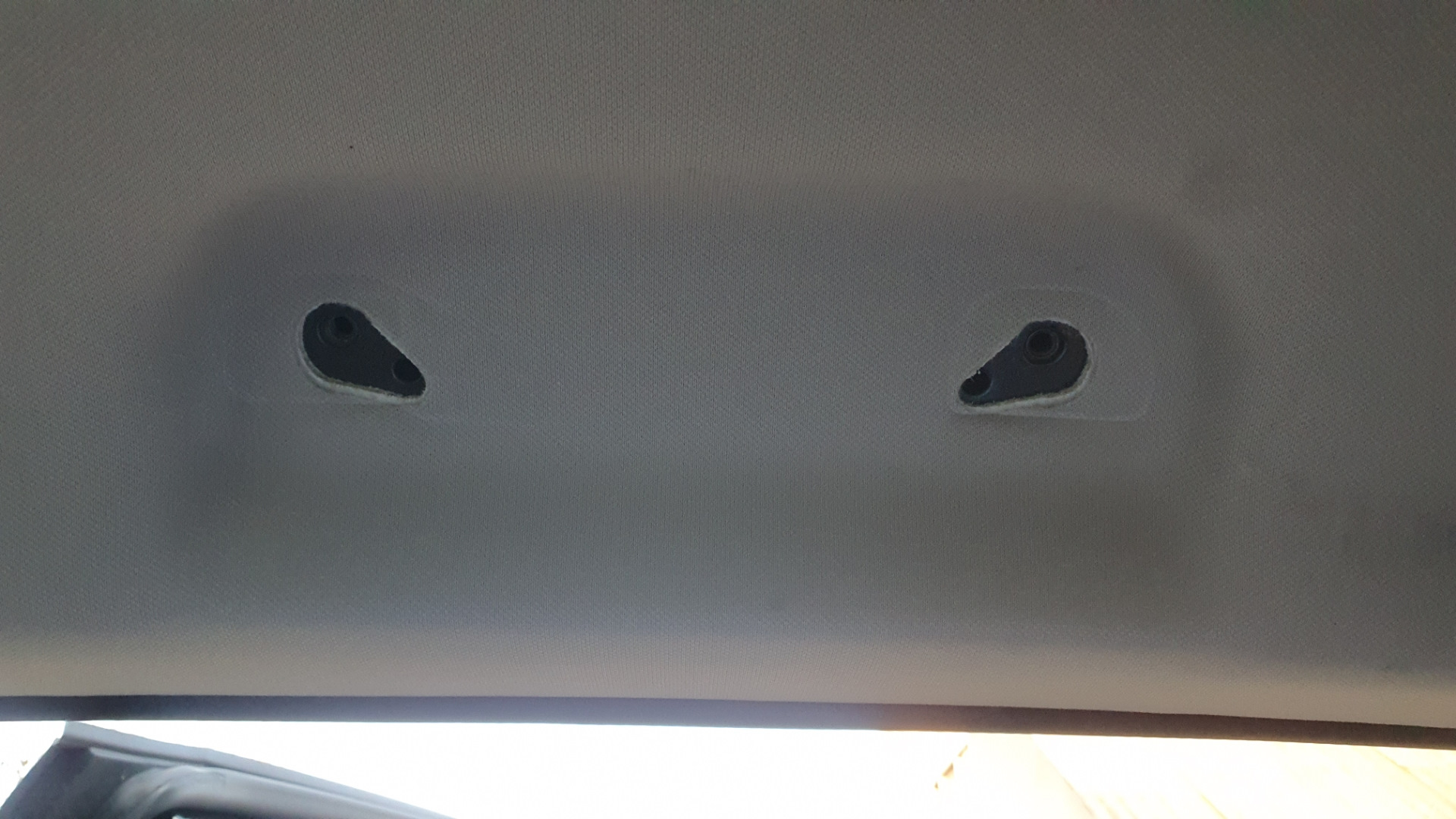

Открыть и открутить 2 болта, снять, мужа попросить "правильно" выбить палочку штырь, поставить бочонок, вставить обратно палочку штырь, прикрутить ручку на место.
Подробная информация и инструкция вот тут.
А мне оно просто тоже надо было, и я довольна, что всё успешно удалось сделать.
