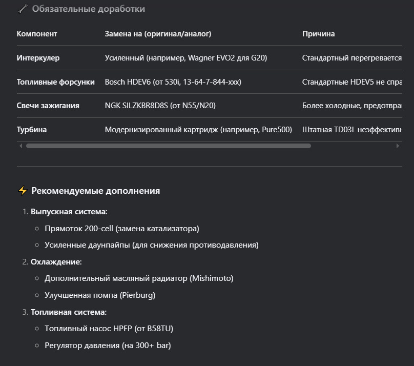

Ниже список доработок, которые нужны для прошивки автомобиля под 250 л.с.
Суммарно выходит около 3-4к долларов. Это если делать по уму и чтобы следующий владелец авто просто не вкрячился на серьёзный ремонт. Но если в планах проездить 50к и скинуть тачку, то можно накатывать стаге 1 на 270 л.с. и выжимать из авто максимум)
Господи, это нейронка сгенерила?))) Лютая дичь))) НИЧЕГО НЕ НАДО НА Б46. Чипуете mgf st1 и наслаждаетесь. Цирк с конями елки палки. Я так 70 тысяч км проехал если что, и не я один, а тысячи машин. Поршни целы.

Привет, хотите мнение ИИ deepseek на этот счет? Цитирую:
Да, это **правда**, но с важными нюансами.
### **1. Одинаковый ли двигатель B46D в 520i и 530i для корейского рынка?**
— **Да, "железо" (аппаратная часть) практически идентичное** – блок цилиндров, поршни, шатуны, турбина (турбокомпрессор TwinPower одинаковая), система охлаждения и т. д.
— **Разница только в прошивке (ПО ЭБУ DME)** и, возможно, в небольших настройках топливных карт и наддува.
### **2. Почему так сделано?**
— **Маркетинг и налоги**: В некоторых странах (Корея, Китай, Япония) **налог зависит от объёма двигателя и мощности**.
— BMW использует **одинаковый двигатель**, но искусственно ограничивает мощность в 520i (184 л.с.) и разблокирует в 530i (252 л.с.), чтобы предложить разные ценовые сегменты.
### **3. Можно ли "превратить" 520i в 530i прошивкой?**
— **Теоретически – да**, если перепрошить ЭБУ на версию 530i (или кастомную настройку с аналогичными параметрами).
— **Но есть нюансы:**
— **Трансмиссия (коробка ZF 8HP)** у 530i может иметь другой софт (адаптации переключений).
— **Топливные форсунки** могут быть одинаковыми, но лучше проверить (иногда 530i имеет чуть более производительные).
— **Сажевый фильтр (GPF) и катализатор** – если в 520i стоит более строгая экологическая настройка, может потребоваться доработка.
### **4. Безопасно ли это?**
— **Да, если прошивка качественная** (например, официальная BMW 530i или проверенный кастом от ACR, MG Flasher, Bootmod3).
— **Нет, если "кустарная" прошивка** – может привести к:
— Перегреву турбины (из-за повышенного наддува),
— Детонации (если неверные углы зажигания),
— Ошибкам по выхлопу (если не учитывается GPF).
### **Вывод**
✅ **Да, в корейских (и некоторых других) 520i и 530i стоит один и тот же B46D, и разница – только в ПО.**
🔧 **Перепрошить 520i до мощности 530i реально, но лучше делать у проверенных специалистов.**
⚠ **Без должной настройки можно получить проблемы с наддувом, топливоподачей и ресурсом двигателя.**
**Оптимальный вариант:**
— **Stage 1 (~250–270 л.с.)** – безопасно, без перегрузки.
— **"530i Conversion" (252 л.с.)** – если найдёте оригинальную прошивку 530i для вашего рынка.
— **Stage 2 (280+ л.с.)** – только с доработками (интеркулер, выхлоп, возможно, форсунки).
Привет. 🔥
Кометы можно закрывать)) В закреп!

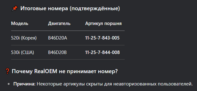

А я тем временем сумел дойти до истины. Всё оказалось не так, как могло показаться первоначально.
Детали действительно имеют общий артикул, т.к. большинство запчастей унифицируют, но вот реальные номера деталей отличаются, аккурат как и на В48)
30+ позиций имеют разные тех характеристики.
Вот один из примеров:
Официальные каталоги BMW ETK (Electronic Parts Catalog):
Для американской 530i (G30 B46D 2021) номер 17-11-7-844-008 указан как интеркулер производства Behr Hella (это OEM-поставщик BMW).
Для корейской 520i (G30 B46D 2021) — 17-11-7-844-007 (Bosch).

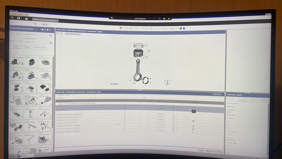

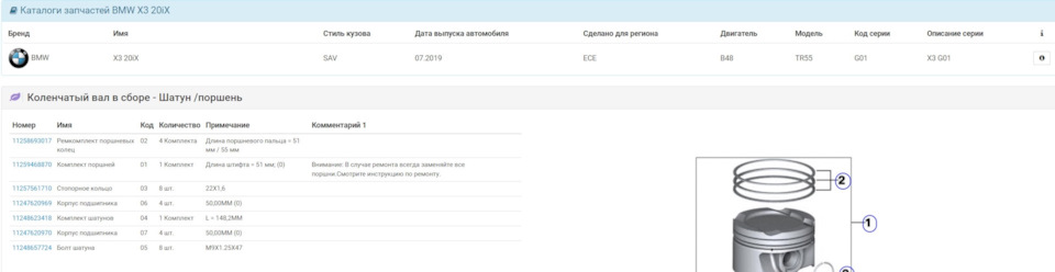

У меня g30 lci 530e xdrive
Вот такие 2 поршня выдает
1. 11258678931 — 51 мм
2. 11259494399 — 55 мм
почему именно 21 разных никто не знает, после праздников буду дилера мучать, или есть те кто подскажет?
на 530i вроде идут 55мм
Корейка?

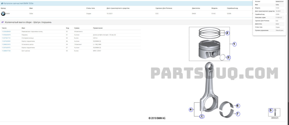

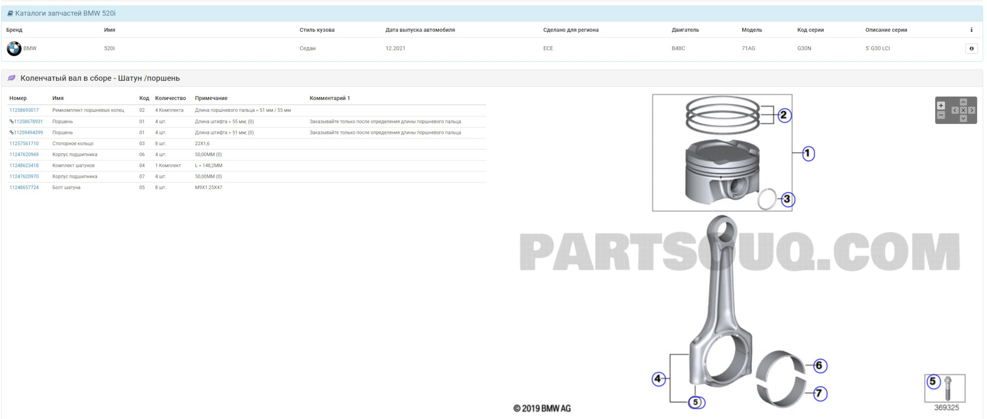

Вот тут посмотри partsouq.com/
вообще другие номера…интересно индекс мотора какой по вину айру
Немка, и там тоже 2, странно что никто не может узнать какая точно ревизия стоит и почему 51 и 55 мм, вроде 55 ставились на 530i, где компрессия 10.2
значит на немках в48 стоит мотор

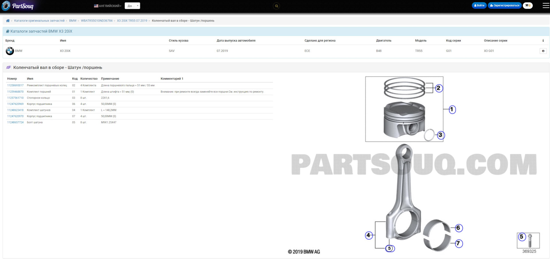

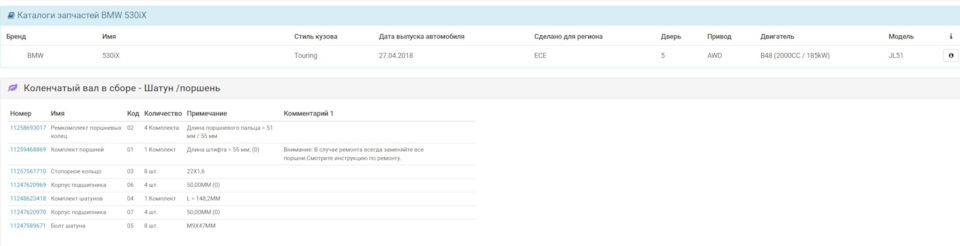

Да это понятно, мне интересно какой именно поршень стоит у меня, по всем каталогам бьется 2 и нигде не могу найти инфо какая именно стоит ревизия на 51 мм или на 55 мм
на 20и немке х3 у меня
11258693017 Ремкомплект поршневых колец Длина поршневого пальца = 51 мм/ 55 мм
11259468870 Поршневой комплект Длина штифта для пескаря = 51 мм; (0
Вот, а у меня сразу 2 варианта и могли быть установлен любой 🤔
интересно)))

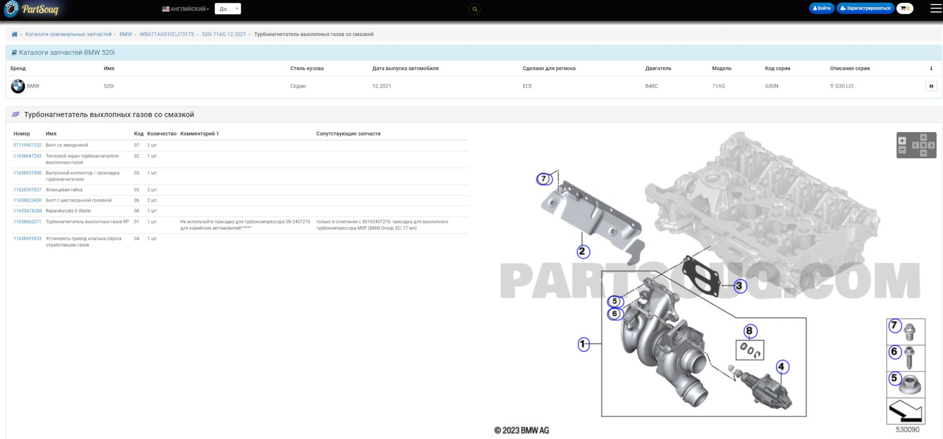

Насколько мне известно, 20i 184лс, имеет интеркуллер с воздушным охлаждением, а 30i жидкостный. Может в ресте начали ставить жидкостный в обе модификации, тогда логично, что и шпг одинаковая, а разница только в софте. Не утверждаю, что все именно так, просто рассуждаю
🤝 Проверим по номеркам вечером. Я только "за" мысли и обсуждение))

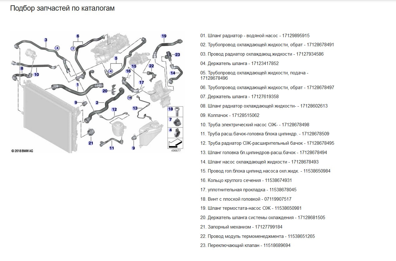

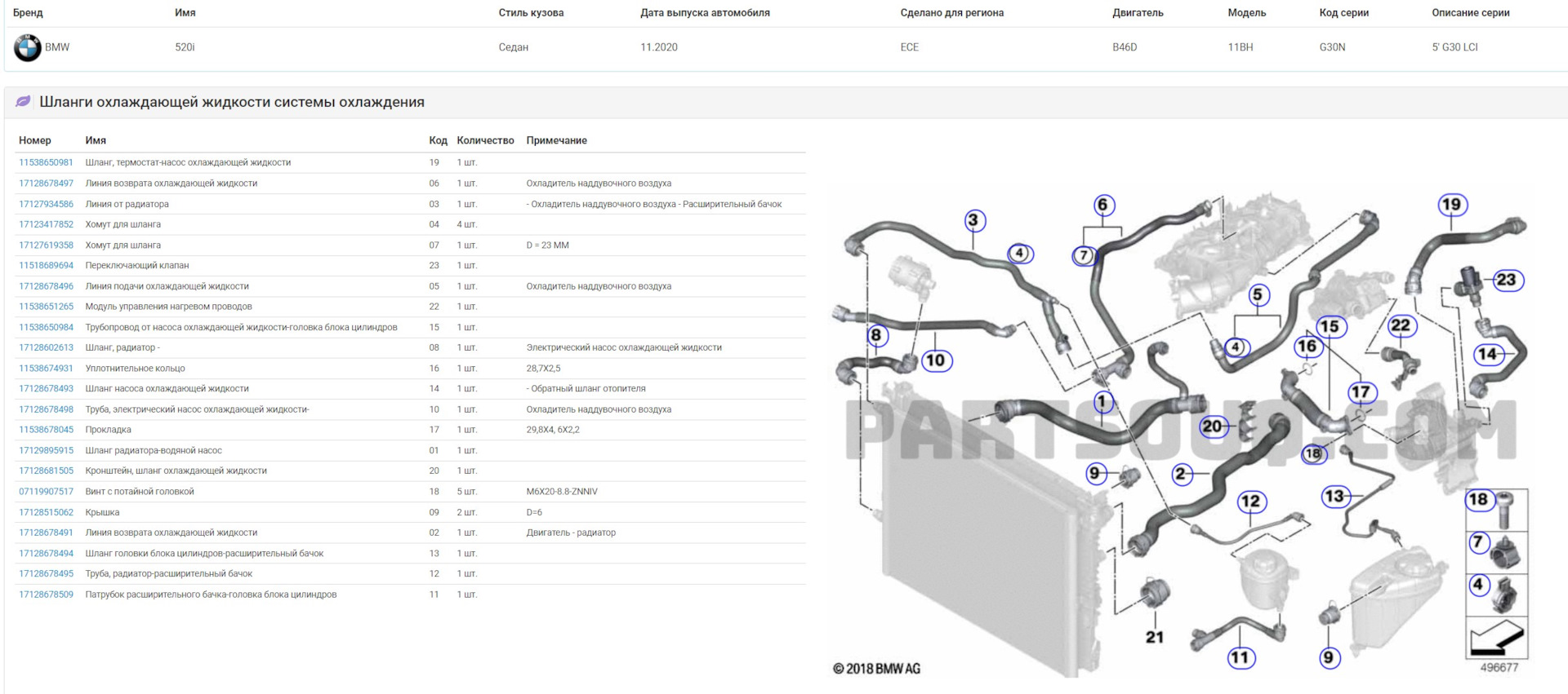

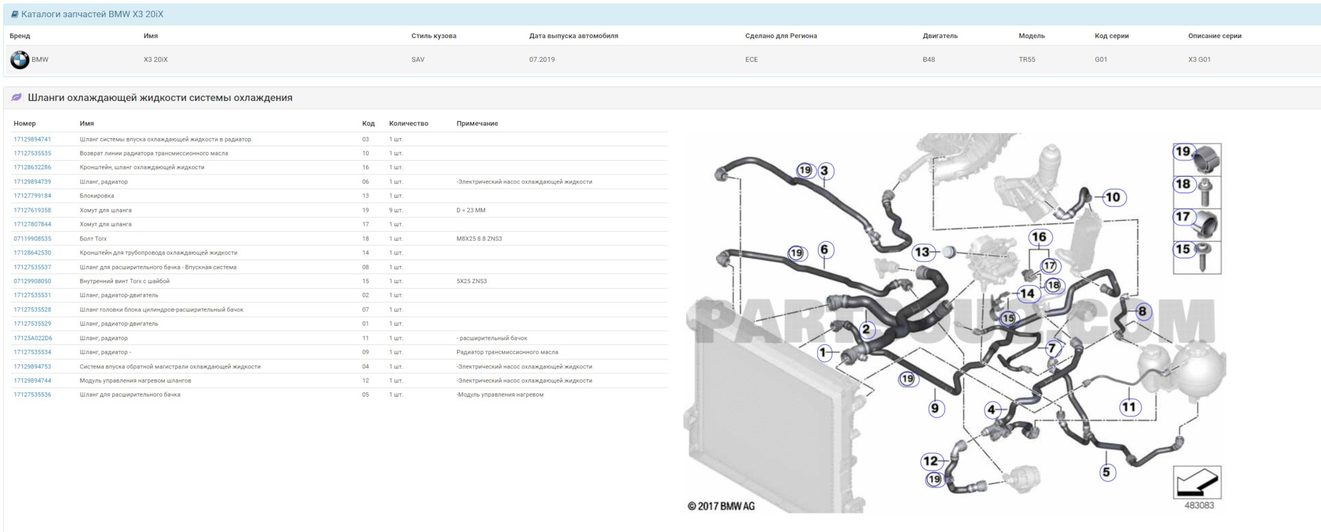

Так что в итоге по системе охлаждения: 520 и 530 одинаковые имеют или все же 520 воздушный, а 530 жижа?
два контура ОЖ. опровержений не было)))
114anton
нет номера случайно? … на 530д нашел только кульки…на в46д нету(( только радик на коробку под радиатором стоит на схеме(((
Нашел вот это со своего VIN.
Если верить схеме — то два радиатора. Оба жидкостных.
И один из них идёт во впускной.
Но это мои догадки.
от 520 …такая же 6 трубка охлаждение надувного воздуха
Dos102
Так он стоит во впускном коллекторе))
впуск одинаковый))
К нему подходят шланги с ОЖ от радиатора низкого давления. Расширительных бачка два же?
бачка два на схеме…но у меня и на х3 с в48 тоже два бачка)
Там такая же схема)
но поршни разные, с 530 вчера сравнили с немкой))
Не, я про систему охлаждения)
Вопрос был про интеркуллер и его охлаждение. Что до 18, что после, принцип одинаковый.

530 B48 2019, номер поршня, колена, шатуна такие же как на ваших скринах) и если не ошибаюсь, в описании комплектации должна быть опция — 0858 Двигатель с низкой компрессией.
у меня её нет?)
у тебя есть?)
На предыдущей 530, но 17 года, была. По этой не смотрел)
на корейке 530 20г спросил у него тоже нету
По логике, если не стало разделения, то и опцию эту нет смысла писать
Нужно смотреть не только 520 vs 530, а b48 vs b46.
И каталогам я бы этим не верил, стоить перепроверить в оригинальном BMW Air, в аналогах часто ошибки бывают
