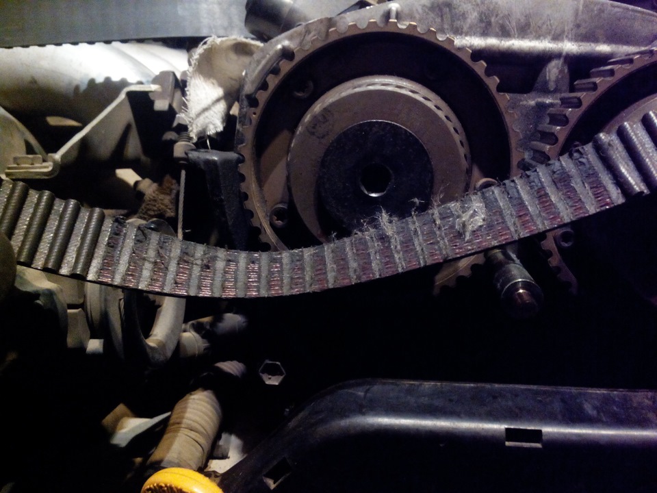

Решил крутануть колено от руки… и проблема прям перед носом в прямом смысле. Колено крутиться, распредвалы- нет.
Пичальболь, слизало зубцы на ремне((( Случилось это все в маленьком адыгейском ауле с населением >3500 человек. Благо все произошло на цивильной роснефтевской заправке, а не в поле…

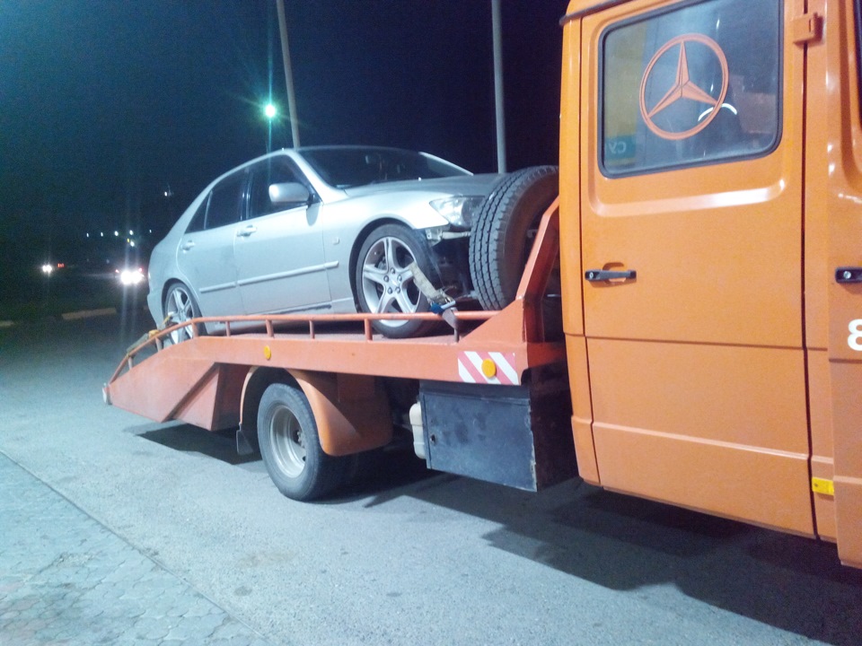

Вызвал с Краснодара эвакуатор, скинул весь вертекс, затащили на эвакуатор да поехали. Впереди 570км пути на пассажирском сидении. Выехали ровно в 1 дня, приехали в 12 ночи.

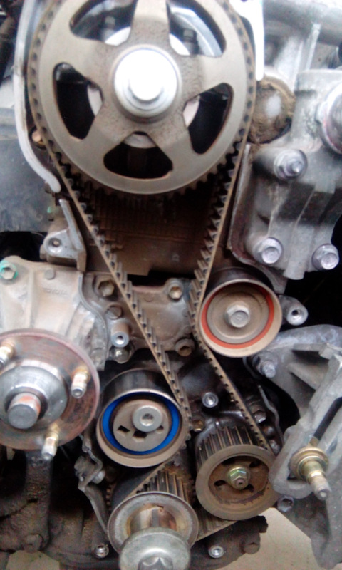

В течении недели забрал новый оригинальный ремень, прокладку башки и сальники. Точнул голову. Сняли 0,11.
Разбирал мотор 3 дня, собрал за 1 день. JZ разбирать\собирать намного легче…

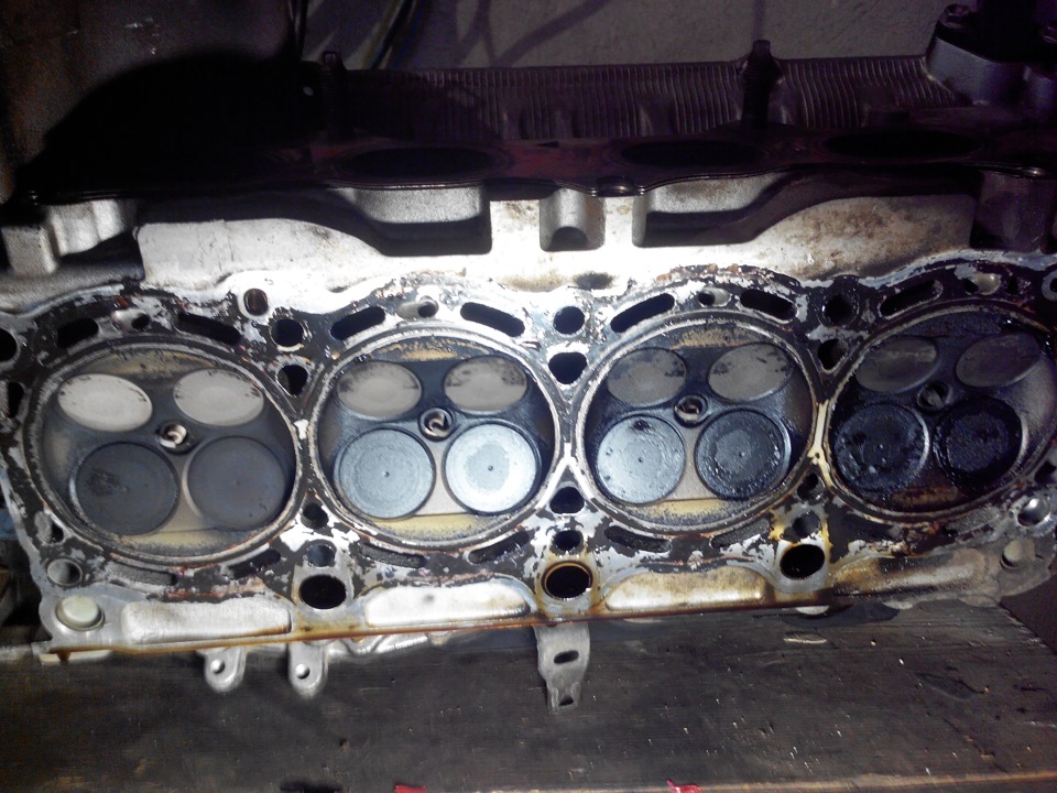

Старый ремень оказался фирмы SUN. С виду мягкий, без трещин. Но к корня каждого зубца имелись незаметные трещины. Если ремень на моторе увидеть их очень сложно. В итоге зубцы отрывались от руки…

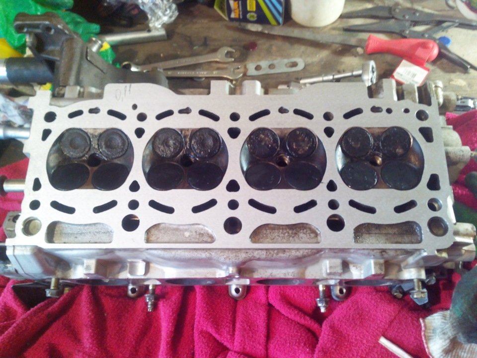

На старой башке было касание 4-ех клапанов об поршня. Но клапана не погнуло. На клапане видно место соприкосновения об поршени, но ничего критичного. Возможно замена головы и не нужна была. Но рисковать не стал.
