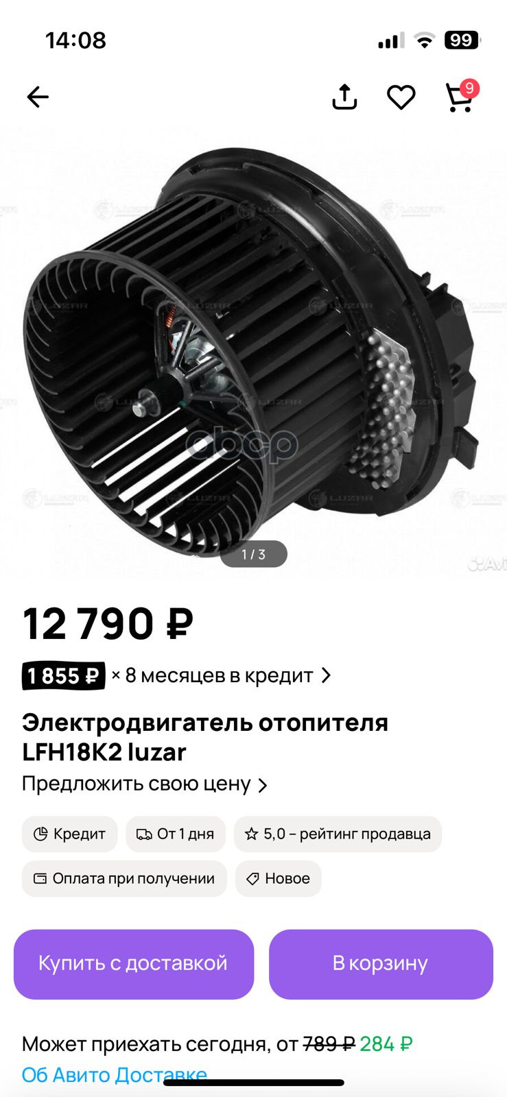

Запчасти на фото: LFH18K2
сейчас глянул бортовик и прихерел: моторчик печки менял на 97000 и 8 лет назад…не плохо.

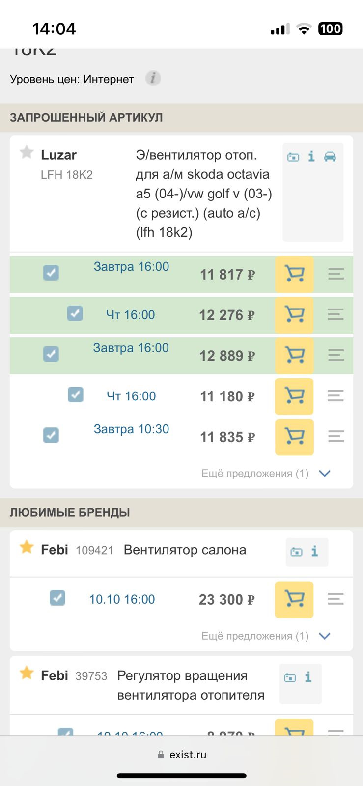

Так как ставил бу и очень долго колхозил. Результат бомба.Сейчас помер в одну секунду, без скрипов и намеков на смерть.До сих пор есть сомнения, что умер вентилятор, а не пред.Слишком сразу.раньше это стоило копейки 3500 готовый бу, ну и что-то если колхозить то 1,5-3 тр.Сейчас 10900 какой-то Luzar. Звук уже не нравиться.Но говорят прям служит, все ок будет.
Я бы и сам его поменял или запустил, но как назло именно в этот момент накрылась спина, сильно, ни сесть не встать.А чтобы снять бардачок надо прям извернуться, что было не реально на тот момент.

Бардачок не надо снимать) меняется просто снизу, но надо подлезть. Лузар не советую, он по мощности уступает, воздушный поток ощутимо меньше. Можно vika посмотреть или восстановить свой, их перебирают где генераторы и стартеры.
уже поставили.сам не рад.дорого и перспектива мутная.я больше за бу восстановленный.можно свой же.но спина внесла свои корректировки.
