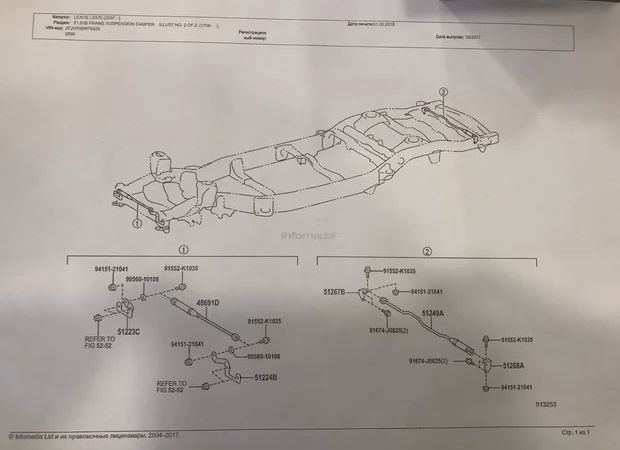

Называется "демпфер вибраций рамы", впервые появился на LX570 Superior и потом ставился только на топовые LX — Black Vision и Heritage. Спереди ставятся где "домики", сзади перед "ограничителем" для запаски. Как влияют на комфорт. Моя с гидроподвеской стала как будто на 2 режима мягче Comfort, некоторые стыки и ямы теперь вообще не чувствуешь. На ХХ тоже пропали вообще вибрации кузова на дизеле. Реально работающая вещь, подвеска более собранная, отрабатывает теперь колесо, влетевшее в яму, а не весь кузов. Плюс теперь вообще на прямой не подруливаю, а еду как на тачке с несущим кузовом. Колейности тоже вообще нет, хотя большая часть колейности убралась с установкой проставок на ступицу +25 мм. Брать только если на авито, новые заказать сейчас мне кажется нереально, даже тогда было порядка месяца ожидание и цена в районе $2500 за комплект.
спасибо за развернутый ответ, всегда на какой машине езжу, знаю буквально все( комплектации, виды агрегатов, тех возможности и тд), как этот момент пропустил сам в шоке… точнее знал но думал это какие то резиновые гасители и особого эффекта не дают
Нет, амортеры небольшие, типа как на капоте или багажнике плюс кронштейны для крепления к раме. В каталог з/ч лексус находите супериор и раздел Рама — там только они и будут. На авито сейчас есть два продавца с ними, но задние у обоих без крониейнов. В целом их сделать просто — там просто уголки. Мне пришлось сзади сверлить по одной дырке, на рамах с 2018 года вроде как должны уже быть с завода дырки. В любом случае даже со сверлениес занимает 20 минут. Дольше колесо снимаешь ))

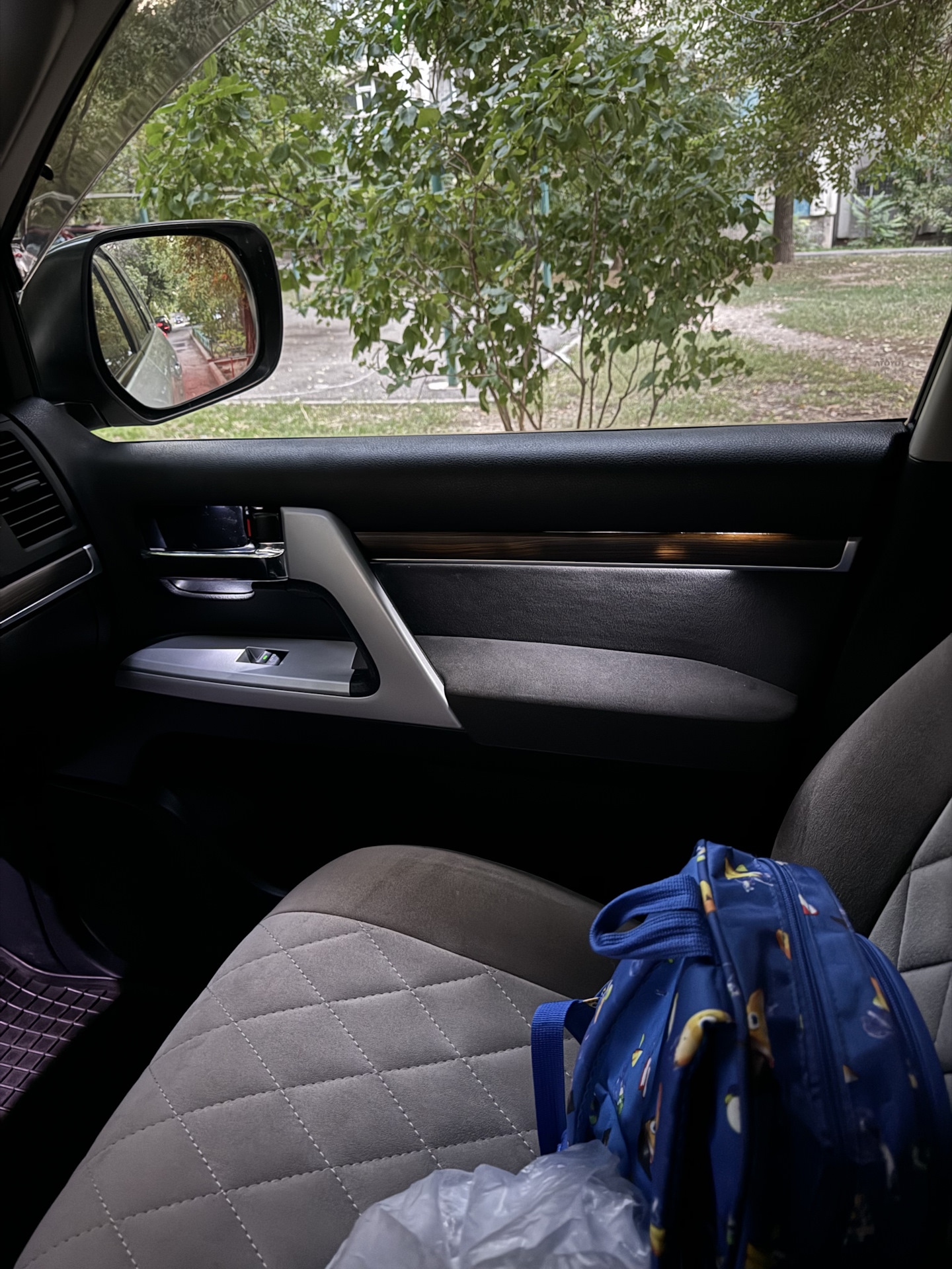

Сделал белым подсветку ног, ручек, и накладок под дерево (не еще доработать надо)
И мне уже через чур светло.
А у вас прям ярко. В дороге не мешает?
Белым выглядит красиво)
В дороге совсем не мешает, т.к. есть огромное количество режимов, можно вообще выключить, можно менять цвет, яркость, температуру, варианты свечения и тд
