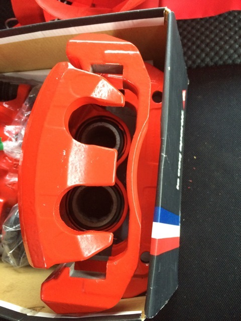

Ребят может кто продает такие суппорта? Хочу их найти! Honda Accord Type-r CH1 имеет маркировку 17СL15VN и идет со скобой под 300 диск 28 толщины.

Получается на CL9 без проблем встают тормоза от CH1 и CL1?
Переделывать и дооснащать ничем не надо?)
Да да. Но их тяжело найти. Я себе поставил от хонды легенд четырех поршневые. Тормозит кайф. Но тут с переходниками все только встает.
Ставь лучше суппорта от легендарной Honda NSX NA2(AKEBONO). Маркировка 16СL15VN (скоба под 300 диск). Каталожные номера 45018-SL0-J01 (правый), 45019-SL0-J01 (левый), ремкоплект 01463-SL0-J01, аналог от производителя 01463-SL0-J00, тормозные диски и колодки от Honda Accord Euro-r CL7.
Да я бы с радостью да вот не так их легко найти по приемлемой цене
Не тот код супортов. Двухпоршневые Суппорта от Honda Accord Type-r CH1 (H22A7)(Nissin), автомобиль шел исключительно на рынок Европы, на Японский рынок шел автомобиль Honda Accord Evro-r CL1 ( однопоршневой суппорт 17СL16VN, как и от Evro-r CL7)

двухпоршневые, диск тормозной под них больше и колодки больше. И встают под 16 штатные диски )просто не хотелось бы зимние колеса менять так как только купил а очень многие суппорта я имею ввиду не штатные, не встают под 16 диск.
