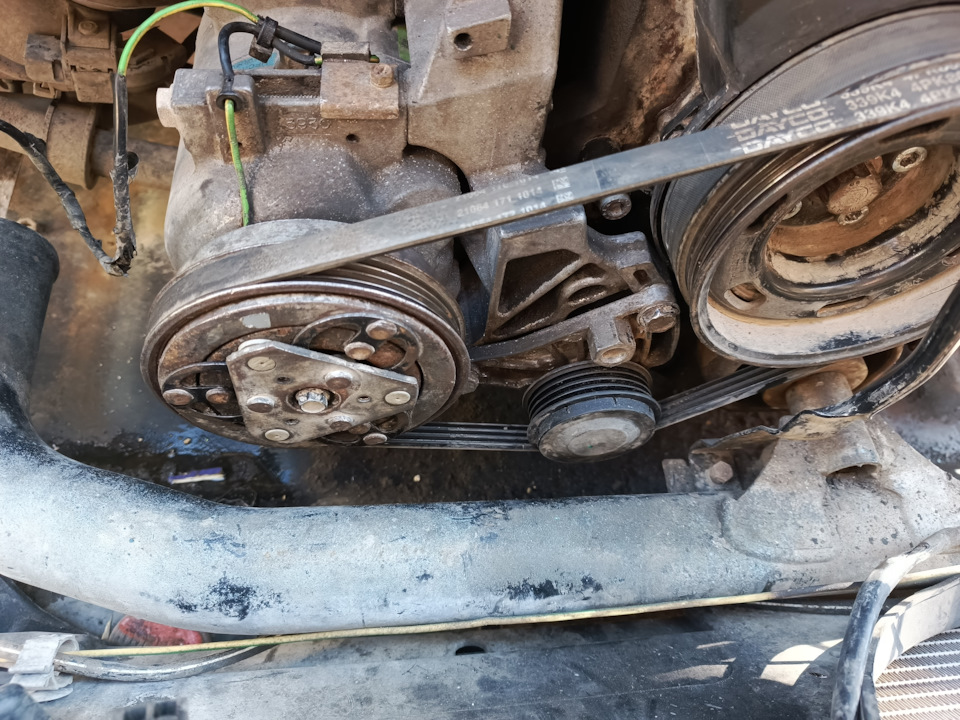

1. Ослабляем натяжитель ремя, и снимаем ремень
2. Откручиваем центральный болт муфты под 10 головку

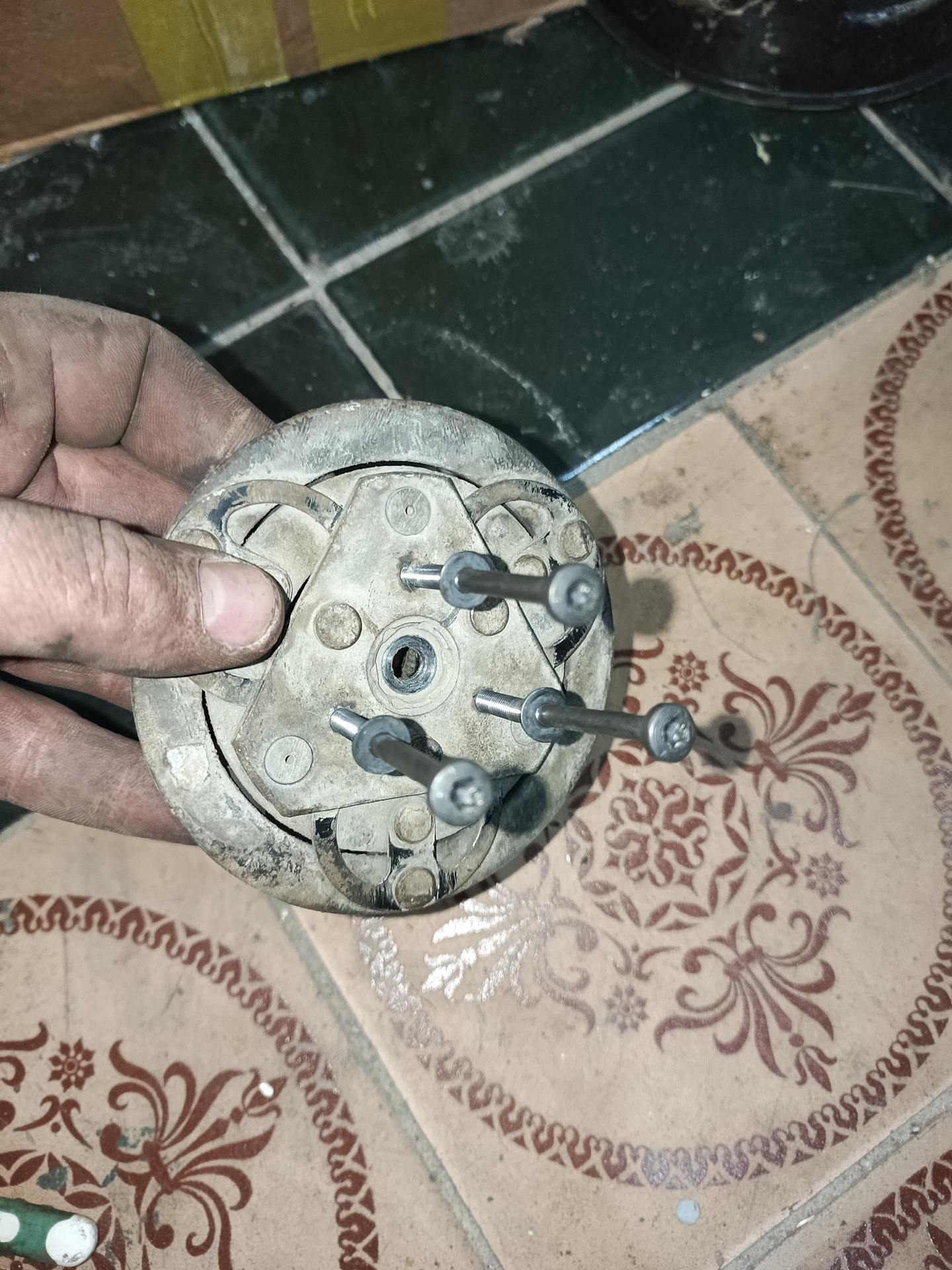

3. Вкручиваем три болта м5 в три отверстия в муфте, равномерно по чуть-чуть и снимаем муфту (внимательно, не потеряйте регулировочную шайбочку между валом и муфтой)

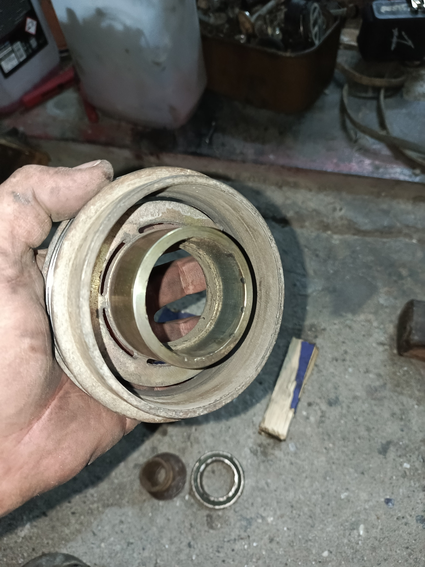

4. Снимаем стопорное кольцо на валу, удерживающее шкив
5. Аккуратно при помощи молотка и бруска по чуть-чуть, проворачивая вал компрессора, выколачиваем шкив

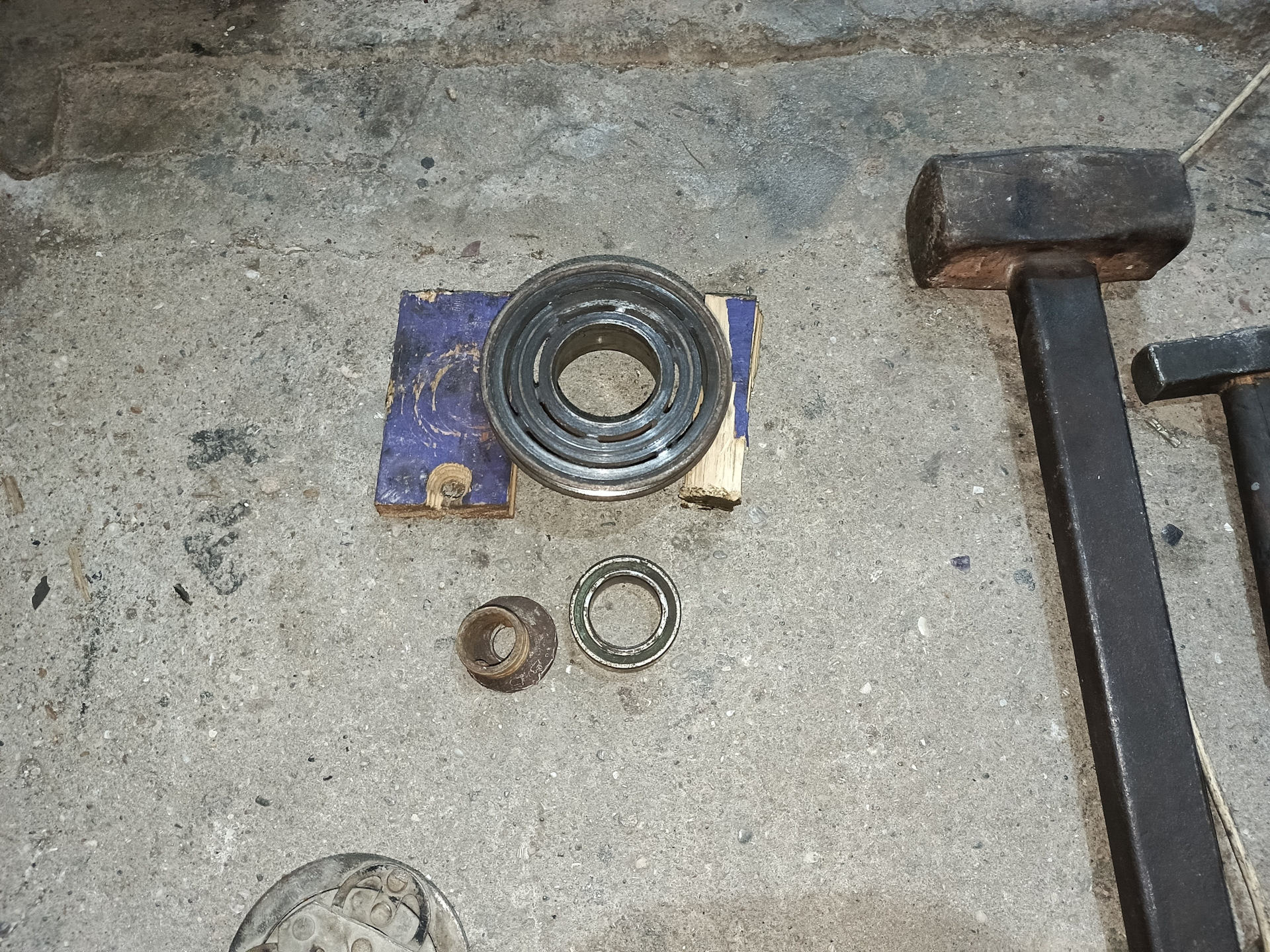

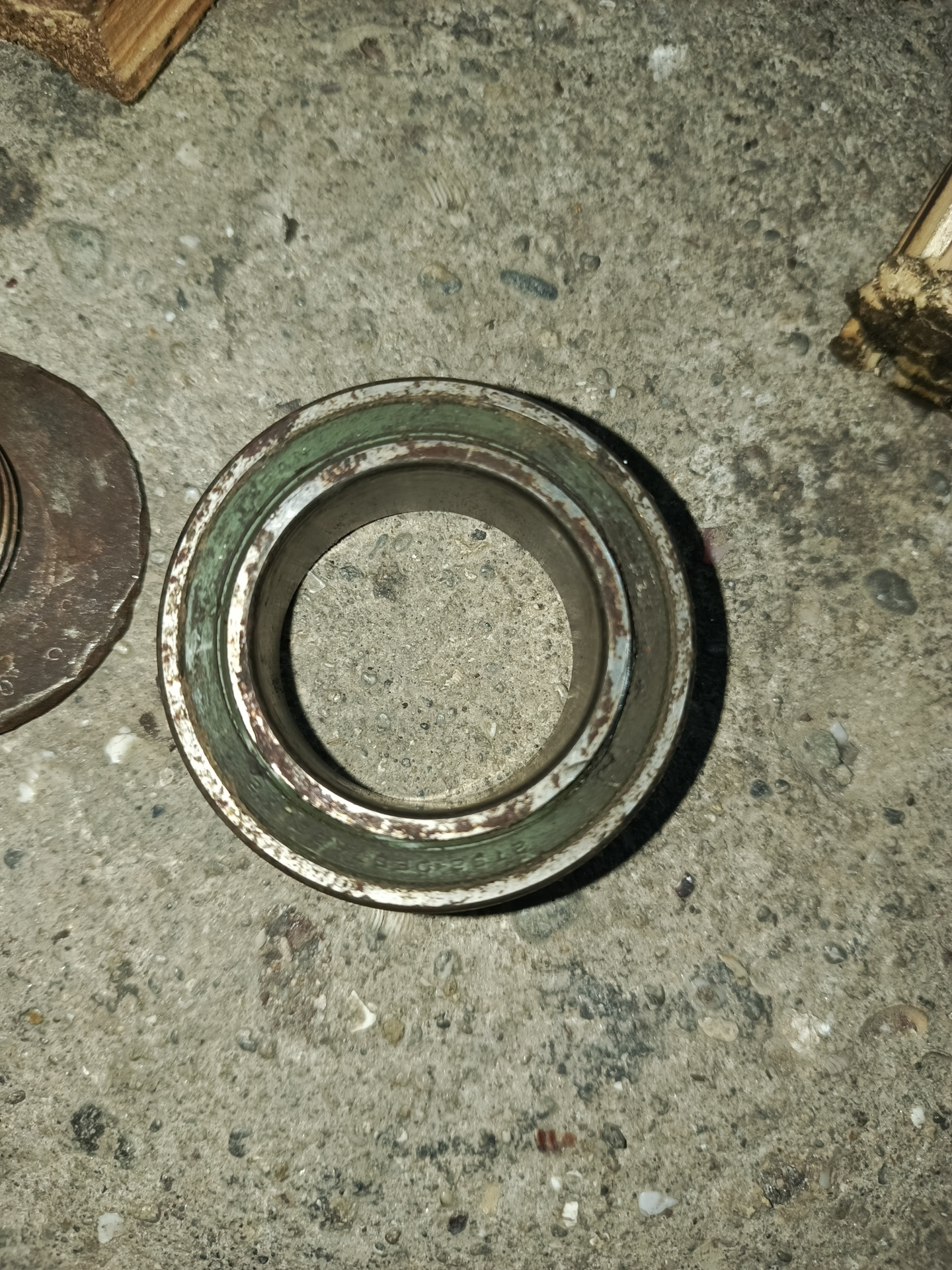

6. Шкив кладём на два бруска и при помощи головки подходящего размера или оправки, и кувалдой не сильно ударяем и выбиваем подшипник (он легко выбивается)

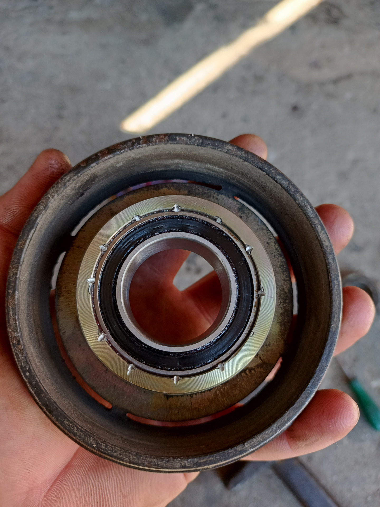

7. Смазываем посадочное маслицем и заставляем новый подшипник, и аккуратно при помощи оправки или старого подшипники, забиваем новый подшипник на место (я на всякий случае дополнительно снял пыльники и подзабил побольше смазки для подшипников )
8. Керним посадочное вокруг подшипника
9. Вал компрессора слегка смазываем маслом, устанавливаем шкив, у меня установился без проблем, под конец чуть подбил молотком через оправку, ставим стопорное кольцо, регулировочную шайбочку и саму муфту, закручиваем центральный болт муфты, убеждаемся что есть свободный ход муфты и натягиваем ремень компрессора.

Дополняю, после запуска двигателя, тишина небывалая, я не думал что двигатель может быть таким тихим, раньше было очень много шума, как от кофемолки из-за подшипника кондея😂
