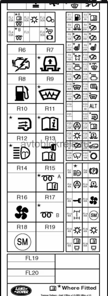

Смысл был дёргать реле компрессора 🤷♂️ Абсолютно бесполезное действие совершил. Нужно в таких случаях 2 преда пневмы в подкапотном блоке вытаскивать. А так компрессор отключил, а блок пневмы и клапаны работали, вот она и смогла "испустить дух".
А компрессор не отключался и фигачил. И задницу задирало.
И что? Обесточил бы блок пневмы и клапана, компрессор бы тоже не работал, реле то управлять не кому бы было) И воздух бы никто не дал бы команду стравить. Доехал бы спокойно. Прям до сервиса своим ходом.
А как эти предохранители обозначаются, как их найти?
Там на крышке они оба обозначены, на память номера не помню.
F3 и F26 ?
Да, они👌
