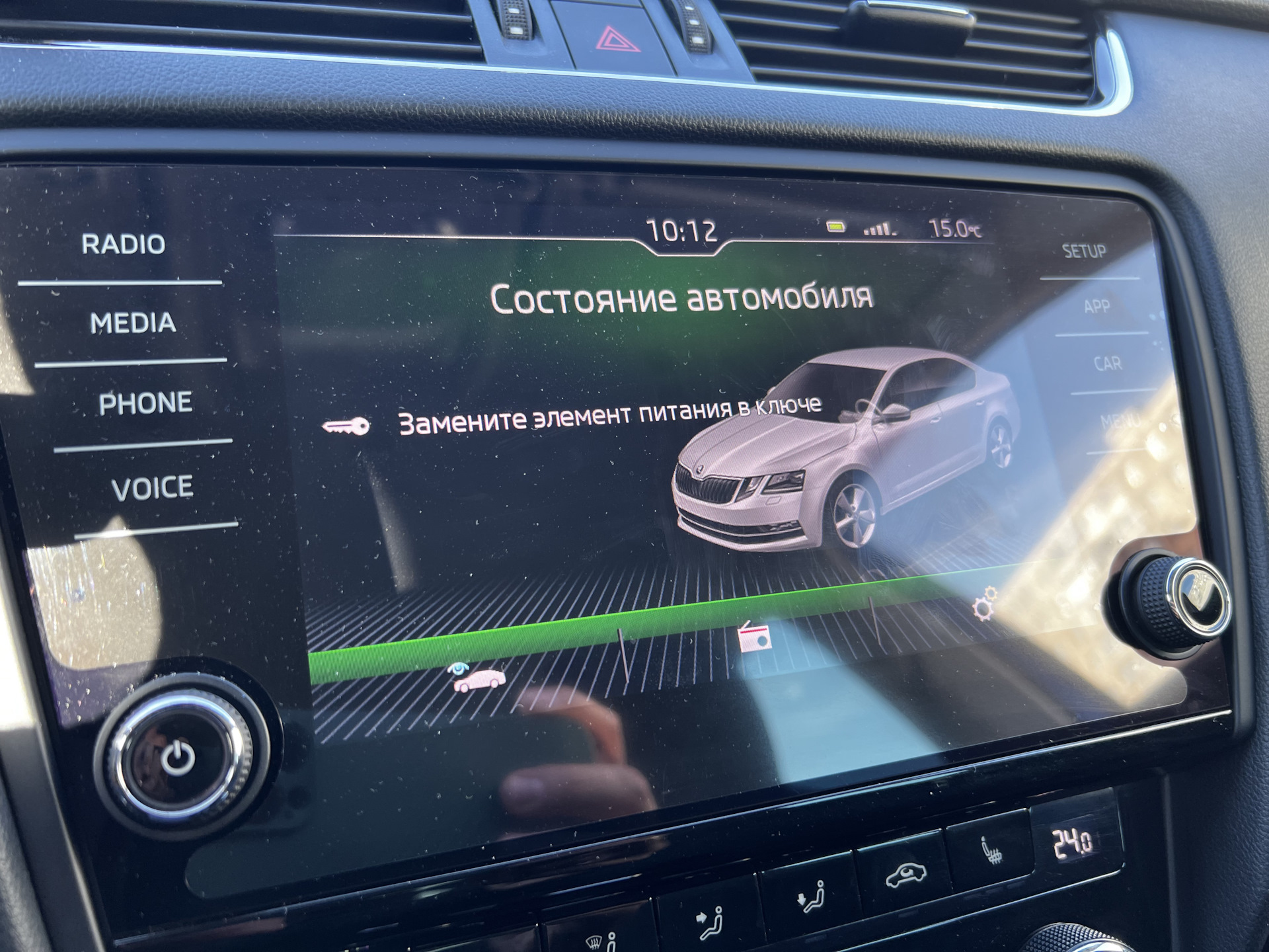

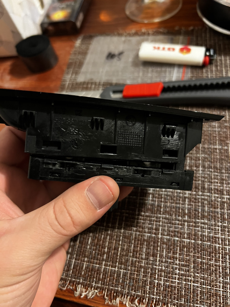

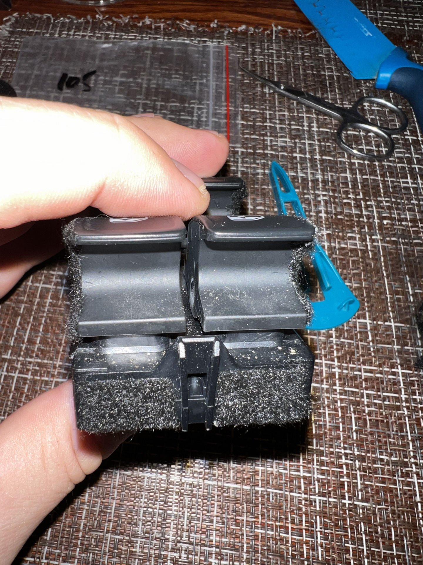

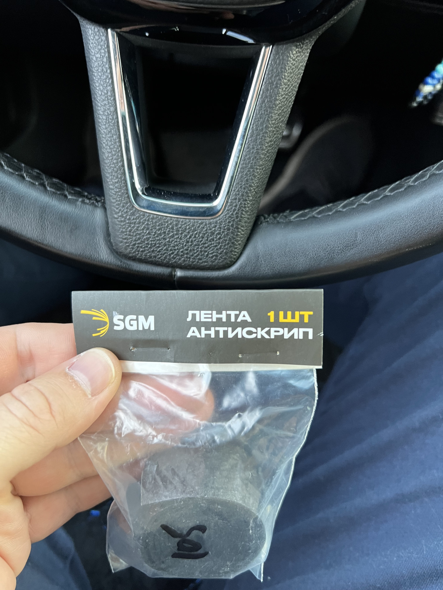

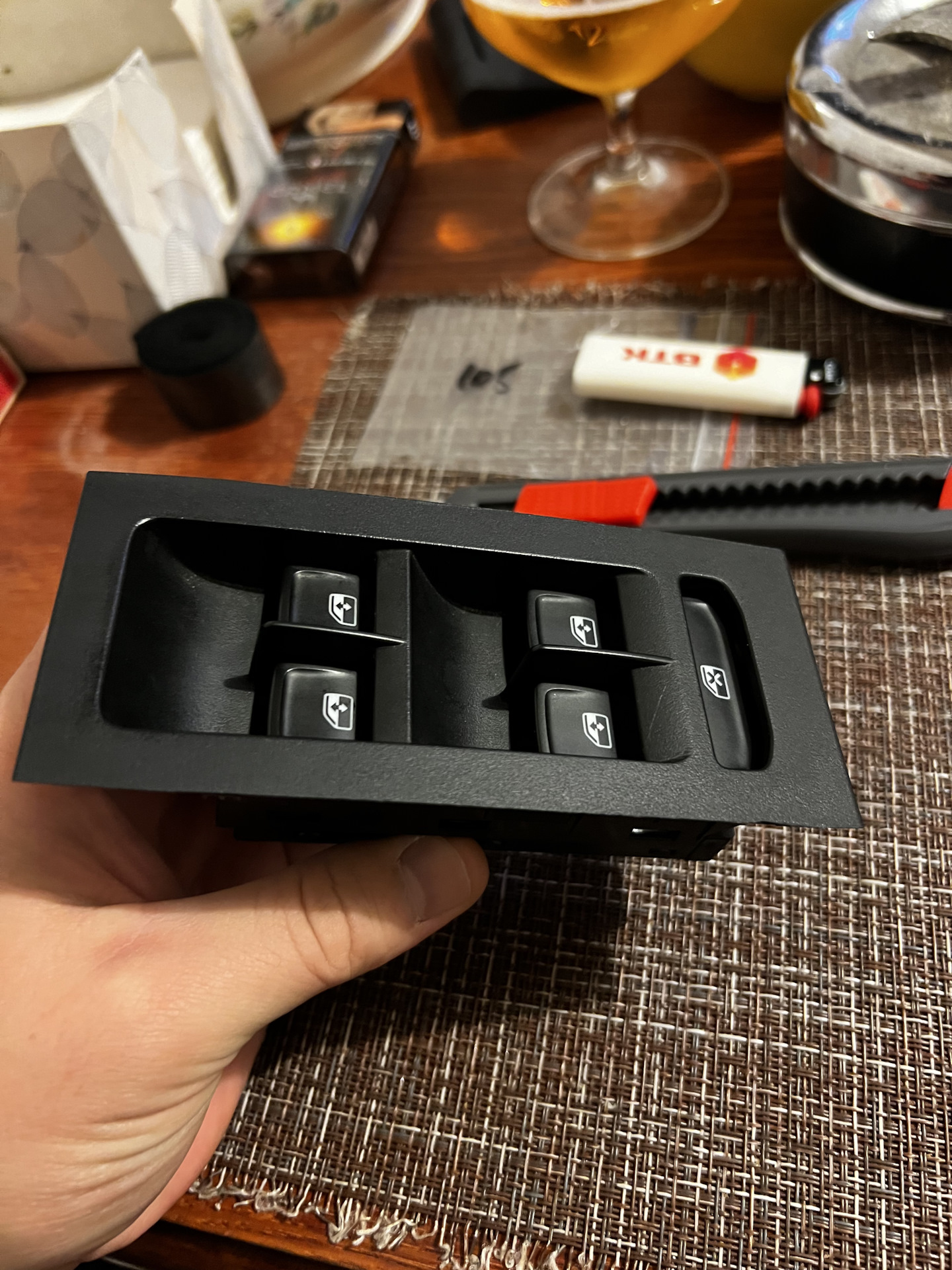

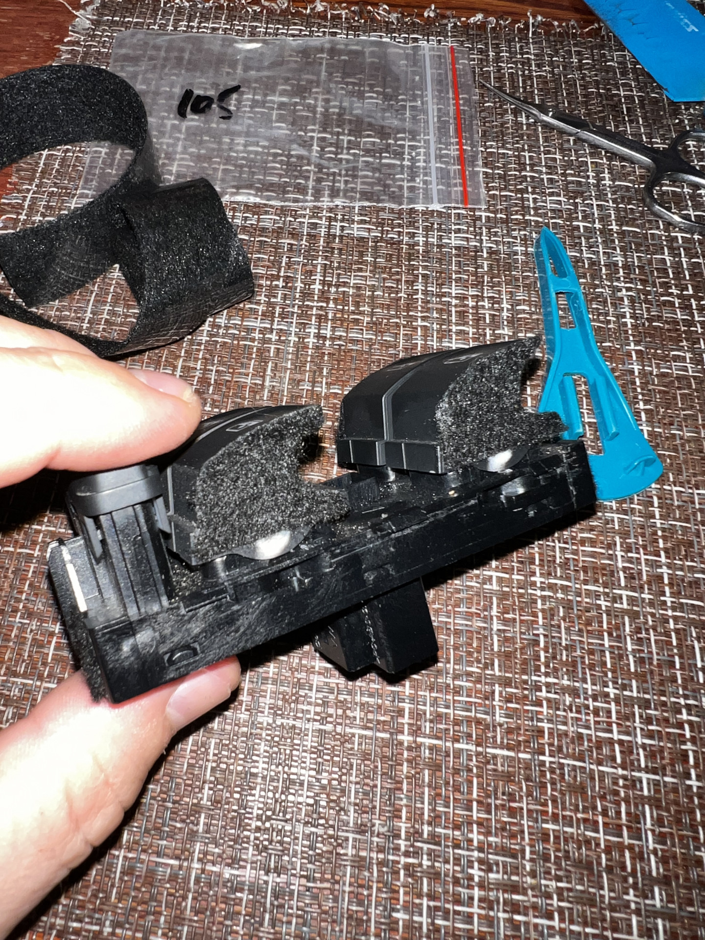

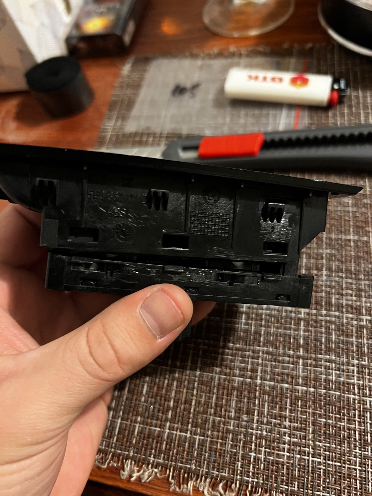

Все привет! В продолжение про кнопки. Спасибо всем кто подсказал. Заказал ленту антискрип и проклеил кнопки по бокам и еще с одно стороны где есть зазор. Вообщем теперь кнопки стоят намертво. Ну еле снял этот блок, по инструкции из интернета не получилось. Пришлось снимать сначала со стороны внешней потом внутренней. Снимал пластиковыми съемниками, фото не сделал. Завтра поставлю и навалю так сказать музыки и проверю, что получилось🥳 а еще заменил батарейку в ключе.

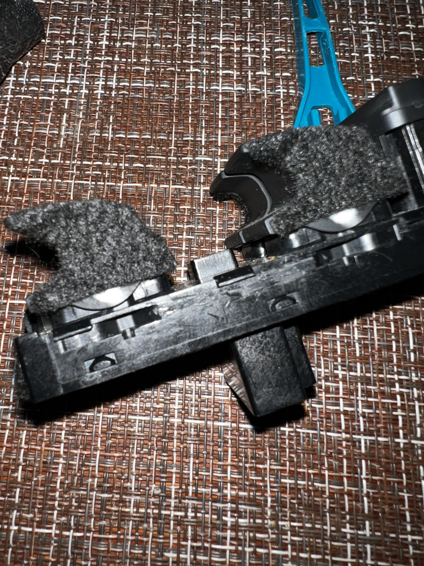

Они не скрипят а бренчат когда музыку громче делаешь. Вот приехал домой еле снял блок. Проклеил, завтра ставить буду обратно и сделаю музыку по громче, проверю. Отпишу.

Все поставил, все гуд. Тишина от кнопок🥳
Я снимал кнопки сами и клеил внутри, дребезг был в самих ушках крепления кнопок
Ясно. Завтра проверю. У меня то просто они так стояли как будто я купил ботинки на три размера больше😁
