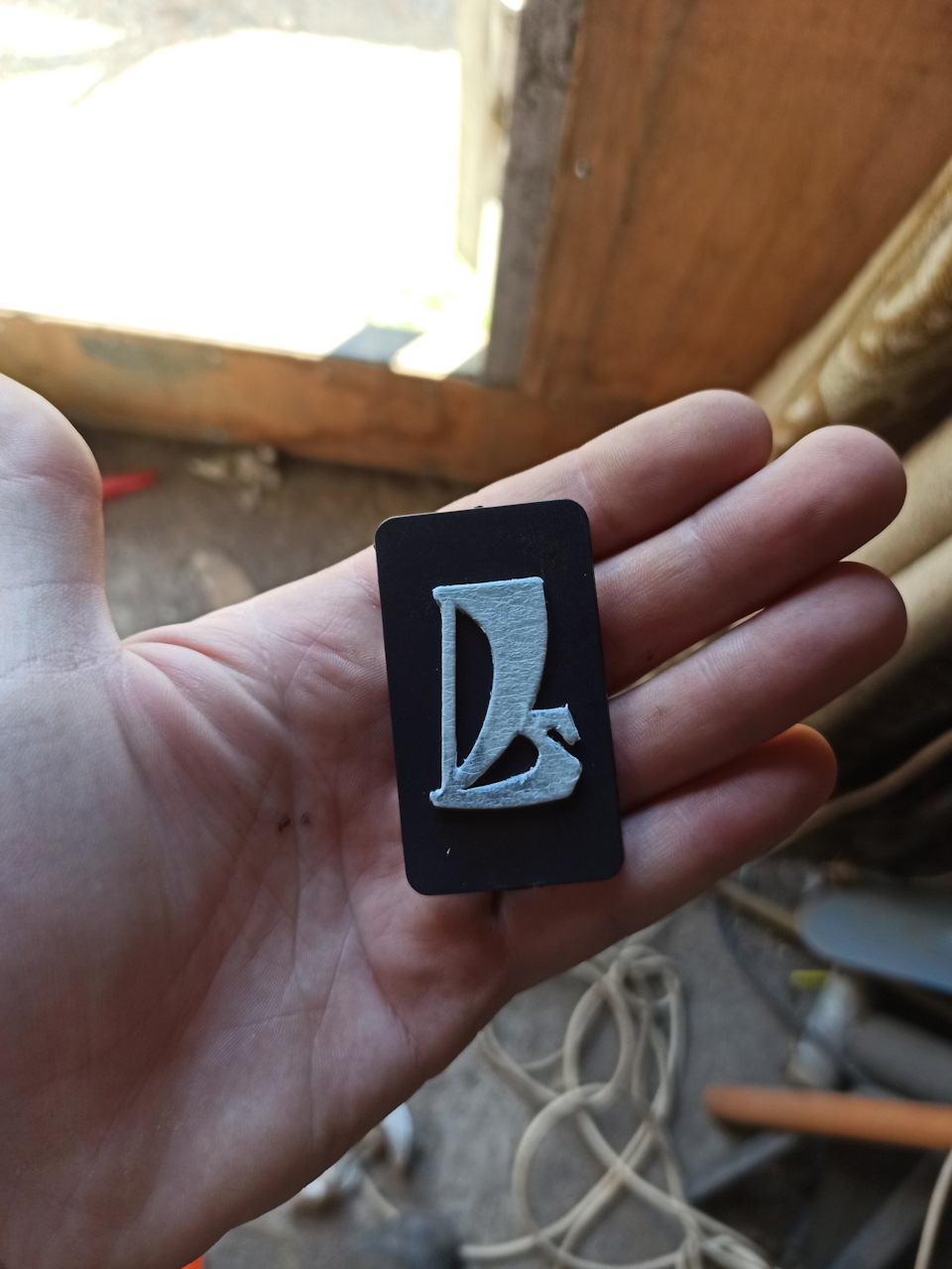

Решил я окрасить эмблему на решетки в красный, потому что так красивее) Оклеил скотчем ладью, зашкурил и покрасил в красный по хардкору без грунта. Краска легла хорошо и держится тоже отлично, вид немного, но преобразился

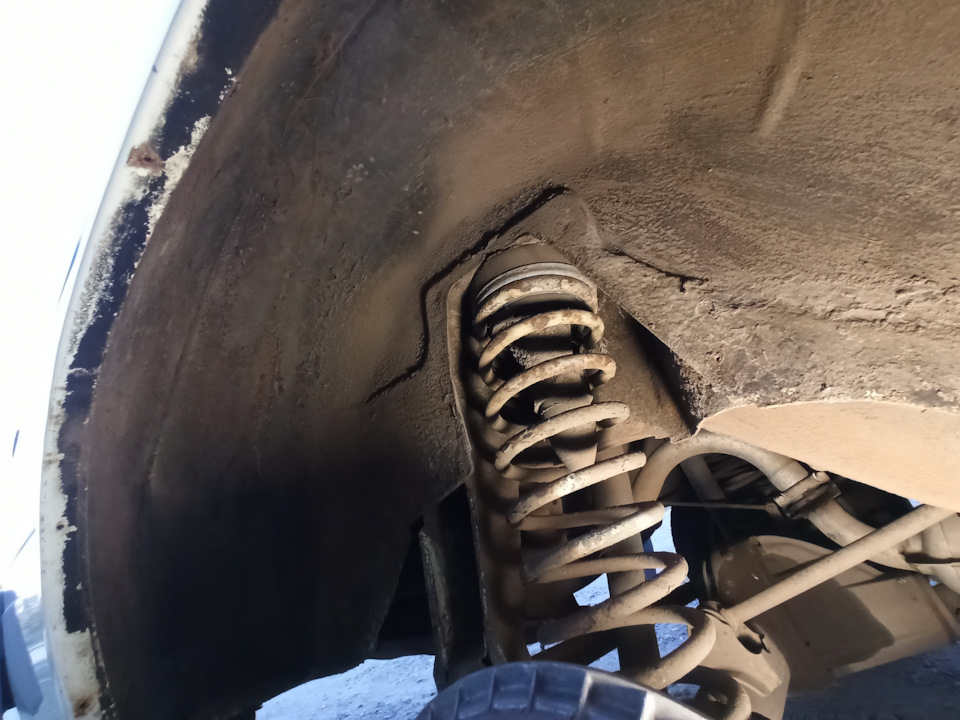

Также произвел "занижение" задней части. Прошлый владелец установил сверху задних пружин увеличенные резиновые проставки, я их убрал и вернул обычные заводские. Не нравится мне задранная задница, люблю, чтобы было по заводу. Разница составила, примерно, 3 см, мелочь, но со стороны заметно.
Меняются они довольно просто и быстро, домкратится сторона, снимается колесо, ставится второй домкрат под мост, откручивается амортизатор снизу, далее вторым домкратом я поднимал мост вверх, сжимая пружину, накидывал стяжки на пружины, стягивал еще сильнее, вытаскивал, менял опоры и собирал все в обратном порядке, заодно смазал болт аморта медной смазкой, хоть он и открутился легко, как новый, но тем не менее со смазкой лучше)

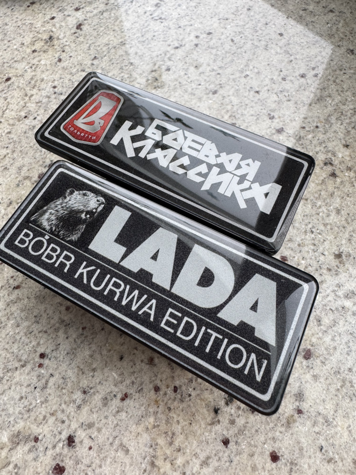

Увидел что и эмблему еще делал :))) тоже понравилась эта тема, и вот все тот же товарищ задоблил разными идеями Lada тоже делал :)))
Тоже интересные варианты, особенно если и им ещё подсветку сделать. Но такие варианты подойдут для корчей и обычных семёрок современного исполнения
Laz088
И черные
Как ты такие сделал?
А я товарищу такое сделал
Теперь лейбл лада ни в тему, или сдвинуть его в самый угол, чтобы не так конрастировал.
Эмблема "LADA" сделана по типу как на экспортных
