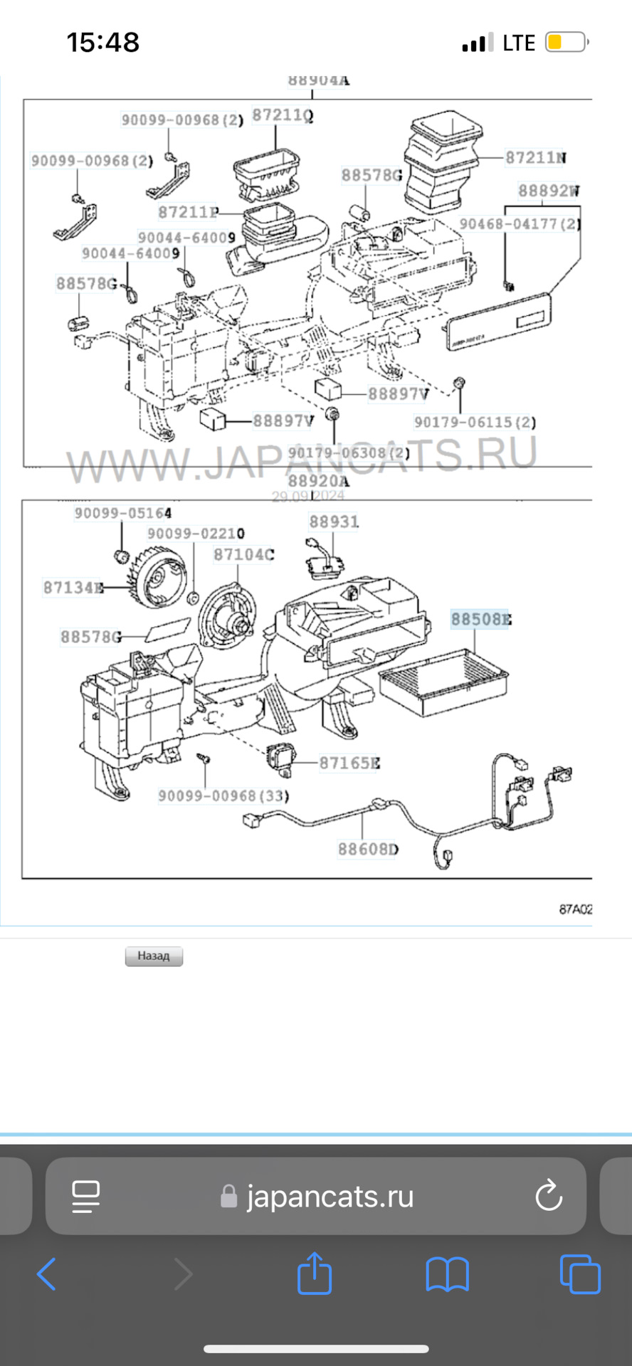

Это в блоке где ионизатор стоит. Там еще отдельный от основного еще один вентилятор

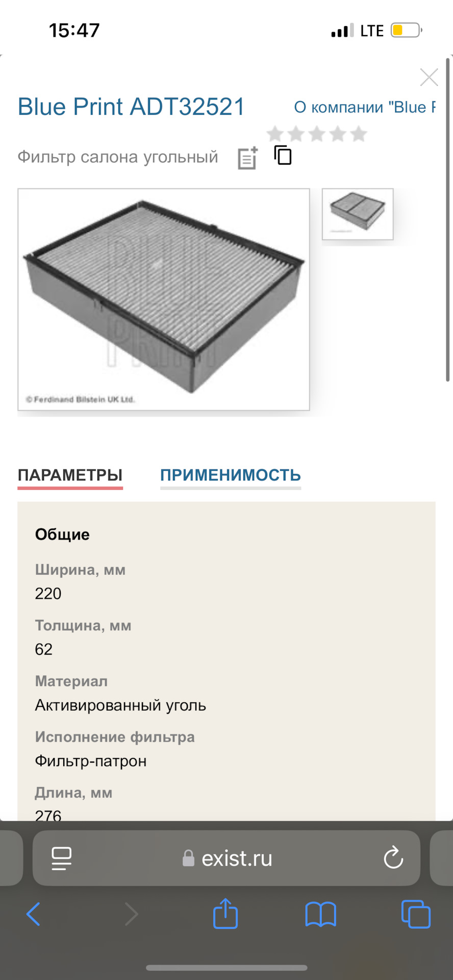

За теликом там есть еще один фильтр салона отдельный. Это функция называется удаление пыли. Закрываешь окна включаешь ее и воздух в салоне начинает гонять через этот второй фильтр.
А фильтр этот менять нужно периодически ?
Вообще про регламент его замены ничего нигде не пишут. Да и менять его это надо весь блок климат контроля из торпеды вытаскивать
Воздух при циркуляции в салоне идет через фильтр
