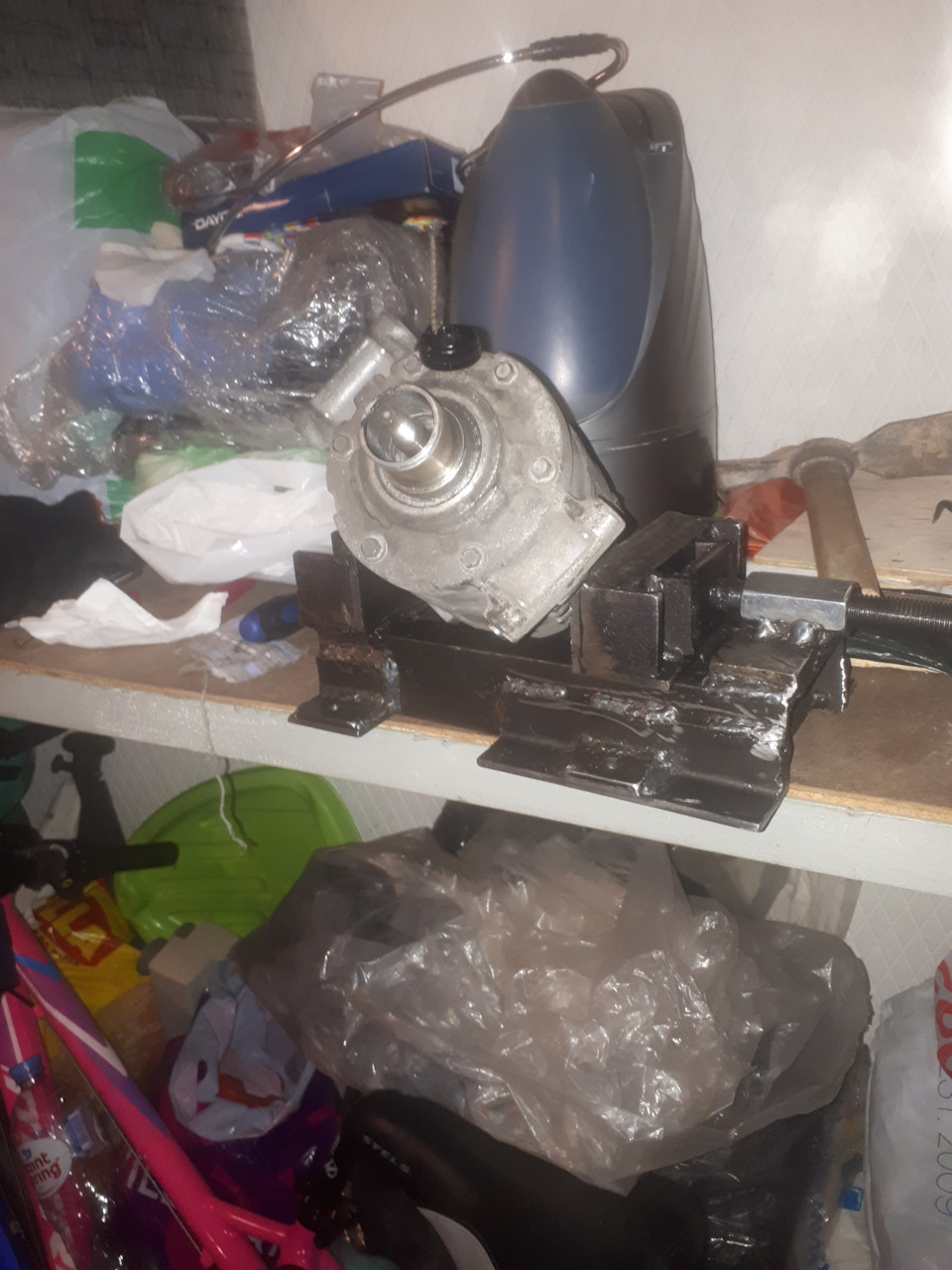

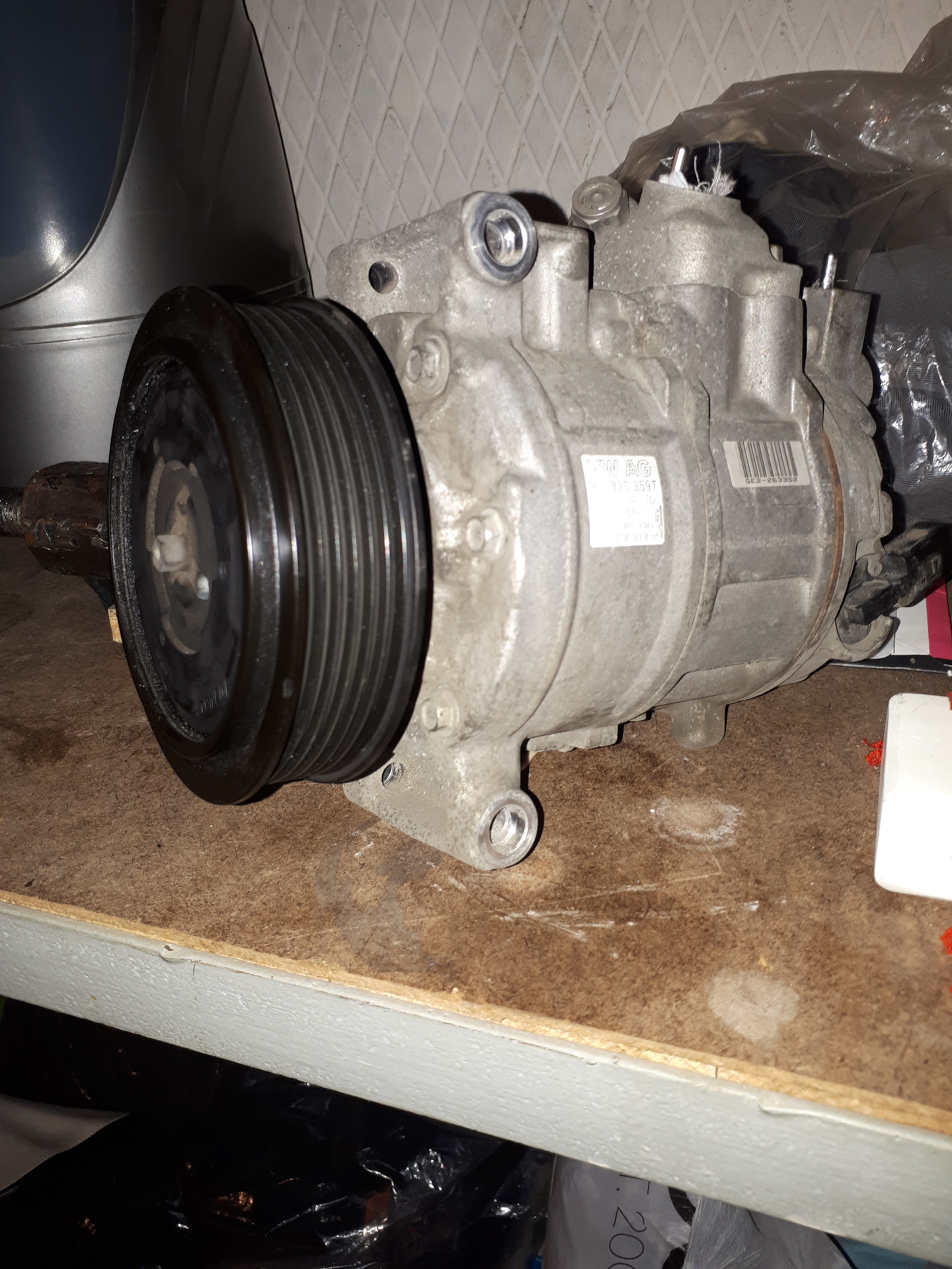

Для начала откручиваем два шланга и снимаем фишку с компрессора.
Далее откручиваем 3 болта на 13, которые держат компрессор и извлекаем сам компрессор через верх наружу.

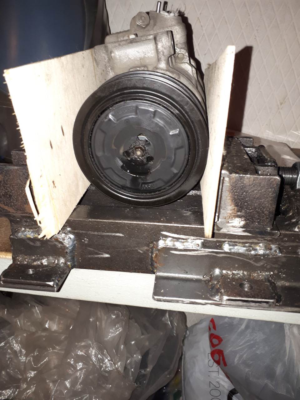

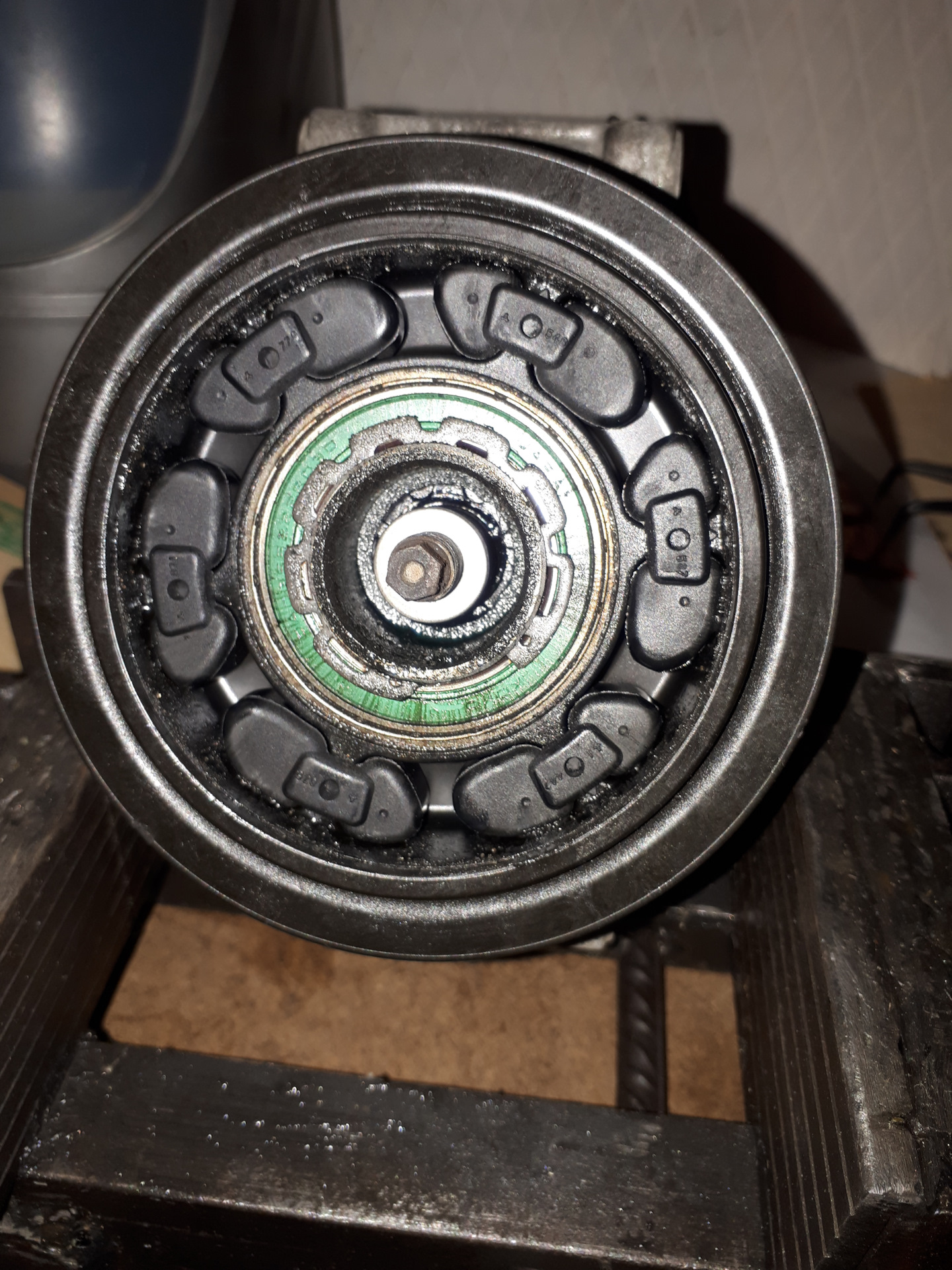

Снимаем защитную крышку, откручиваем прижимную пластину,
снимаем стопорное кольцо шкива, демонтируем сам шкив, при желании можно поменять подшипник шкива, если шумит.

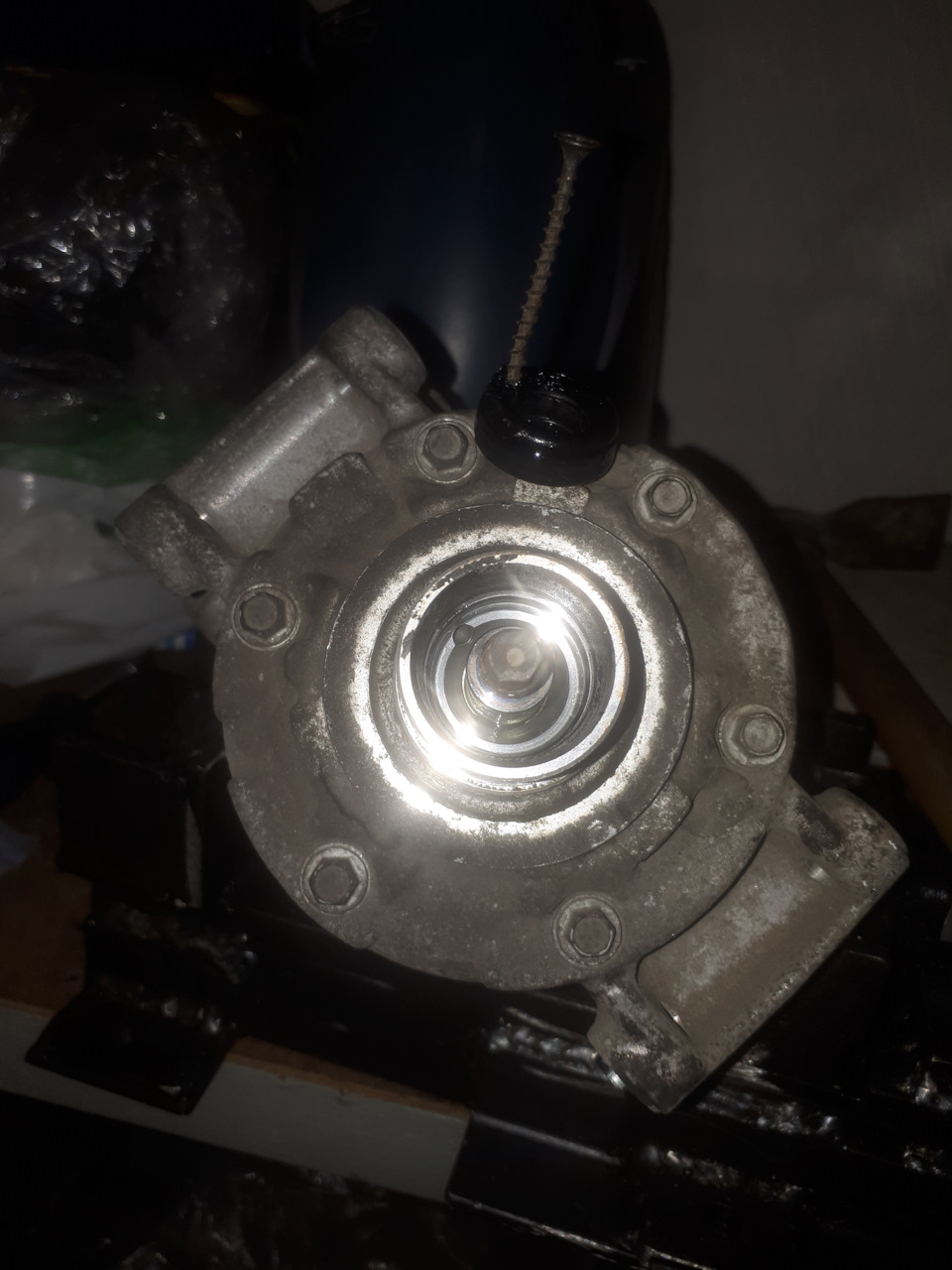

Затем сжимаем внутреннее стопорное кольцо, достаем его и перед нами как раз появляется его величество сальник))
Что бы его извлечь, вкручиваем длинный саморез и плоскоубцами вырываем его. И вот тут главное не прое.ть момент, иначе будет мучительно больно)). Саморез вкручиваем ближе к валу, дабы не повредить саморезом корпус компрессора. Корпус из мягкого металла и саморезом легко сделать на нем насечки и потом уже менять сальники бесполезно, так что на этом этапе максимальное внимание).

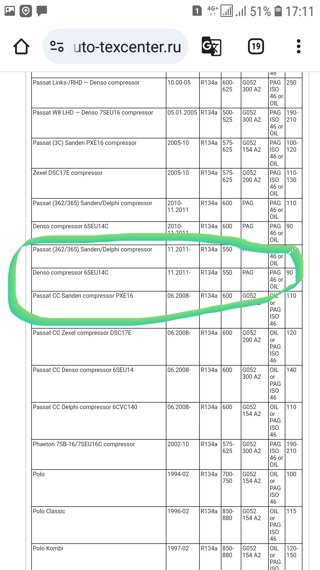

Когда все собрано остается только заправить систему.

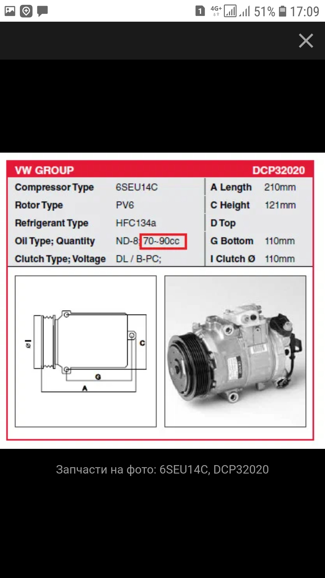

У меня откачалось 6мл, ну и с компрессора еще слил пробку от пластиковой бутылкм, можно считать что объем масла надо заправить как с завода.
Заправочные объемы от производителя, может кому пригодится, 90мл масла и 550г фреон.

Все масло выкачать нереально. Грамм 1 100-130 думаю хватит. Саморезом правильно указали что довольно опасно. Я лично опрессовкой выдавливаю сальник
