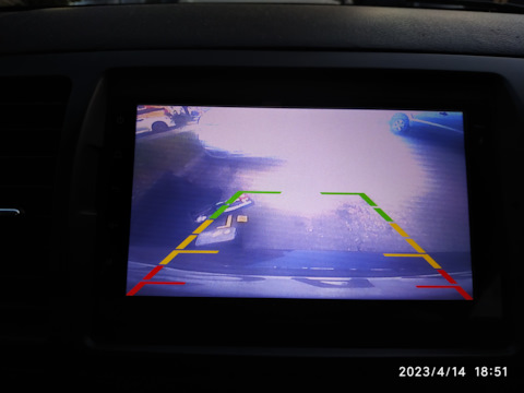

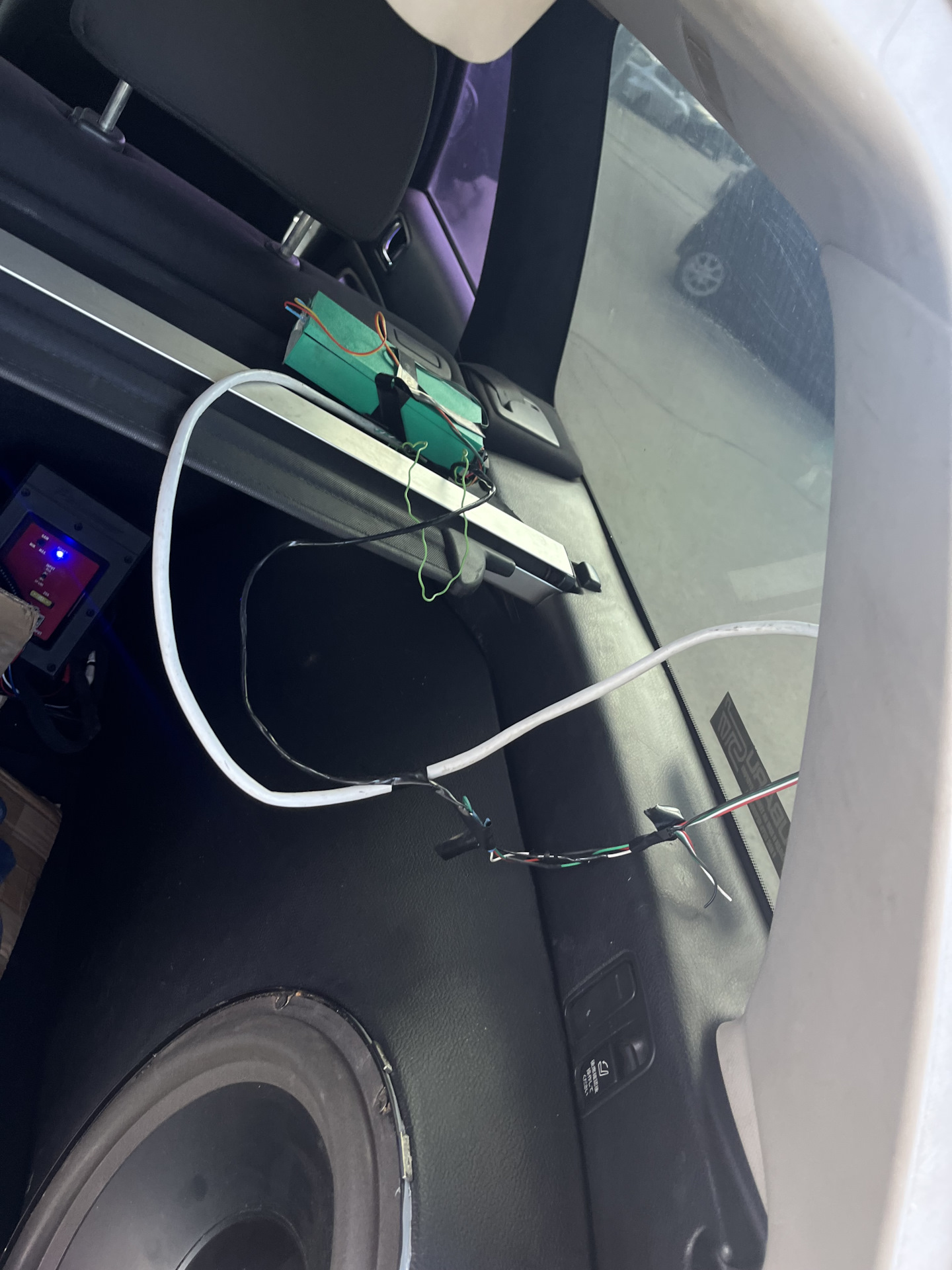

Вопщем задолбало меня делать средним пальцем тьфу-и-поелозить😂 чтоб прочистить камеру заднего хода…было это в один дождливый причморский день, когда выходной, а погода такая, что высовывать нос из квартиры совсем не хочется😂 и в этот прекрасный день я осознал следующее — у меня есть 3д принтер, я чуток умею в 3д (вру, немного наблатыкался в предвкушении такого паскудного дня), у меня есть всякие штуки для ардуино, в том числе некое осознание того, что такое программный код😁 и пошла жара.
В итоге этой жары-таки родилась некая концепция, честно спышшеная у вага, но это не суть😂 главное что до меня такого никто на Субару БП не делал. Делали в "штатное" место, и я даже читал как это продавалось за деньги (но вот чем сказать хз насколько успешно)…но. Моя инициатива нихрена не в монетизации трудозатрат, а просто в самоделкинском задротстве😂😂😂

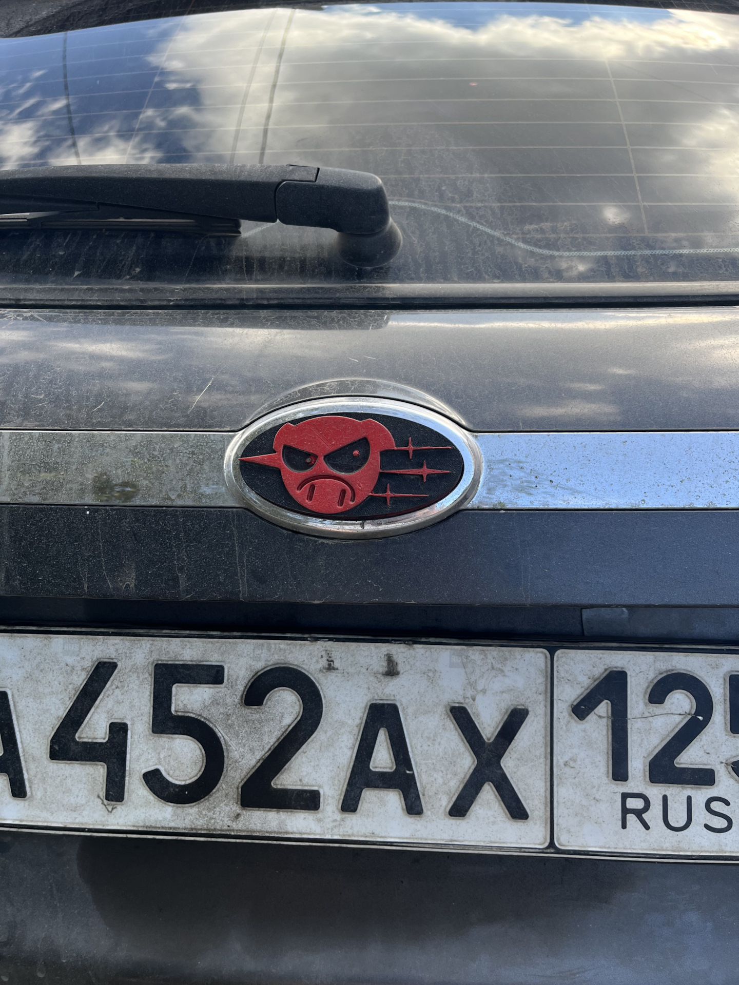

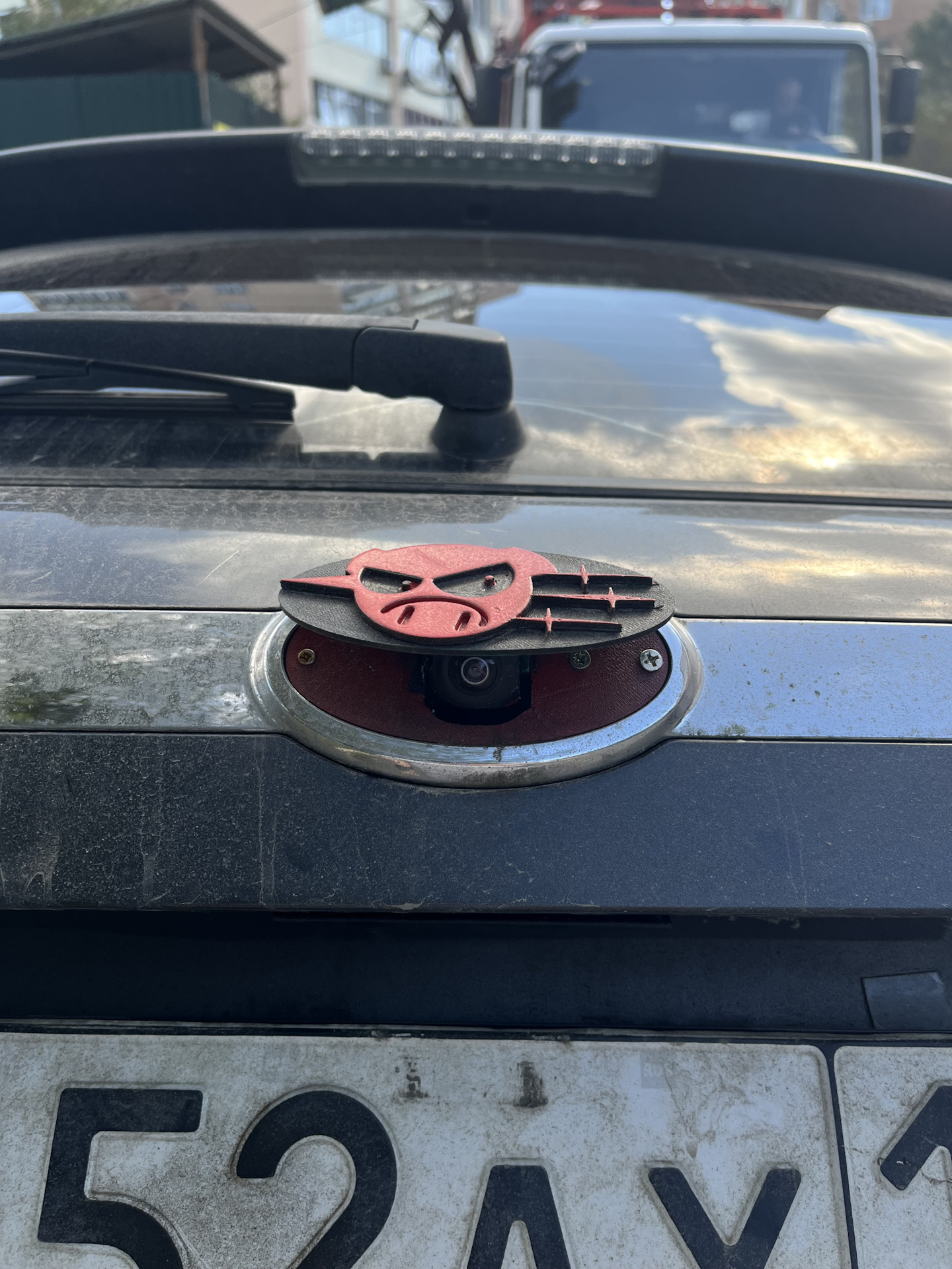

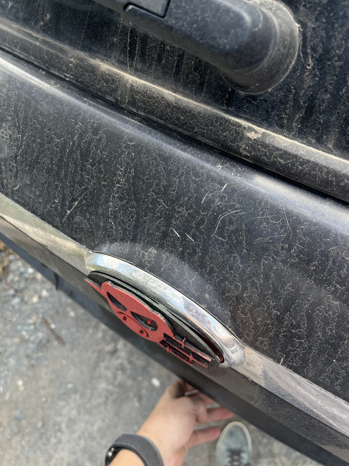

В итоге. Имеем конструкцию, нифига не болтон, к моему сожалению, но я к этому стремился, которая выкидывает камеру из шильдика 5 двери. Без напильника эту ерунду поставить не получится. Но так или иначе она встала и работает. Пока это-пилотная версия, присобаченая к накладке 5 двери, доблестно предоставленной мне субаруфрендой (Андрюх — про тебя😂😂) на опыты. Катаюсь уже два месяца, ещё ни разу не пришлось протирать камеру.
И так, как же это произошло.
Берём 3д принтер, компуктер, моделим там наш механизм, печатаем. Для движения используем сервопривод с металлическими шестернями ( хотя думаю и пластика бы хватило…наверное)…для управления всем этим счастьем используем ардуино-нано, запитанное через стабилизатор от задней туманки (у меня так реализовано по ряду причин)…в и оге когда врубаем задний ход, через 0.3 секунды выезжает камера
В сложенном состоянии вид
Но так как это пилотная версия чисто для обкатки в суровых осенне-зимних условиях, то особо подгоном я не запаривался, и если присмотреться, то выглядит это
А "блок управления" так вапще
Но…оно работает, жрать не просит.
После обкатки в зимних условиях буду делать уже на свою накладку в чистовую, с учётом выявленных недостатков, как говорится🤣
Отсюда посыл — если чего-то хочется, то почему бы это и не замутить?😁 Чего и вам желаю!

1. Будет заливать водой при протирке заднего стекла. Если после этого все еще и замерзнет, то такая конструкция не долго просуществует :)
Поэтому камера просится в верхний спойлер.
2. А у тебя камера выдвигается (двигается прямо)? Или доворачивается (вокруг оси)?
3. Может стОит взять решение у ВАГа и доработать его под свой шильдик?
4. Какой сервопривод использовал для выдвигания камеры?
Ничего водой не заливает. От дождя и задней омывахи. Когда примерзнет, вот тогда и будем посмотреть что с этим делать. Для того она и пилотная версия. В спойлер смысла нет, ибо ситуация с водой ровно такая же.
Езжу уже два месяца с ней. Ни разу не протирал. А дождей было уже достаточно. Жду зимы.
Камера присобачена к выдвижной крышке под нужным углом.
Вся эта машинерия в идеале и задумывалась как замена штатному шильду, как раз как на ваге. Но у меня нет под рукой ваговского механизма на опыты. И чисто физически он не влезет.
Серва — обычный sg90 180 с металлическими шестернями. Там много усилий не надо.
