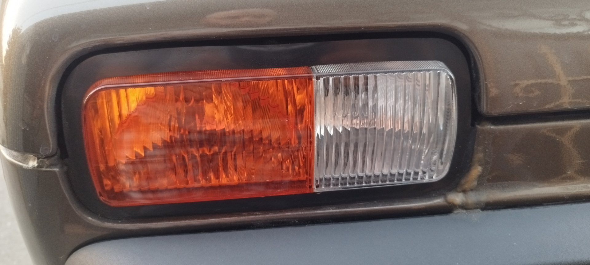

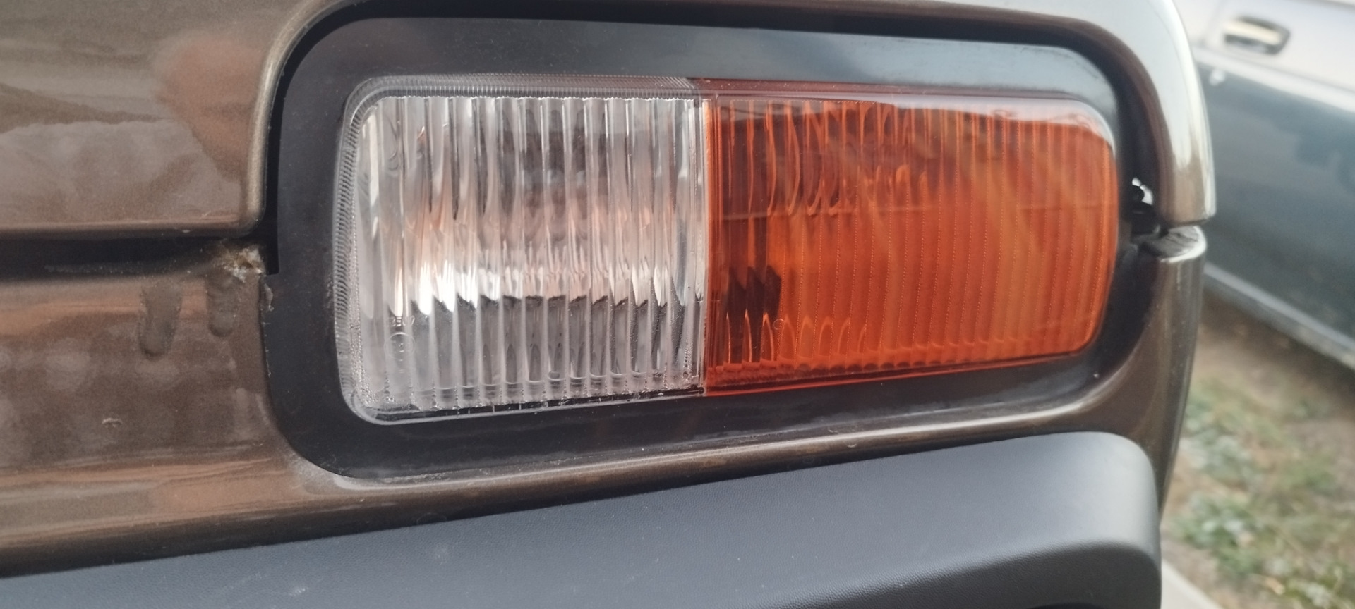

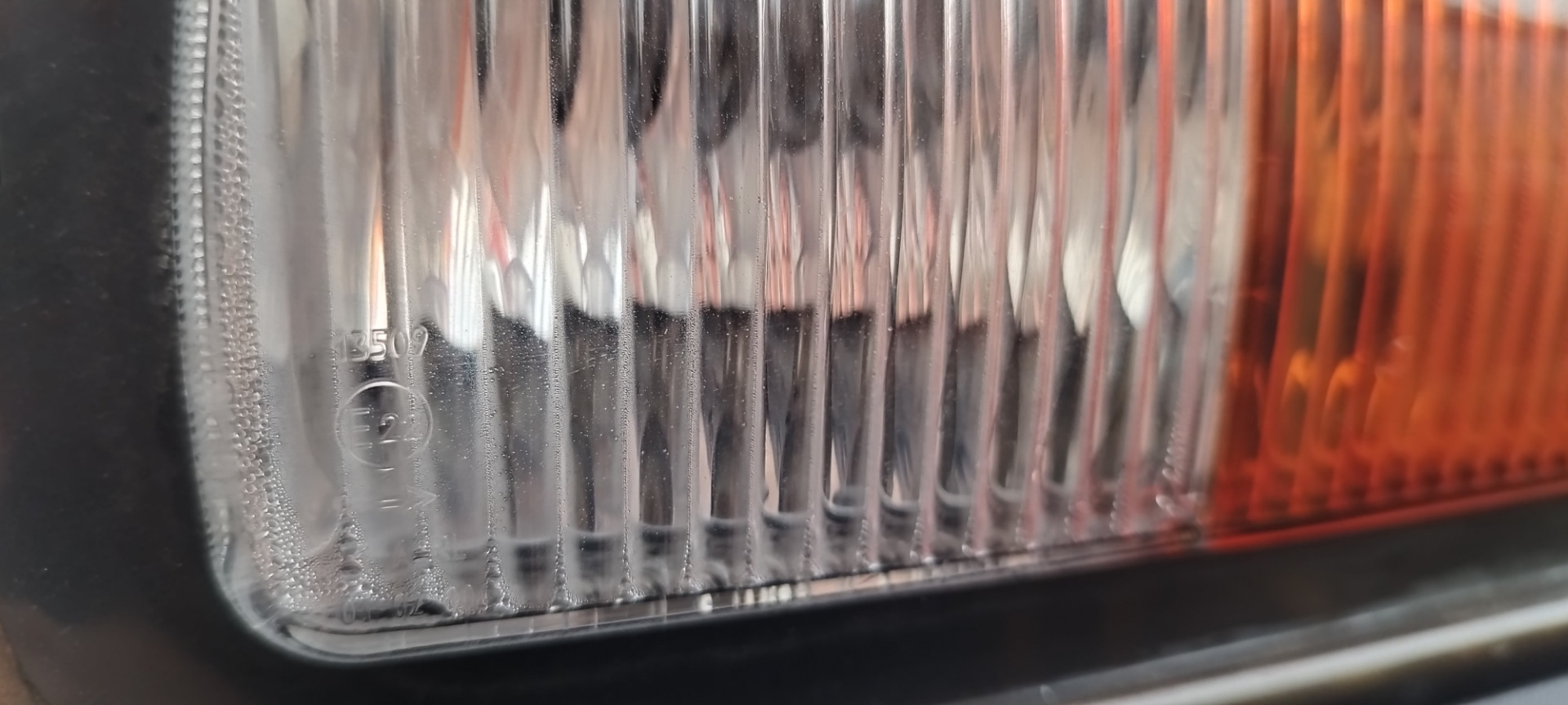

Всех приветствую!
Вот наконец, добрались до надфарника. Утром отогнал в Ставрополе ул. Доваторцев, 62 в КавВазИнтерСервис.
Сказали что снимали, трещин не обнаружили, почему потеет не знают. Делать не будут, говорят случай не гарантийный. Хз всем меняют, мне отказали. Бумагу об отказе тоже не дали. В гарнтийном талоне там не стал искать про оптику.
Кто что посоветует?
Написал письмо вопрос диллеру на сайте о надфарниках, жду ответ

Дунь в неё "рОтом" в отверстие для лампочки. Может обнаружишь от куда ветер дует. Я так у себя нашёл, глазами найти не мог.
Проталкивал внутрь уплотнитель проводов (тоненьким шильцем), чтоб хоть какая то вентиляция была. В одном надфарнике помогло. Второй лопнул над лампой (у всех так). Новые установил уже со светодиодными лампами.
Когда была трёхдверка тоже менял по гарантии, менял сразу оба, но потеть начал в начале левый, потом правый, причина — деформация пластмассы корпуса в верхней части надфарников. Это происходит из-за того что лампочки которые стоят 21/4 ватт сильно нагреваются. От температуры начинает пластмасса размягчаться вздуваться появляться микротрещины, поэтому воду поливать надо не снаружи, а лить её открыв капот на надфарник, на чёрный корпус сверху. После замены надфарников установил туда светодиодные лампочки.
Шов стекла и корпуса замажь герметиком.

Сними его, налей воды. Одно отверстие под лампу закрой и дунь во второе, создай давление. Найдешь откуда течь и устранишь. Уверен трещина будет со стороны уха крепления.
Они, как приёмщик сказал все пролили все целое и ничего не течет. Завтра попробую
Они поссали на него с внейшей стороны, конечно всё отлично. Надо именно внутрь залить. Можешь попросить кого то посмотреть, когда будешь дуть, откуда пойдут капли или в зеркало.
Понял спасибо, завтра попробую
