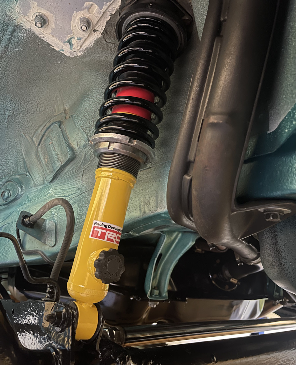

Установил полноценную спортивную подвеску.
Ребилд + реставрация = муха не сидела 💎
Фото 📸 с продолжением ✍️
Пыльники, опоры и защитные колпачки новые оригинал TOYOTA
Сайлентблоки новые, крутилки режимов новые, наклейки ✅
Развальные болты комплект оригинал
TOYOTA 90105-15006
Сравнение с заводским.
Ах да, цвет😇
TRD всегда данный комплект красил не в одинаковый желтый цвет…
-Передние светло-желтый 💛
-Задние чуть темнее желтый 💛
Сделал так же, как положено😇
Красота и Тонкости в деталях.
Фото в журнале.
Установлены задние✅
Установлены передние✅
Это машина ещё в воздухе
В предвкушении увидеть занижение 😇
Вау 🤩
Тачка упала прилично, прям супер 👏
Именно так я её и хотел увидеть 🤩
Развал -2, то что надо 🔥

Как по ощущениям, при вождении ?
Думаю в чехол надо одеть койлы.
Ощущение как на картинге.
Насчёт чехлов нет, машина исключительно только в сухую погоду выезжает, поэтому зачихлять их не нужно, пускай дышут))
