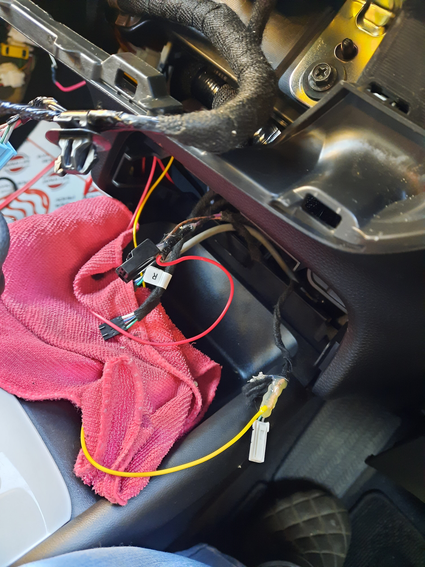

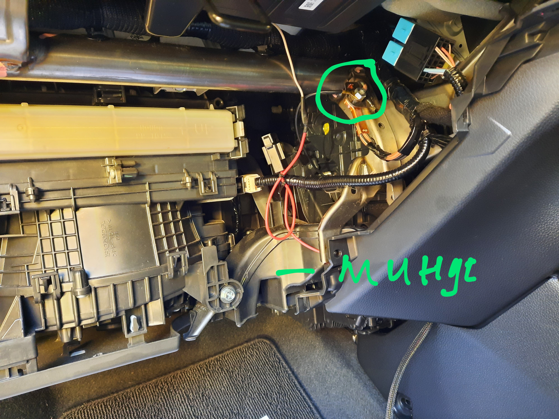

В общем подключил проводку матов подогрева сидений:

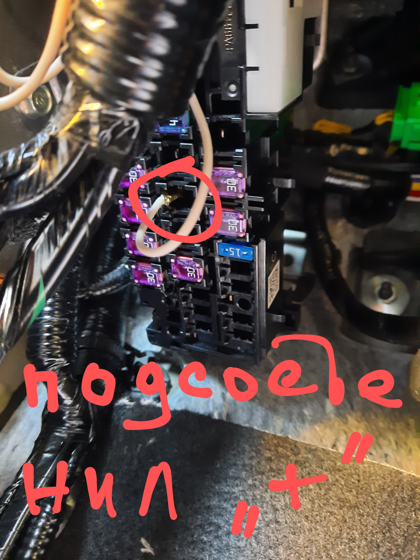

— основной красный провод, подключил к пустому контакту в блоке предохранителей слева от перчаточного ящика. На провод надел наконечник Мама, подходящего размера
— черный провод минус присоединил к болту, на котором уже штатно прицеплена еще кучка проводов на массу кузова. Болт находится слева от магнитолы, см фото.

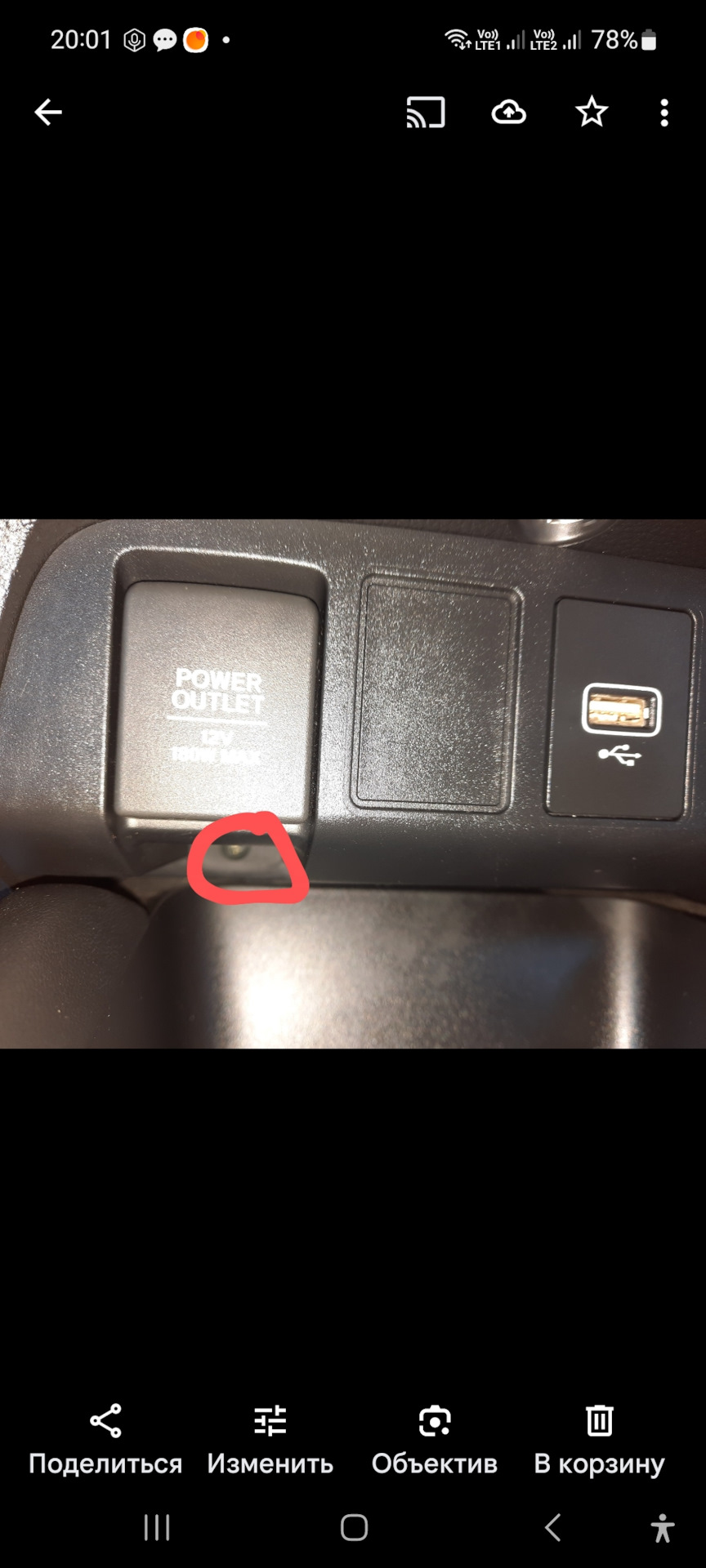

— красный тонкий провод соединил с центральным проводом гнезда прикуривателя
— желтый провод, соединил с серым проводом светодиодной подсветки, которая находится под блоком климата.

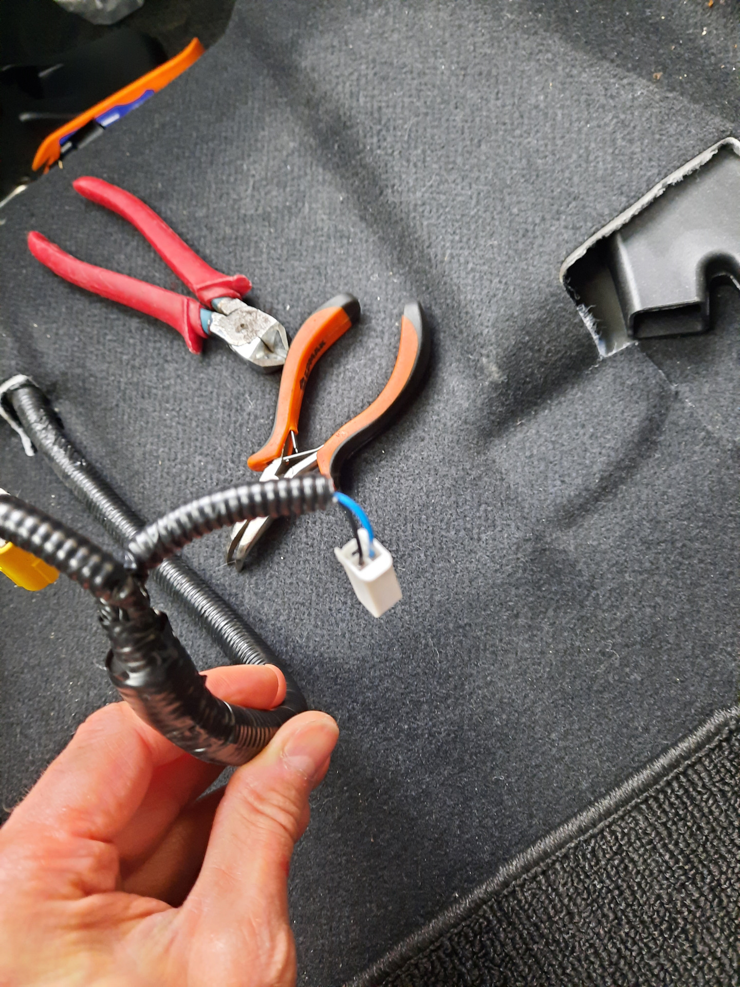

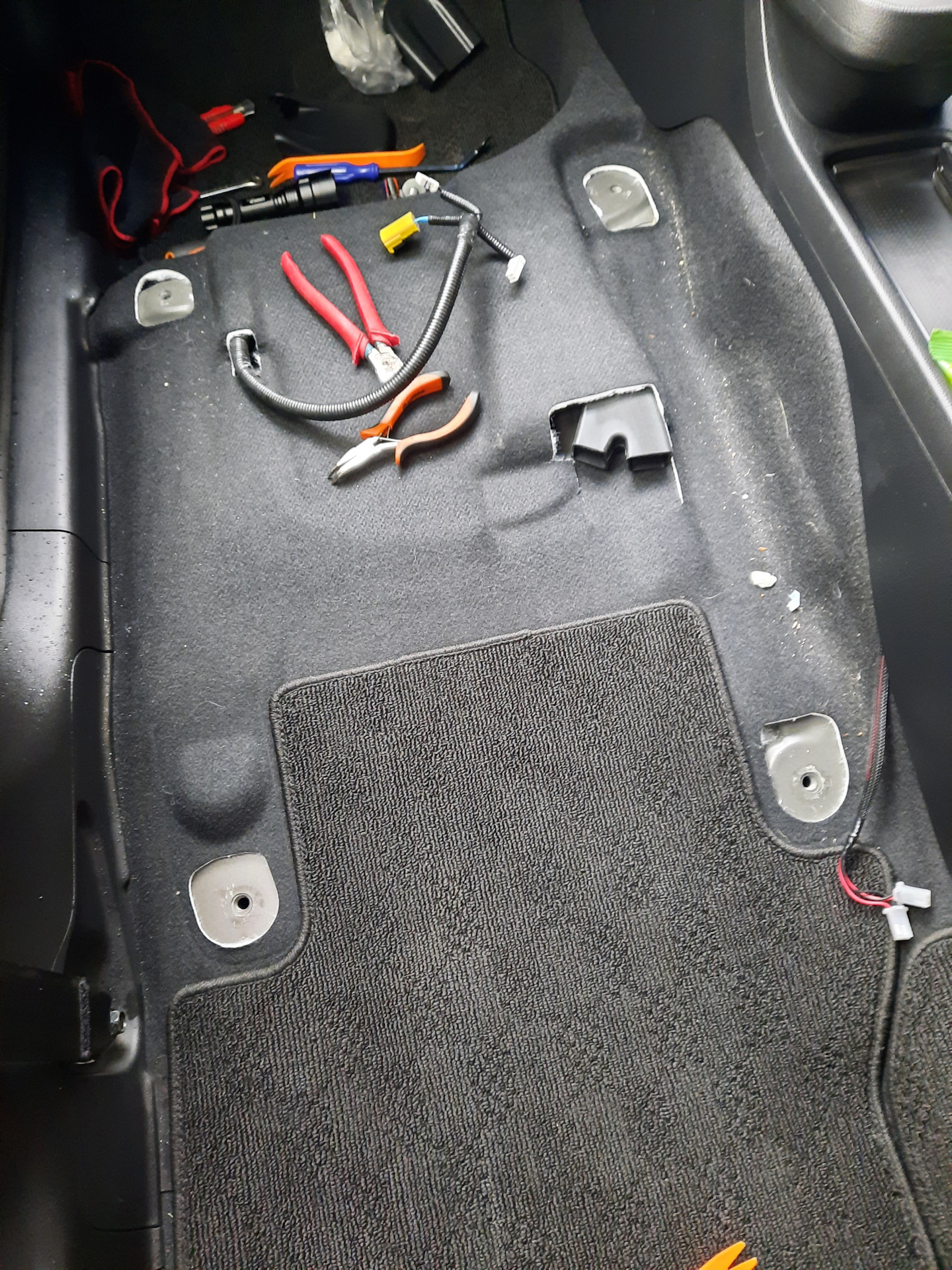

Провода, идущие на маты подогрева прокинул под центральной консолью до сидений. Но консоль снять не смог, поэтому пока такое решение. По хорошему из под центральной передней части авто их нужно заводить под ковёр пола и вытаскивать наружу под сиденьем, там есть отверстие у воздуховодов для второго ряда.

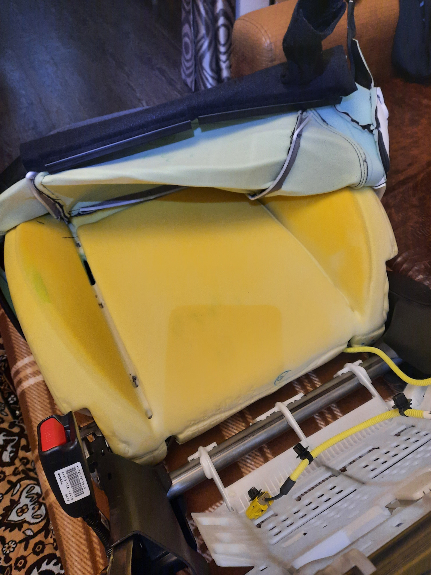

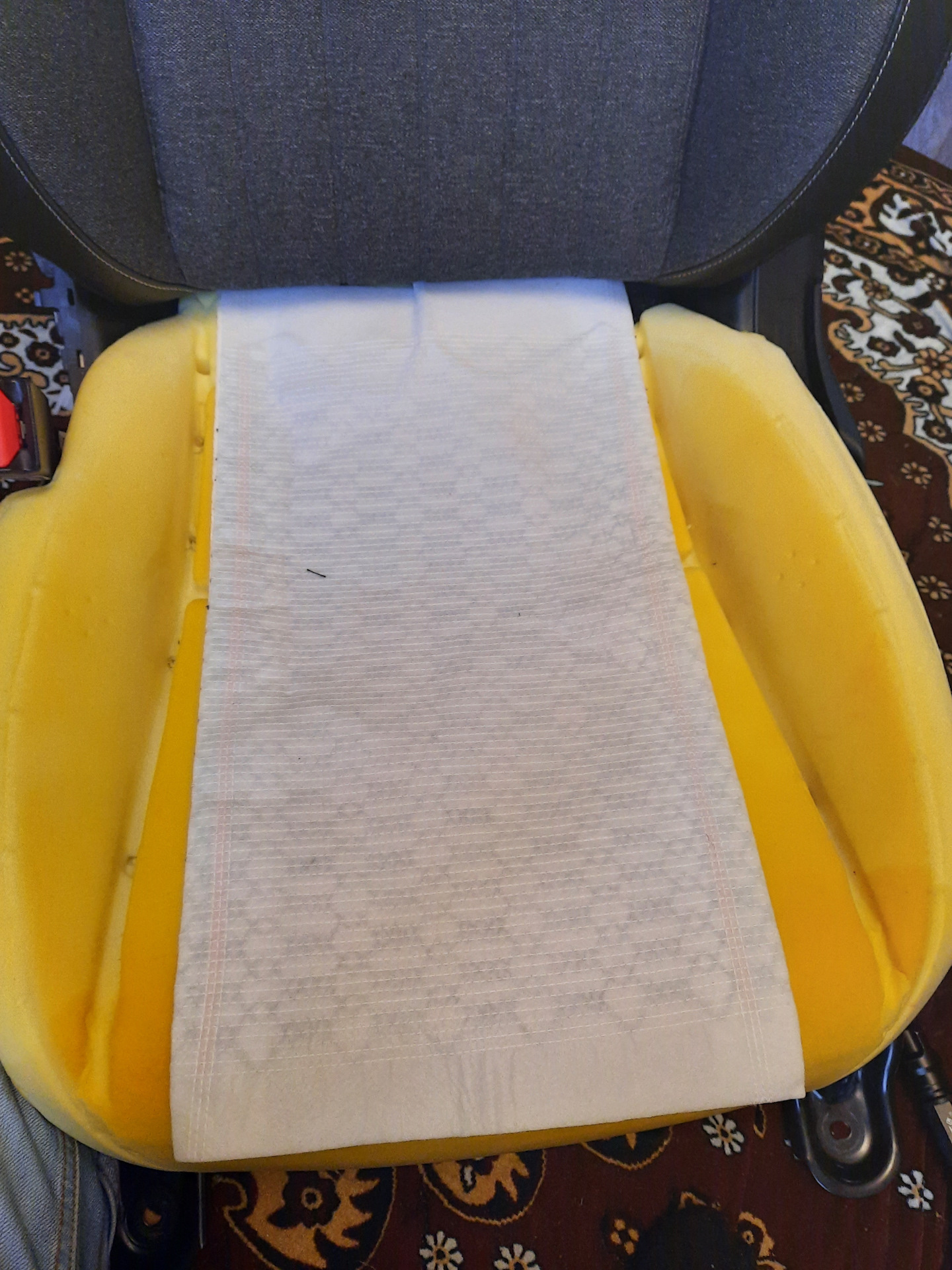

Вторым этапом шел колхоз матов в сиденье переднего пассажира, решил начать с него, его не так жалко, как всевышнего водителя🤣
Откручиваем четыре болта крепления сиденья, чуть приподнимаем его в сторону заднего ряда и снимаем три фишки проводов.
Ну и не жалея позвоночника с грыжами, тараним его в тепло с любовью для дальнейшего стриптиза😍
Ну и аккуратно, всматриваясь и погружаясь внимательно в глубину, начинаем снимать одёжку. Нижняя часть кресла в принципе полегче в этом плане, поэтому советую начать с нее. Чехлы в местах углублений закреплены с каркасом при помощи металлический колец. Я их аккуратно разводил и снимал, занятие долгое, поэтому советую обзавестись крепкими кусачками, которые справятся с проволокой толщиной в 1 мм. При установке их уже не применял, т.к. наверное нужна специальная приспособа.
Крепил чехлы на крепкие стяжки.

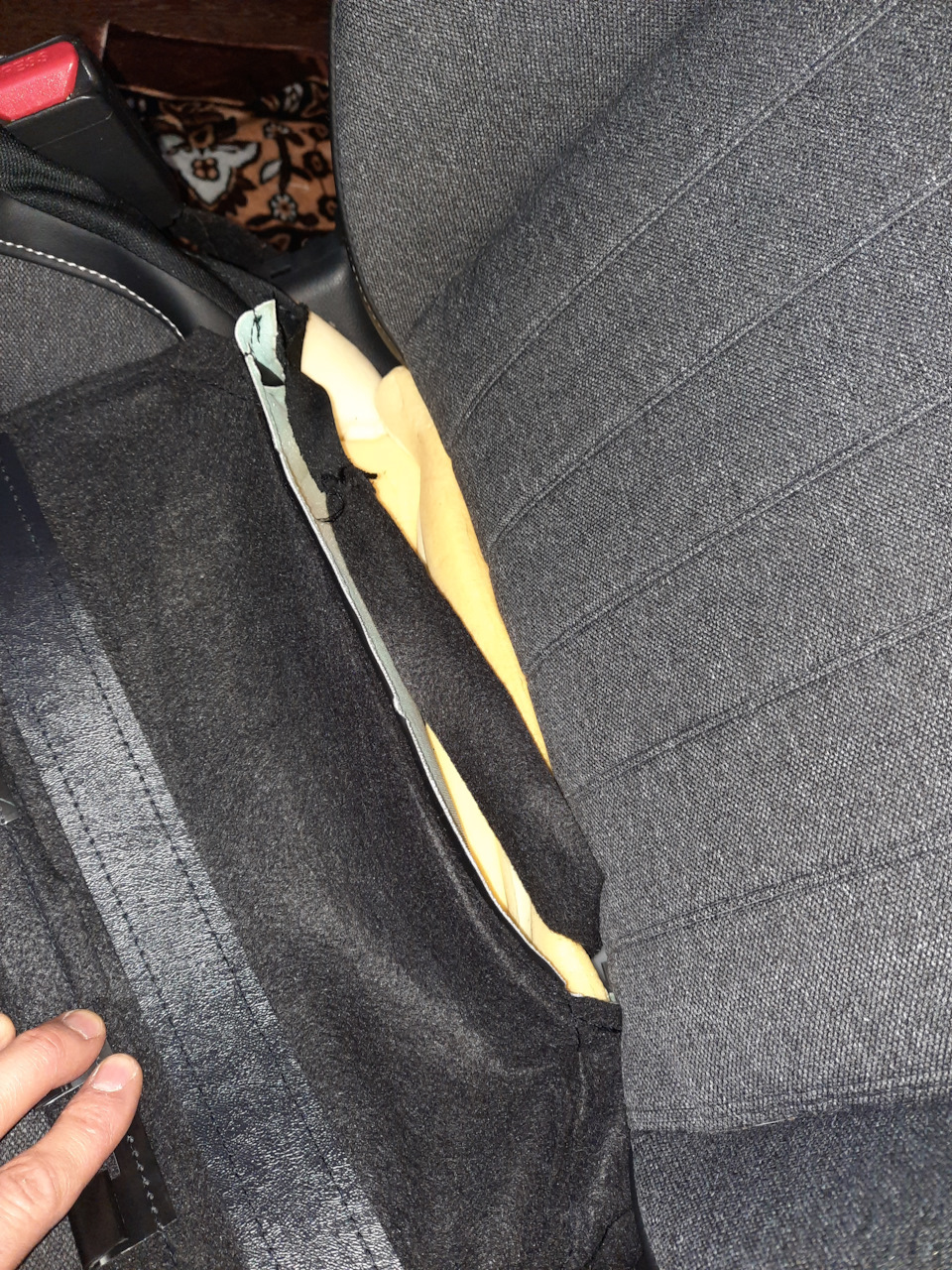

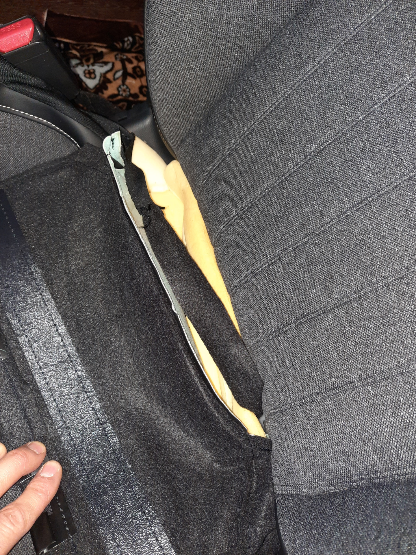

А вот чехол спинки, полностью не получилось снять, так как в районе бокового airbagа ткань, пришитая к чехлу заходит под корпус этого airbagа, и хз почему не вытаскивается. Короче побоялся чего испортить. Снимал скобы на сколько мог подлезть, и мат просовывать ближе к верху спинки было совсем не удобно.

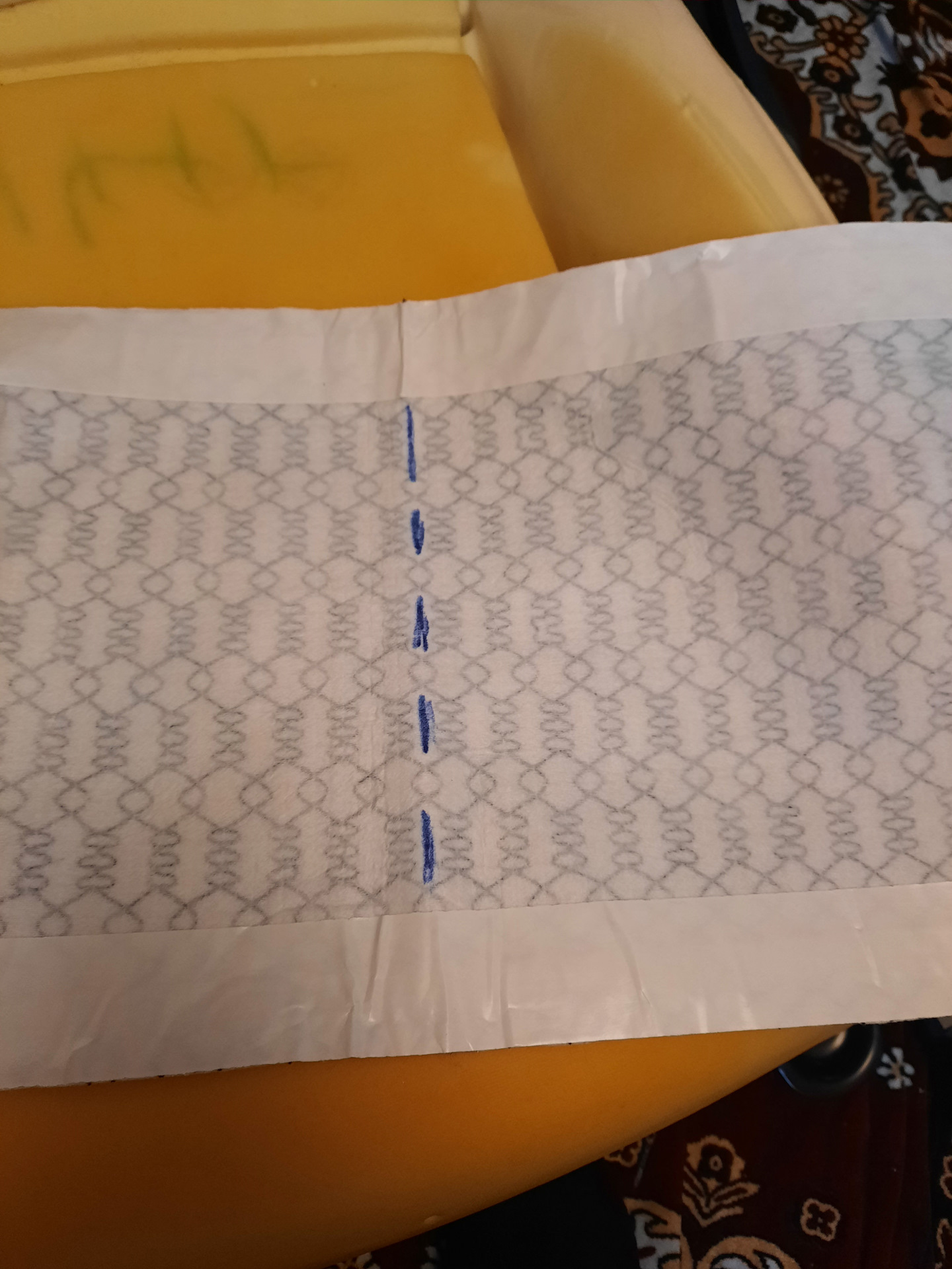

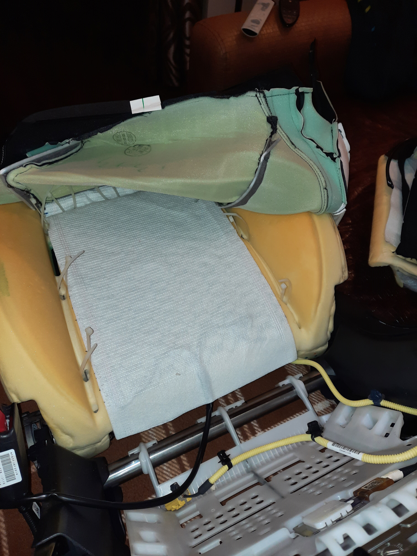

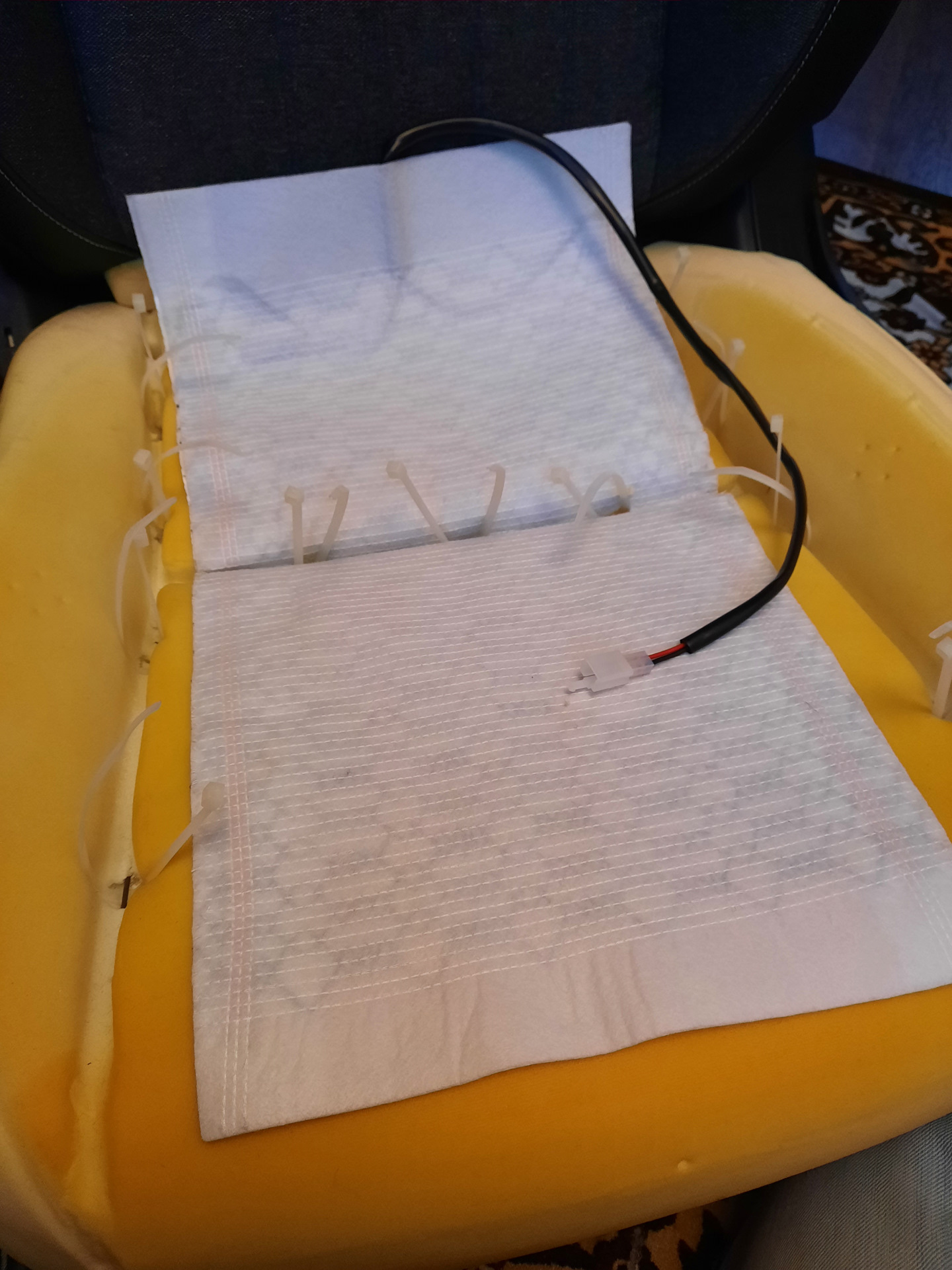

В обоих матах делал отверстия, не нарушая дорожек проводника, для крепления к каркасу. По бокам у матов уже был приклеен двойной скотч, приклеивал к поролону на него и добавлял свой с торцов мата.
Как итог, потратил 5 часов на это кресло 😭

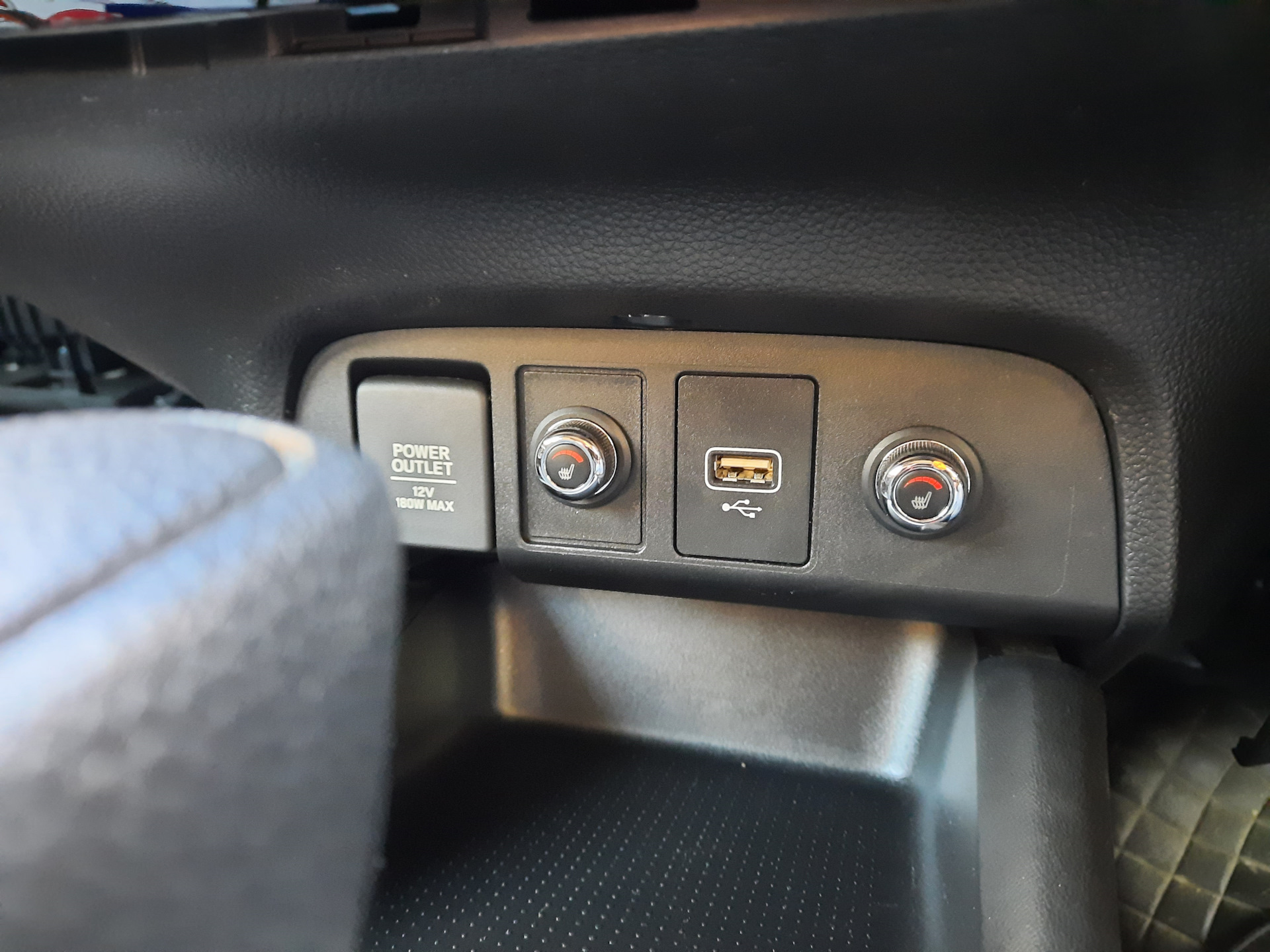

Вернул кресло на место, подключил проводочки, помолился, сел на него, завел авто, крутнул крутилку в крайнее правое положение, и через пару минут как задницей почуствовал😳, оно греет🔥

Добрый день! Подскажите, панелька с гнездом прикуривателя как снимается?
Там насколько помню два не сразу заметных самореза снизу, остальное клипсы. Но не очень то она хотела сниматься😏
Спасибо. Хочу гнездо USB поставить, а то у меня кроме гнезда прикуривателя вообще ничего нет.
Привет. Это место куда ты подключил провод, там постоянный плюс или только когда автомобиль заведён?
Я что-то не помню, но возможно это постоянный плюс вне зависимости от зажигания авто, но в проводке от подогревов был встроен предохранитель.

Плюс с прикуривателя это только для управления блоком включения, там ток низкий, плюс для нагревательных элементов идёт с основной плюсовой шины.
