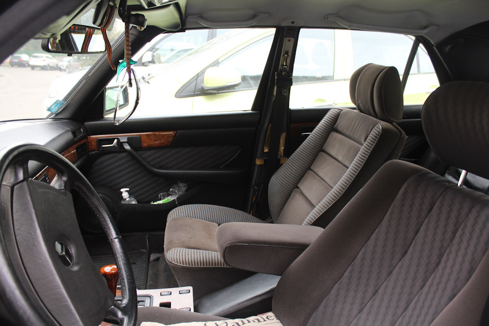

Салон, можно сказать, начат. Окончание, чувствую, не скоро, но тем не менее. На самом деле, по салону идет работа с деревяхами, но я их пока забросил, с ними лучше зимой получается.
А по салону выгорел весь велюр, а выгорание на пользу не идёт, а идёт отдыхать.

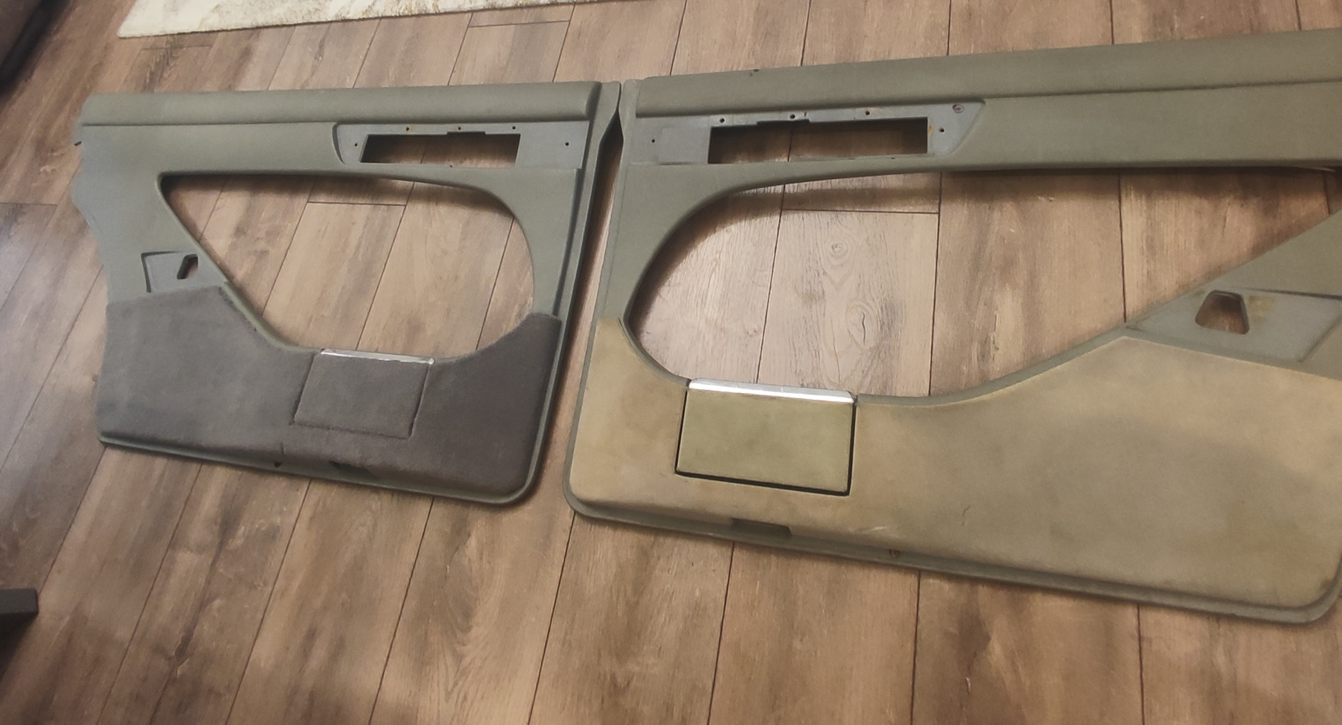

Нашел в одном салоне отличный немецкий ковролин на поролоновой основе. Цена не гуманная, скажу вам, но он того стоит.
Ну и дальше стал думать, что с ним делать. Для начала нужно было убрать толщину и содрать весь поролон.
Мусора получилось прилично
Затем раскорой
Получилось вот так, еще осталось прозапас
Ну пошел процесс приклейки. Клеил на 88 клей. Ни разу им не пользовался, понравился.
После приклейки основной части идут подвороты, подгибы, загибы
Панелька пепельницы. Вот раньше машины были — с пепельницами в задних дверях, как в жигулях!
Ну и вот результат
Сравните — оно того стоило. Было — стало

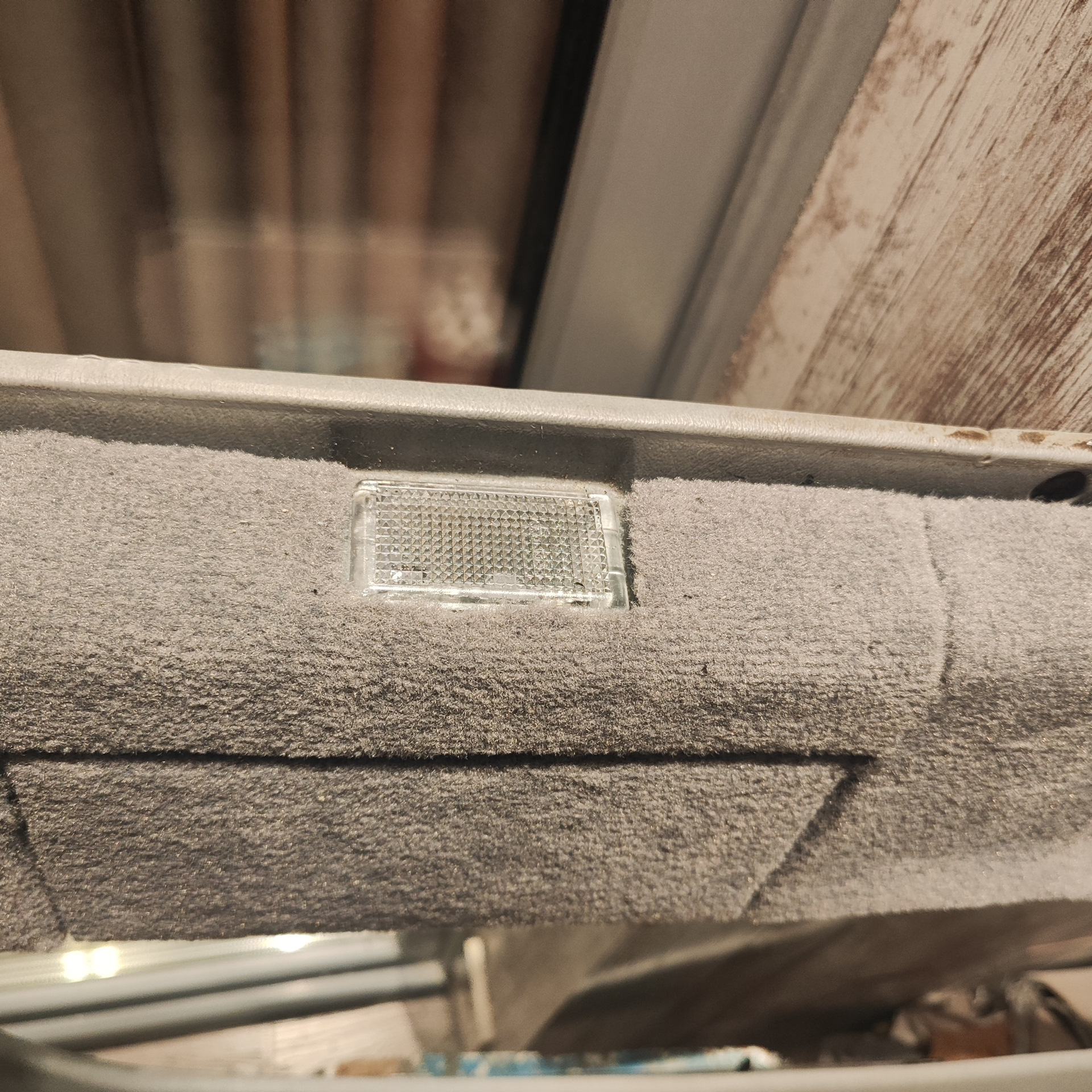

Дополнил двери вот такой оригинальной опцией

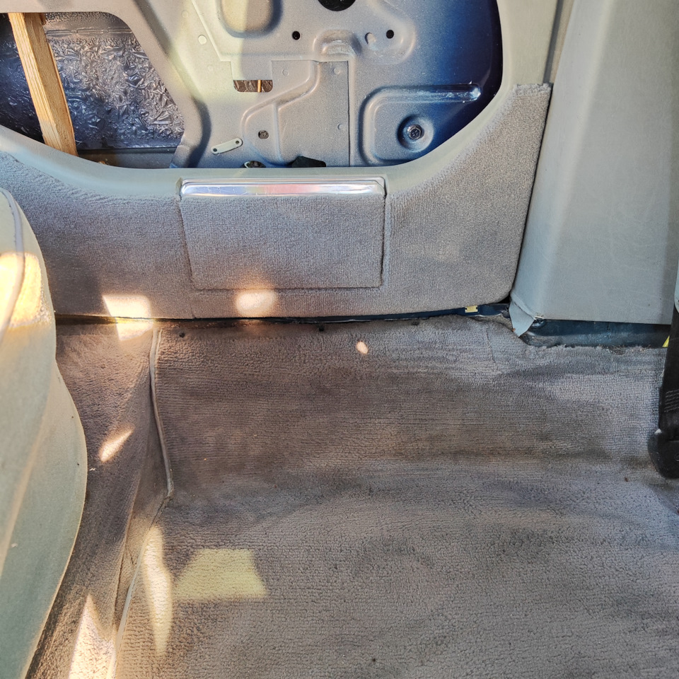

Ну и примерка на машине для сравнения с напольным ковром
Ну вот так получилось. Пока готова задняя левая. Сейчас в работе правая.

А снимать шкуры и детским шампунем стирать не пробовал?
До сидух пока не дошёл. Как раз зимой планирую. Пока не решил, что с ними делать
Надо пробовать выстирывать, вручную либо в машинке, теплая вода. Есть малая надежда, что пятна — это вытянутая химкой, но недоубранная грязь.
Грязь ещё можно вытянуть. Но они вме равно уже желтые, а не серые ))
