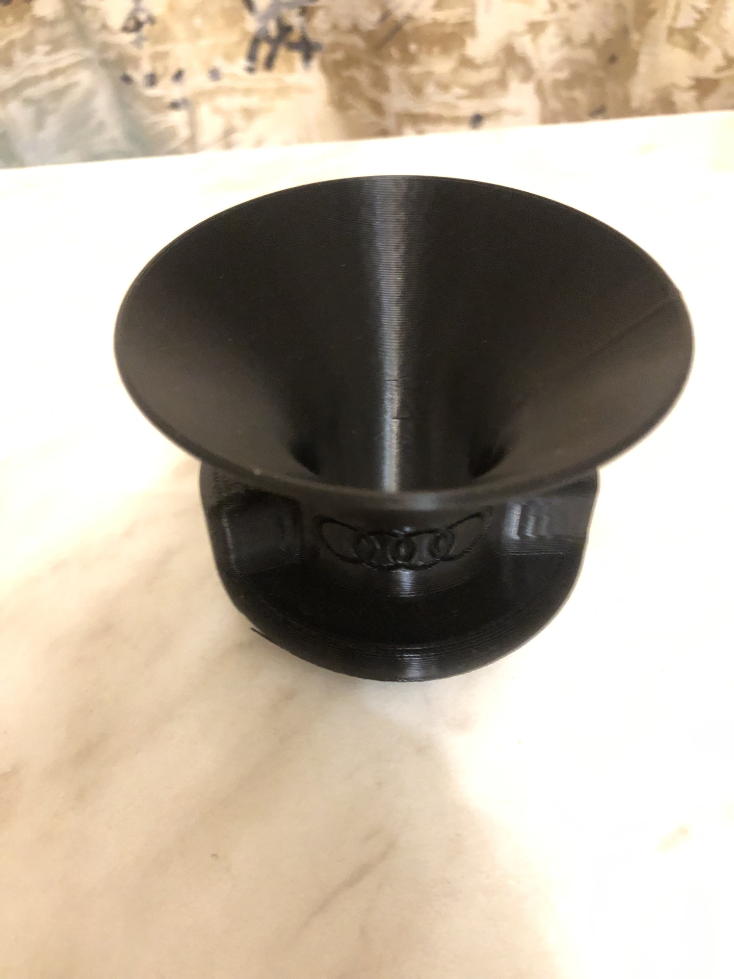

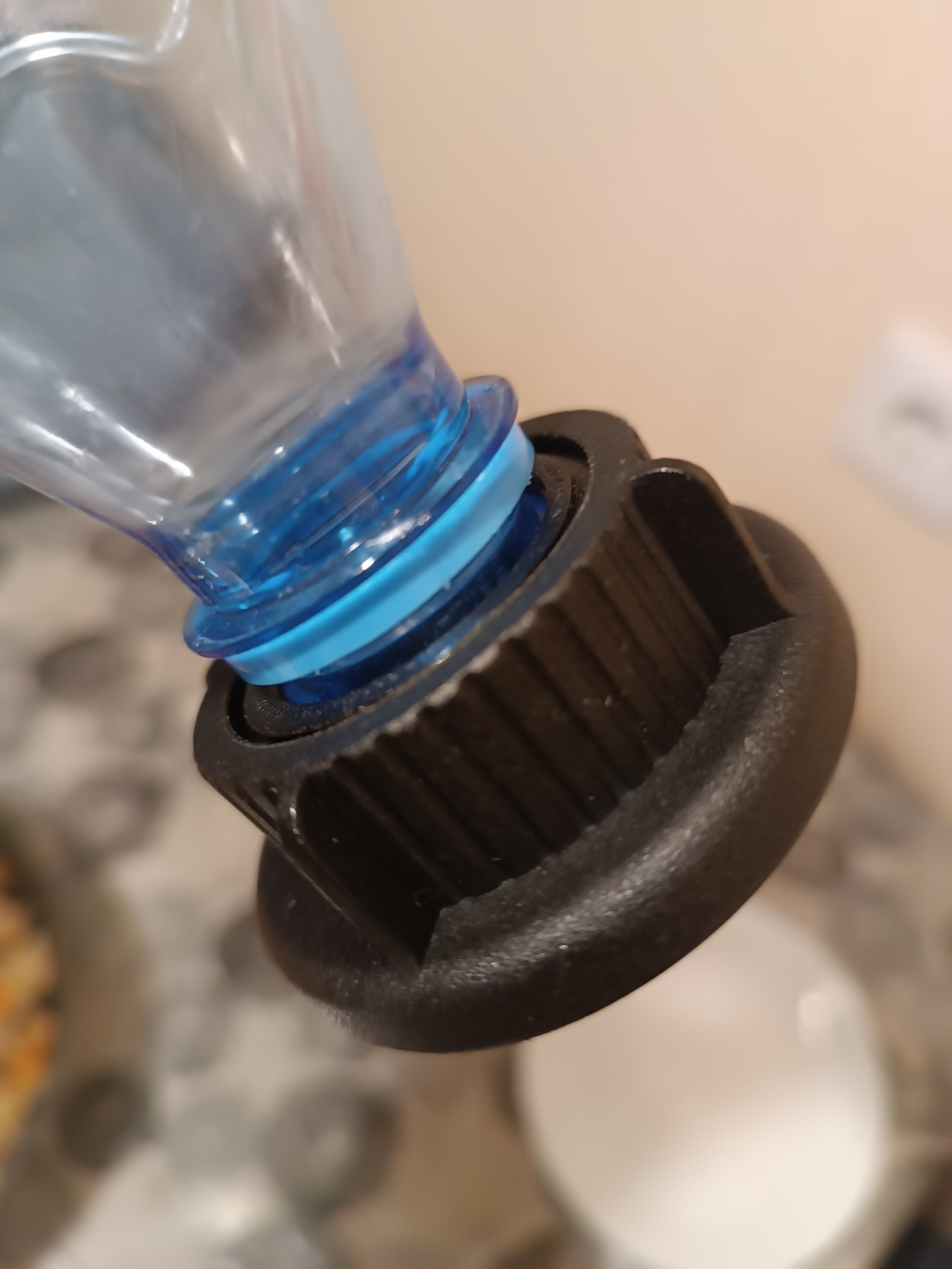

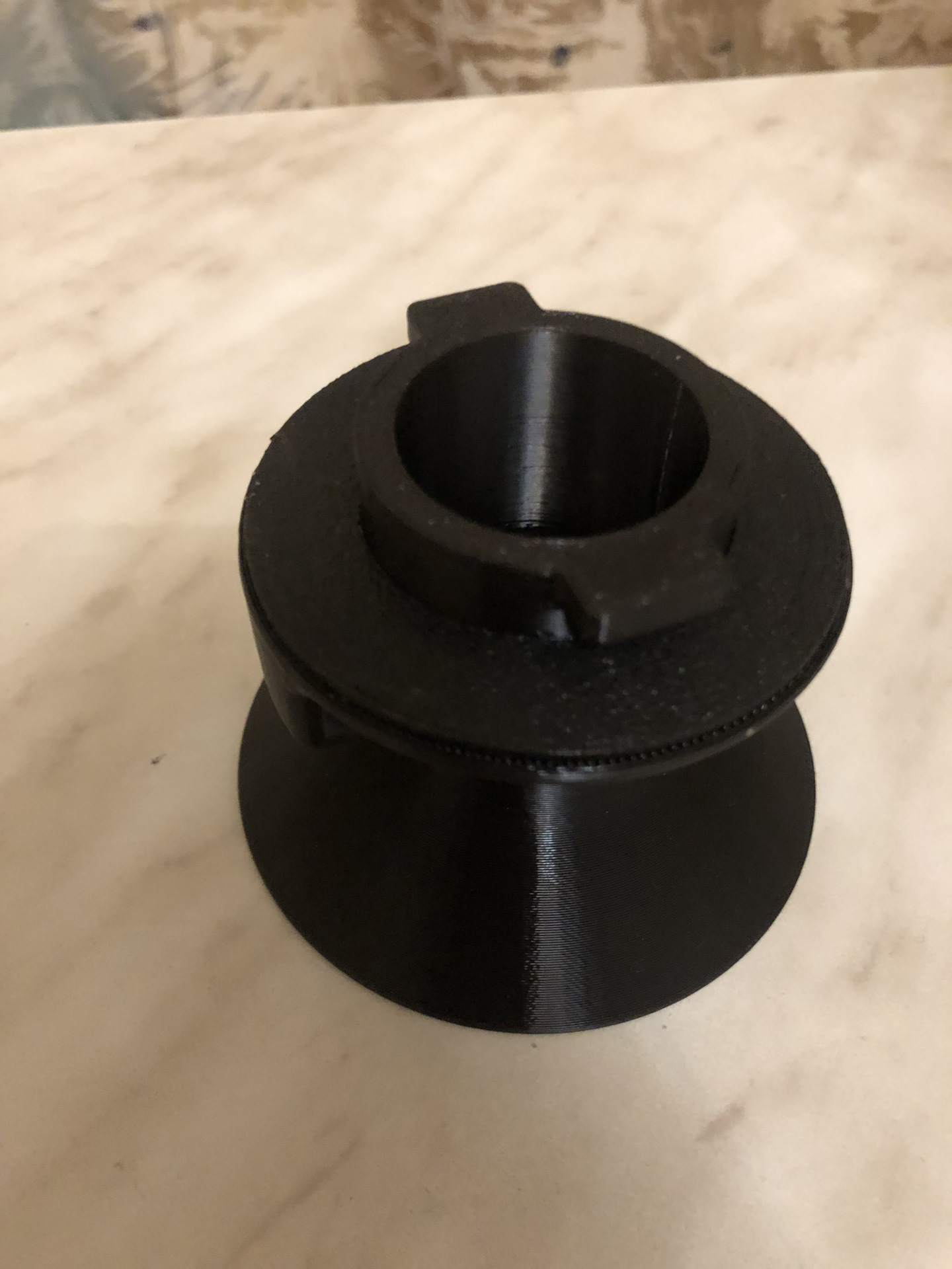

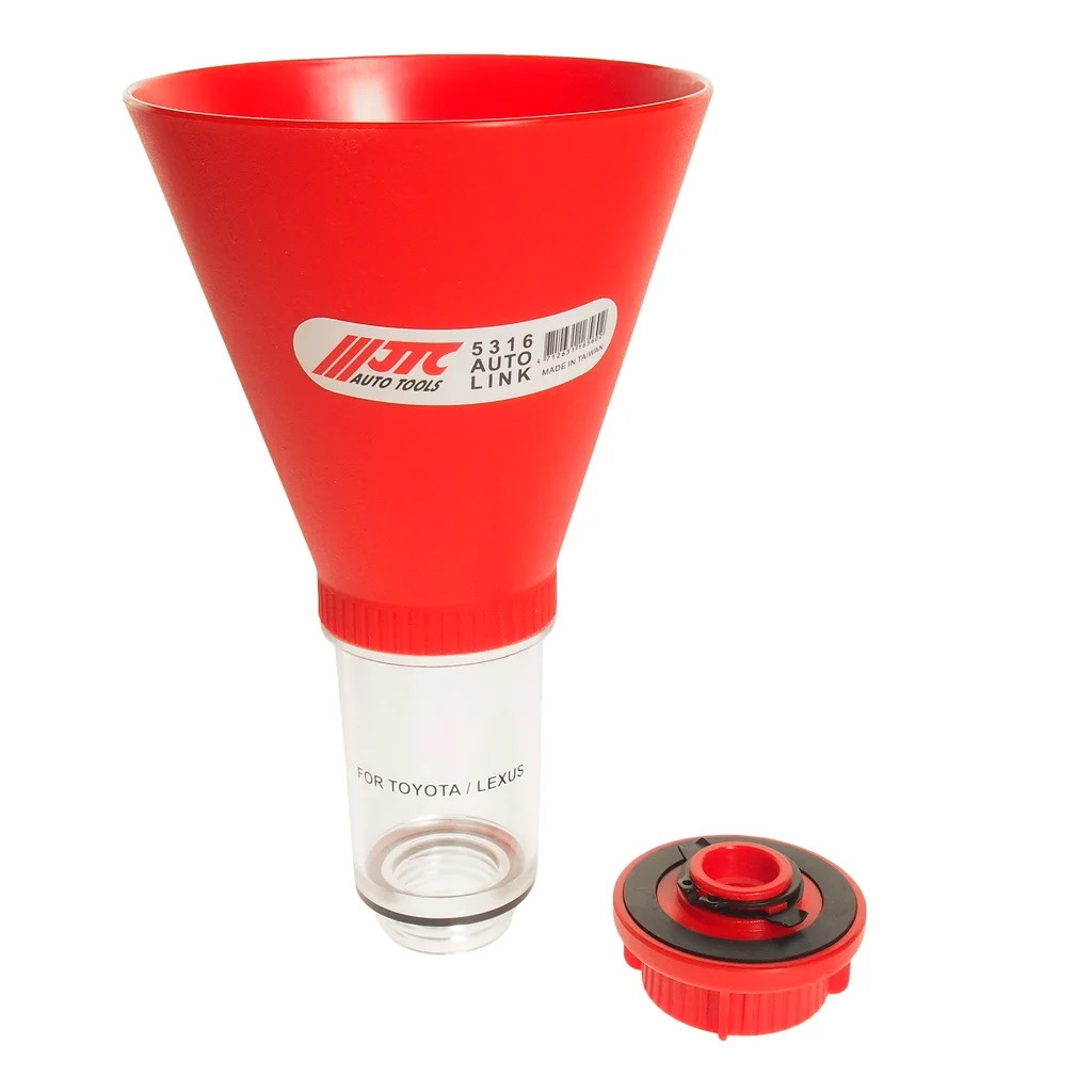

Есть заводское решение, это штука имеет артикул: JTC5340. К ней прикручивается воронка. Я же сделал на 3Д принтере переходник и могу прикручивать обычную полторашку:

Сколько ж душных в комментариях 😁 Ну купил и купил он горловину, я тоже купил и ВООБЩЕ НЕ ПАРЮСЬ. Просто накинул и залил масло без проблем, у меня она еще и на 650 мл. Вот и будут про свои колхозы всем в комментариях писать😁😁
А изначально эта штуку а под какую воронку расчитана?
Типа такой

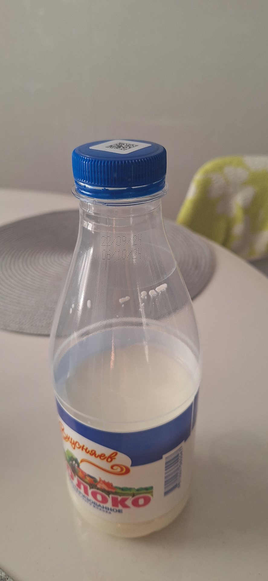

воронка из литрового молока( вместе с крышкой) идеально подходит в маслозаливную горловину CWVA. Только нужно сделать отверстие в крышке
Советую купить уплотнительное кольцо на воронку или старое от крышки поставить
