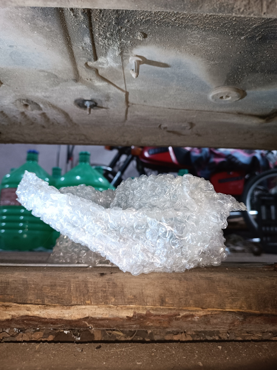

И так с приходом холодов я думаю многие сталкиваются с дребезгом топливных трубок, вот и у меня это было с момента покупки машины, в прошлом году я это исправил потянув трубки назад в районе топливного фильтра и это помогло треск ушел но в этом году он опять повторился и я решил что поломанный пластик пола надо попробовать починить в зиму и заодно устранить эту недоработку инженеров ВАГа.
Для этого взрываем пластик пола, берём пупырчатую пленку которая осталась после покупки какой то бытовой техники, пластиковую стяжку(хомутик), и приступаем.
Первым что сделал это в отверстие сбоку просунул хомутик, обвел его вокруг трубок, и вывел его обратно, тем самым притянул трубки к боковой стенке.
Затем через отверстие в лонжероне вставляем небольшое количество нашего целлофана и проталкиваем его спицей внутрь лонжерона (спица не острая, на конце загнута и заизолирована.
Всё дребезг побежден.

Под пупыркой будет кузов гнить

Та я думаю стяжками пару мест и ничего стучать не должно
В оригинале идёт для устранения данного треска пенополимерный наполнитель, наподобие губки, я думаю данный материал ещё лучше задерживает влагу и сохраняет ее в себе.

Либо если известно где стучит, надеть резиновый шланг, предварительно разрезав его, надеть на трубки и стянуть стяжками, чтоб резина плоьно сидела
Мысли сходятся, сегодня сделал одев трубку и стянул стяжкой !
