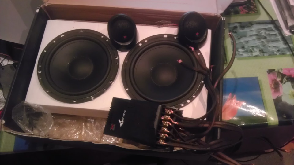

На третий раз повезло больше, нашел таки нормального продавца, с которым быстро договорились, все проверили от его усилка, и я радостно повез домой Morel Tempo 6 в коробке и с грилями, заплатив ровно 3000р.

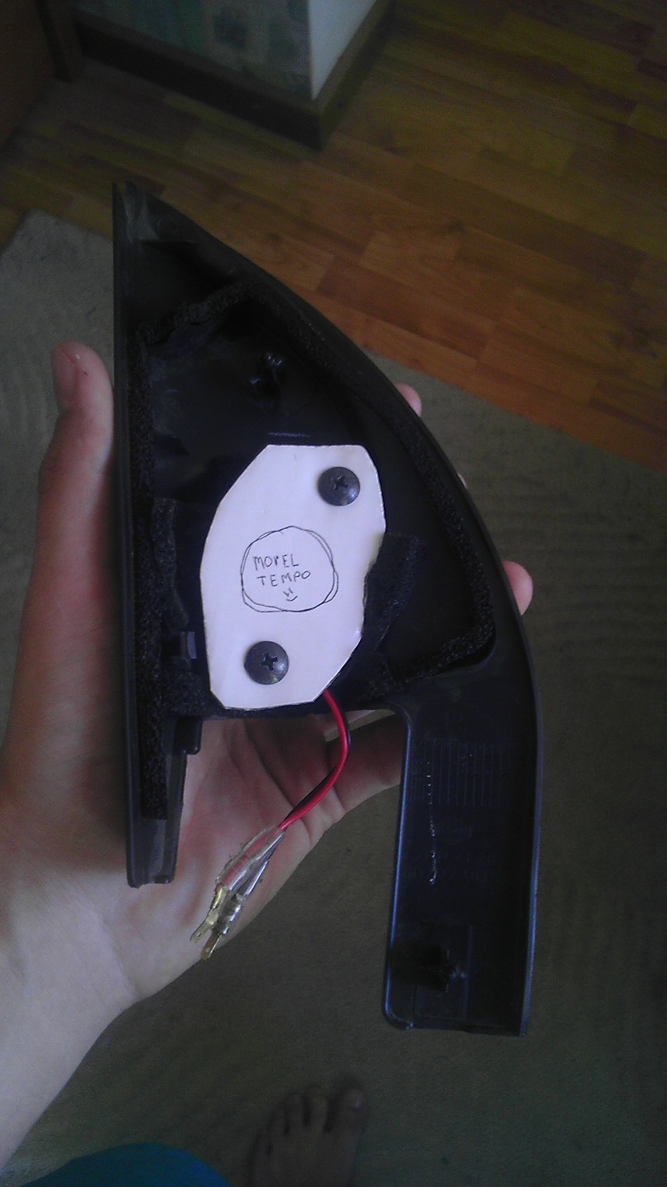

Твиттеры сначала поразили размером, приколхозил на денек их вот так.

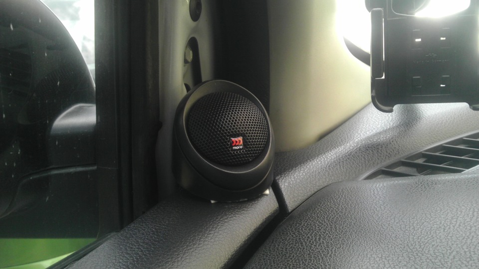

Но потом все-же впихнул в штатное место, заклеив все вокруг кроме сетки битопластом. Не болтается и ладно.
Звук стал чуть тусклее, но удалось вытянуть эквалайзером почти до такого же как было. Потом сделаю подиумы.

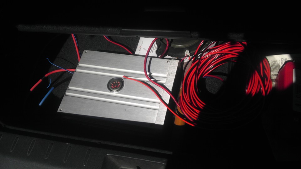

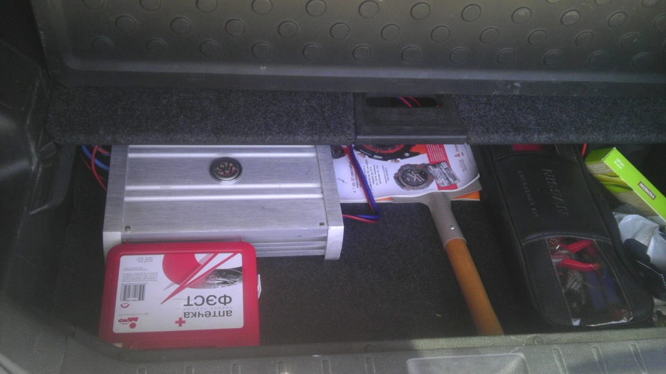

К такому делу, естественно, надо усилок. Долго общался с Dimas93ru на эту тему, спасибо огромное за помощь. В итоге по соотношению цена/качество и общему уровню системы решил смотреть DLS MA41 и подобные, с расчетом два канала пустить на фронт, а два оставить на будущее на саб. Тоже обзвонил немало продавцов, некоторые жадины хотели за далеко не новый MA41 аж 6 тыс. В итоге взял не то, что ожидал — DLS MA31 всего за 3000р.
Три канала, два на фронт по 65 Вт, и один на саб 170 Вт @ 4 Ом / 280 Вт @ 2 Ом, раздельные источники питания. К нему надо бы подобрать саб с двумя обмотками, в идеале Hertz ES 250 D, чтобы раскачать его в 2 Ом.

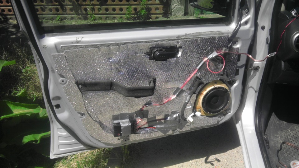

Все это дело более-менее аккуратно заинсталлировал, нарезал подиумы из 12 мм фанеры, при установке приклеил подиумы к двери и динамик к подиумам прозрачным сантехническим герметиком. Динамик и два слоя подиума стягивают 7 саморезов, к двери подиум крепится при помощи 3х болтов M6. Надо нарастить подиумы вокруг, чтобы звук не шел под обшивку двери, но это потом.
Протянуть акустические провода в дверь оказалось совсем несложно, главное — залить жырно все внутри гофры силиконовой смазкой. И еще, мне не понравился совет сжать гофру гармошкой перед протяжкой, гораздо проще верхнюю часть вытянуть наружу (отцепить от кузова), как все и делают, а вот нижнюю часть надо пропихнуть внутрь двери, тогда гофра просто висит ровно на пучке проводов, а не изогнута, и все пропихивается за 10 секунд.

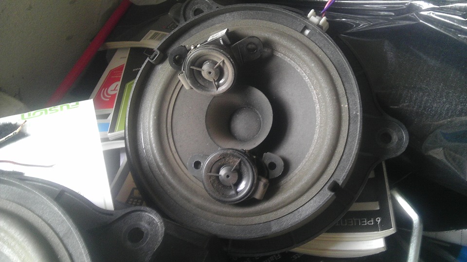

P.S. Если вдруг кому нужны динамики и пищалки Blaupunkt 40W — обращайтесь, UFM их очень хвалит. По мне так пищалки суховаты, а вот широкополосные динамики хороши, и даже умеют неплохо басить (лучше морелей). Под бюджетный инсталл будет намного приятнее чем мистери или супра, да и дешевле.
