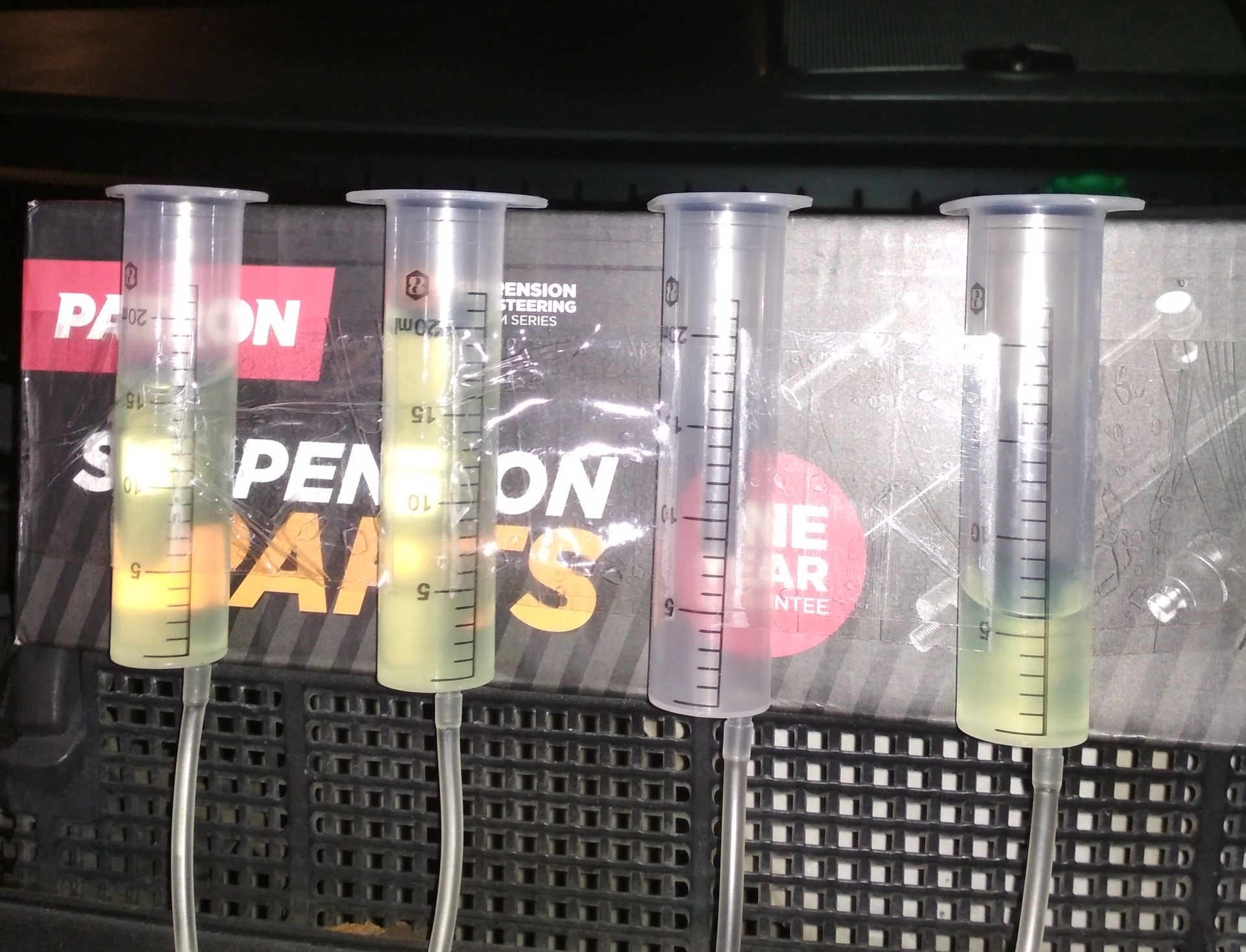

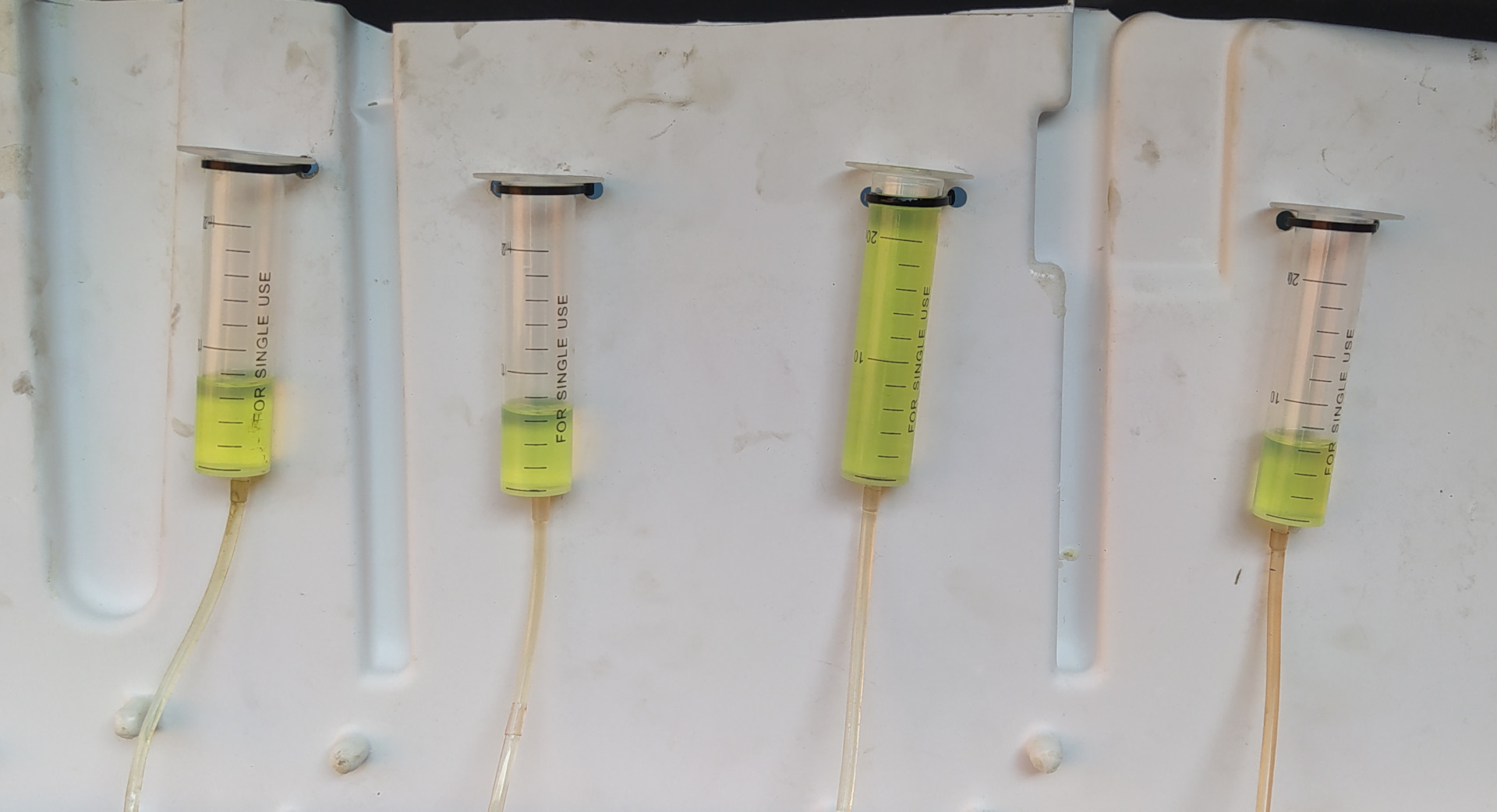

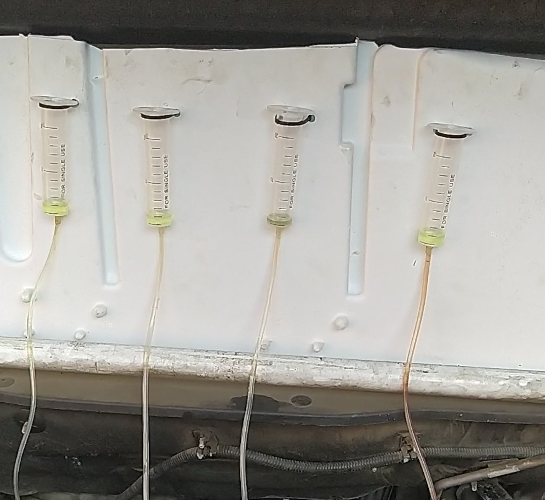

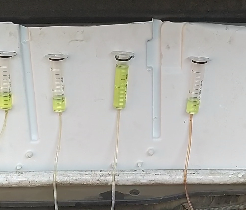

Что-то начал меня напрягать расход больше 15 л / 100 км при движении по городу после переуплотнения двигателя (точнее — всего процесса восстановления безобразий сервиса.
Первое: по форсункам нет ошибок. Второе: проверка слива в обратку показала неисправность третьей форсунки.
Запчасти на фото: 1010112
Замена или ремонт. Поскольку в наличии две новых форсы из Китая, заменил. Теперь все ок с расходом (как и ранее до 13 по городу).
Всем удачи!

Вень, так сколько наливает сейчас? У меня наливало по 11мл за 2мин.
Не проверял:(
Работает, двигатель не троит . а остальные в обратку много сливают, думаю поменять мультипликаторы в остальных, а третья как раз нормально работает .
Скажу по-другому: третья форсунка работает не так, как остальные
Почему ошибка по ней?
30секунд тест. Ошибка по 3-ей форсунке иногда и низкое давление в рампе при оборотах свыше трех тысяч.
Похоже, третья форсунка вообще неработает
Это за 30мекунд😭
Вениамин привет! У тебя такой расход от прошивки наверное 🤔, я в городе в 9.5 л. на сотню попадаю, и при таком тесте на слив, но без педали газа уже не заводится .
Сейчас примерно 20 тыр с доставкой из Китая
Сколько стоит 1 форсунка?
