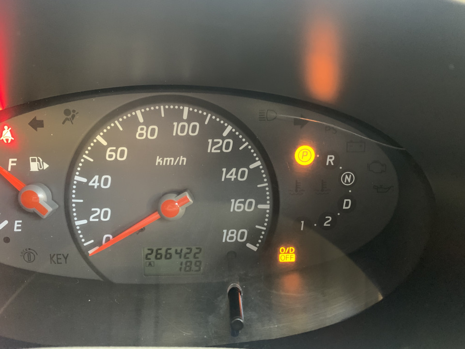

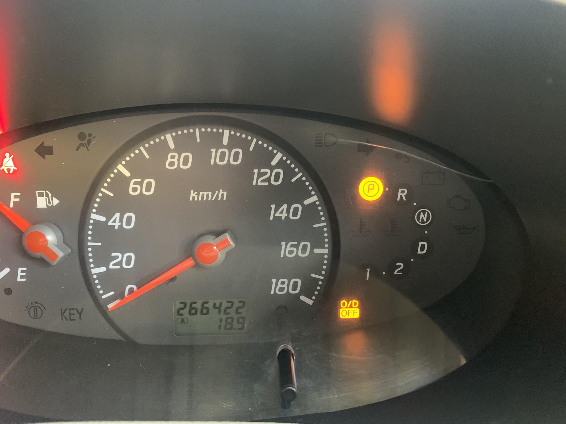

Не давало мне покоя отсутствие индикации o/d, да и не работала она у меня по причине обрыва проводов. Но собравшись с мыслями отремонтировать все и сразу, а именно разблокировку с педали, кнопку o/d и лампочку подсветки, решил, что срастив провода o/d будет работать. На трассе тест показал, что всегда включено 4 передачи т.е o/d не работает. На неделе дабы проверить, подключил старую приборку и лампочка горела во всех положениях селектора.

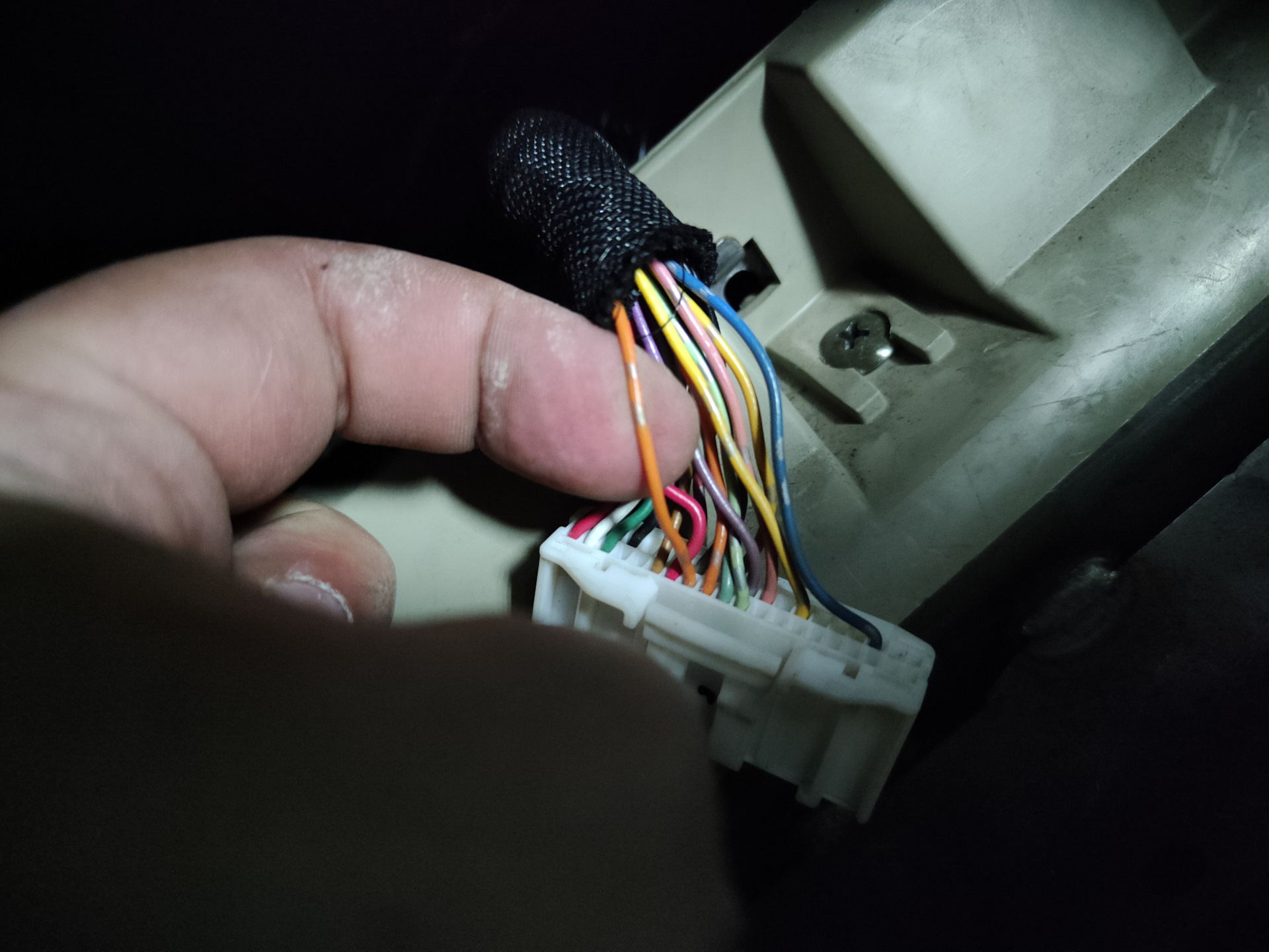

Уже прозвонил нужный провод который отвечает за индикацию злосчастного o/d и судя по схеме работает он на замыкание/размыкание.

Сегодня решил проверить данную теорию. Накинул старую приборку и поехал на тест драйв. По итогу: на старой приборке o/d — работает; на приборке без индикации — не работает.

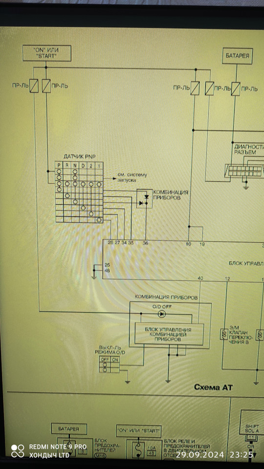

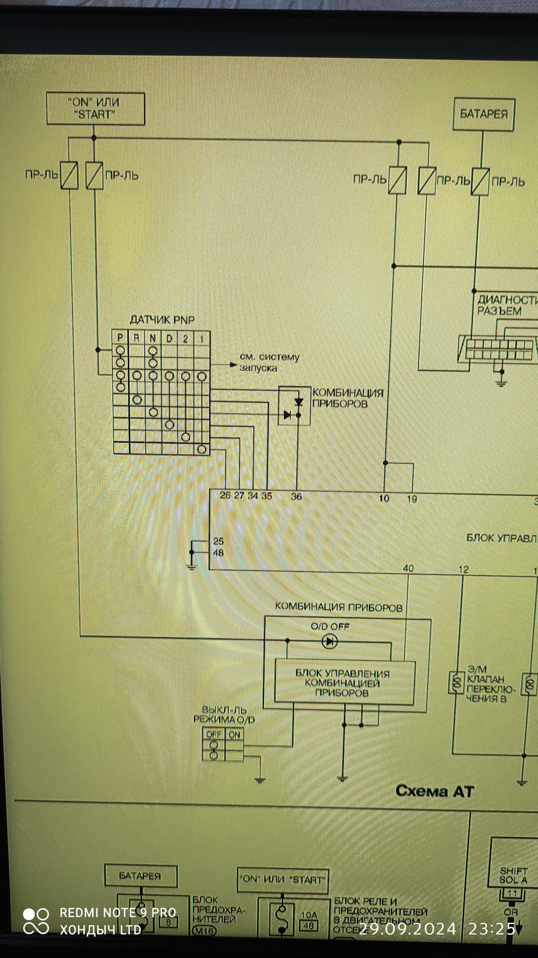

Расчехлив книжку пылившуюся в бардачке
начал искать схему работы всего этого

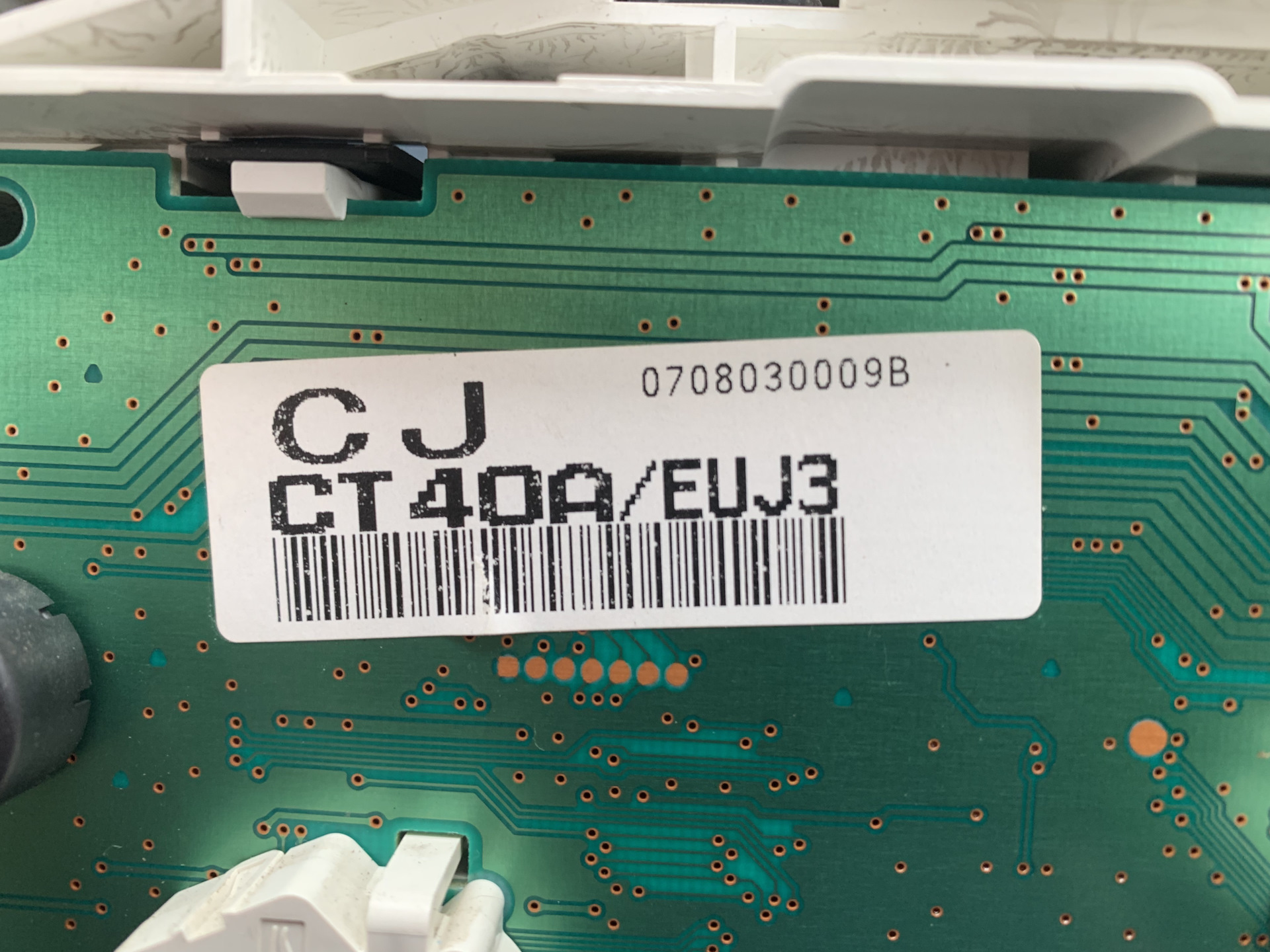

и на сколько позволили мои знания, плюсом консультации знакомых электроников, понял что в приборке тоже что-то стоит для включения/отключения o/d.
Возможно кому-то данная инфа будет полезна при выборе приборки. Конечно с тахометром выглядит намного круче, особенно вечером
но не могу я так… Если что-то стоит оно должно светиться, работать. Поэтому вернул старую
а «новую» на продажу.
По остальным приборкам от Микры ничего не могу сказать, будет все работать или нет, тут описал лишь свой опыт. Итог всего этого: нужно ставить либо от 12sr либо Нисмо приборку. Если что-то и где-то не так и моя теория не верна, то поправьте в комментах :)

через лампу од проходит питание на кнопку. вот тут и вся засада. просто через лампу заведи питание "+" на кнопку и наслаждайся )))

там провод на массу и провод на приборку. вот через лампу (именно лампу) от плюса к проводу, что на приборку и прицепиться. ну и потискать нежно кнопарь од )))
