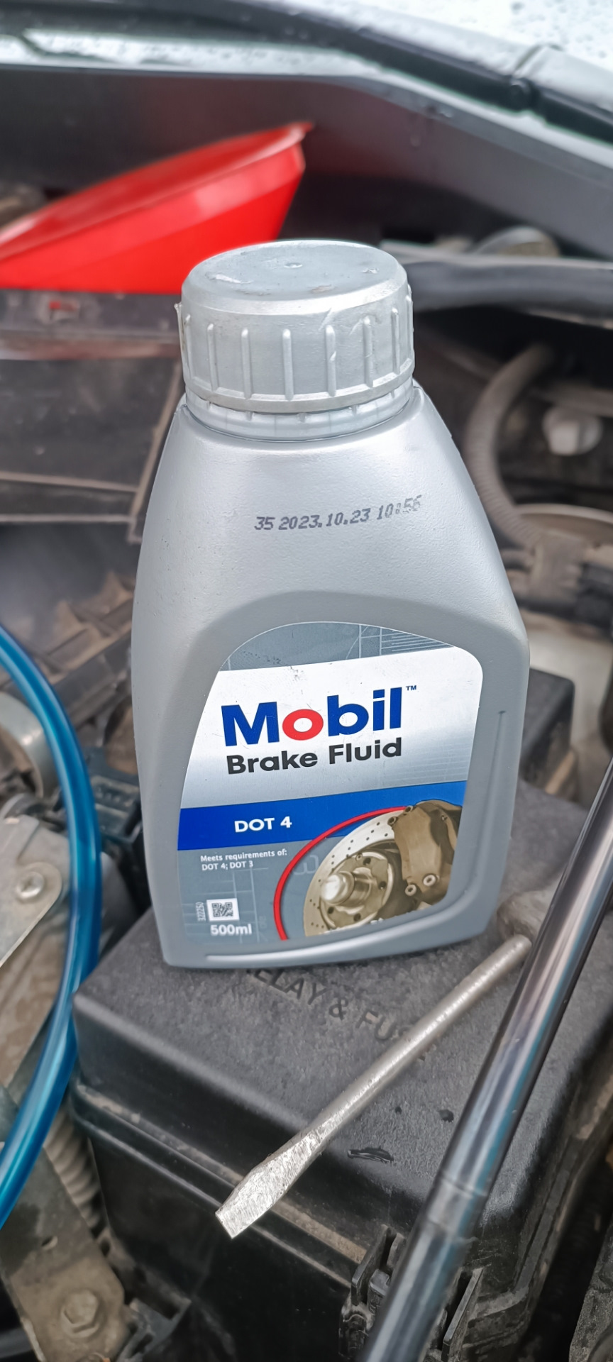

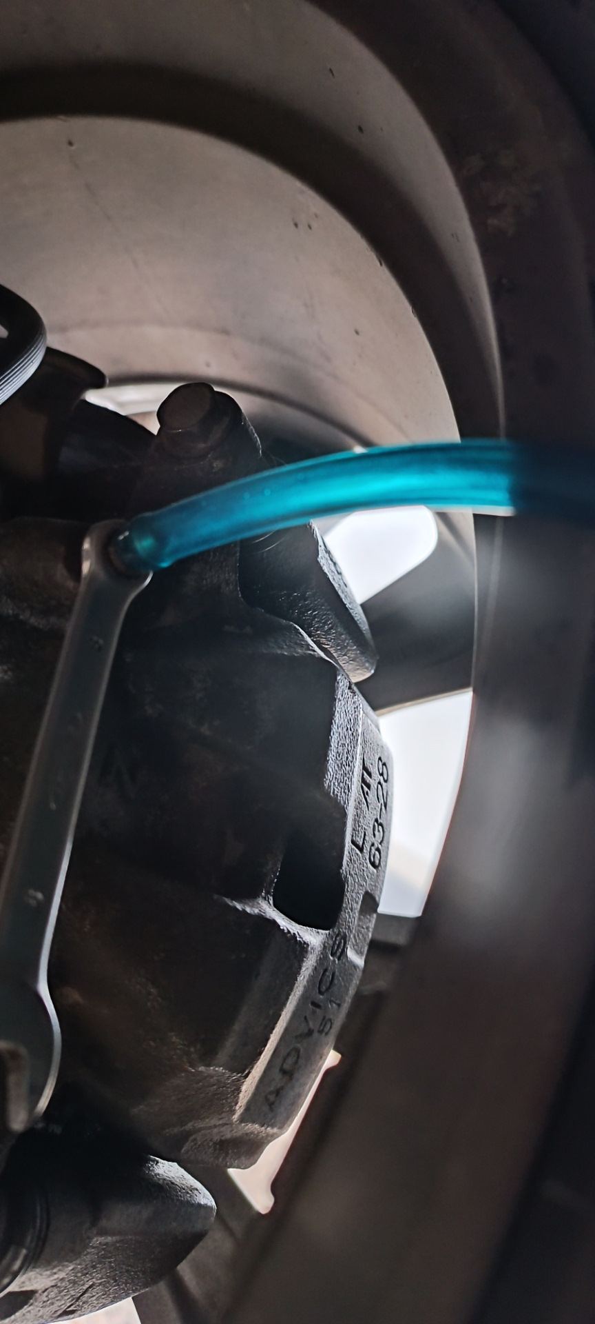

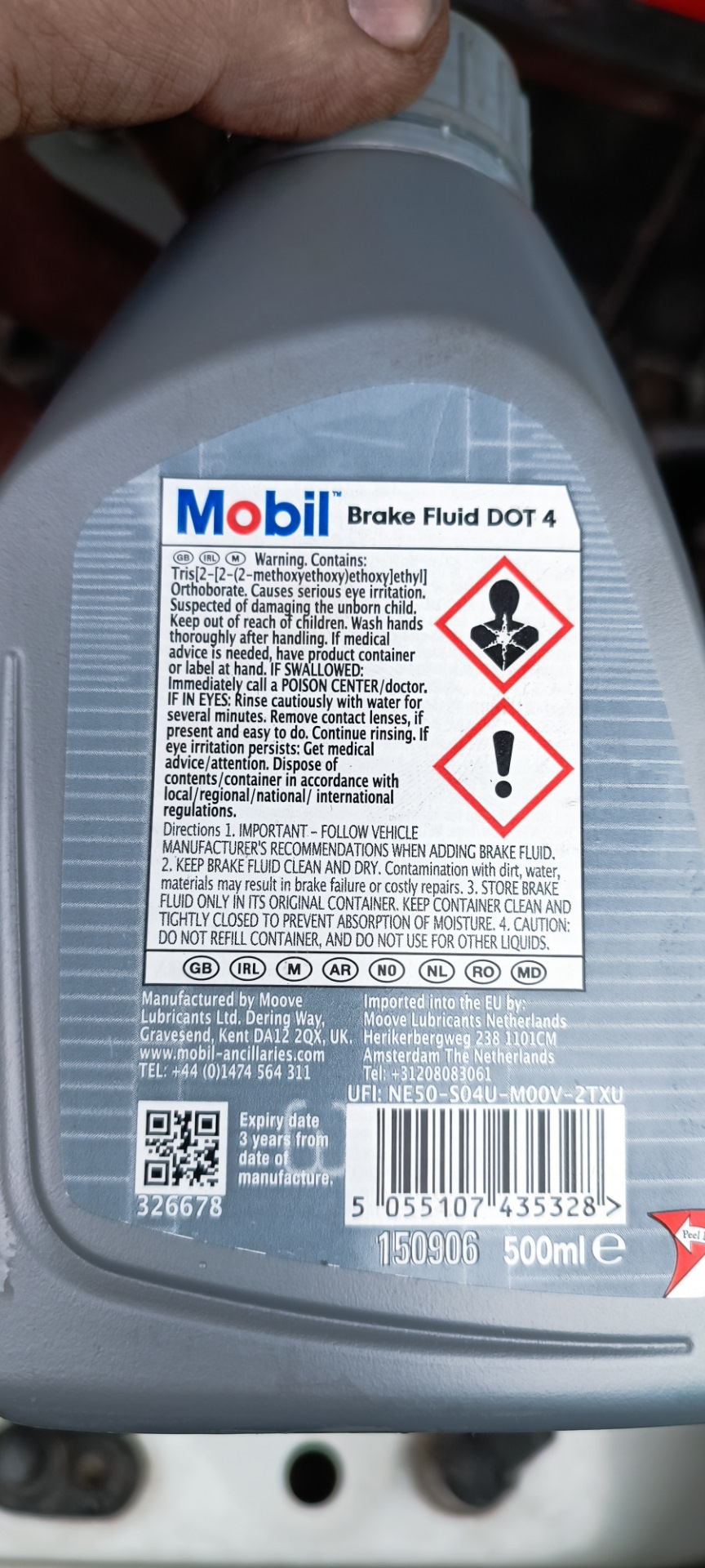

Недавно заменил тормозуху. Выбор жидкости пал на Dot 4 Mobil Brake Fluid. Для замены понадобиться силиконовый шланг с внутренним диаметром 5-6 мм, непосредственно тормозная жидкость, ёмкость для её слива, ключ на 8 и приятель умеющий нажимать на педали.

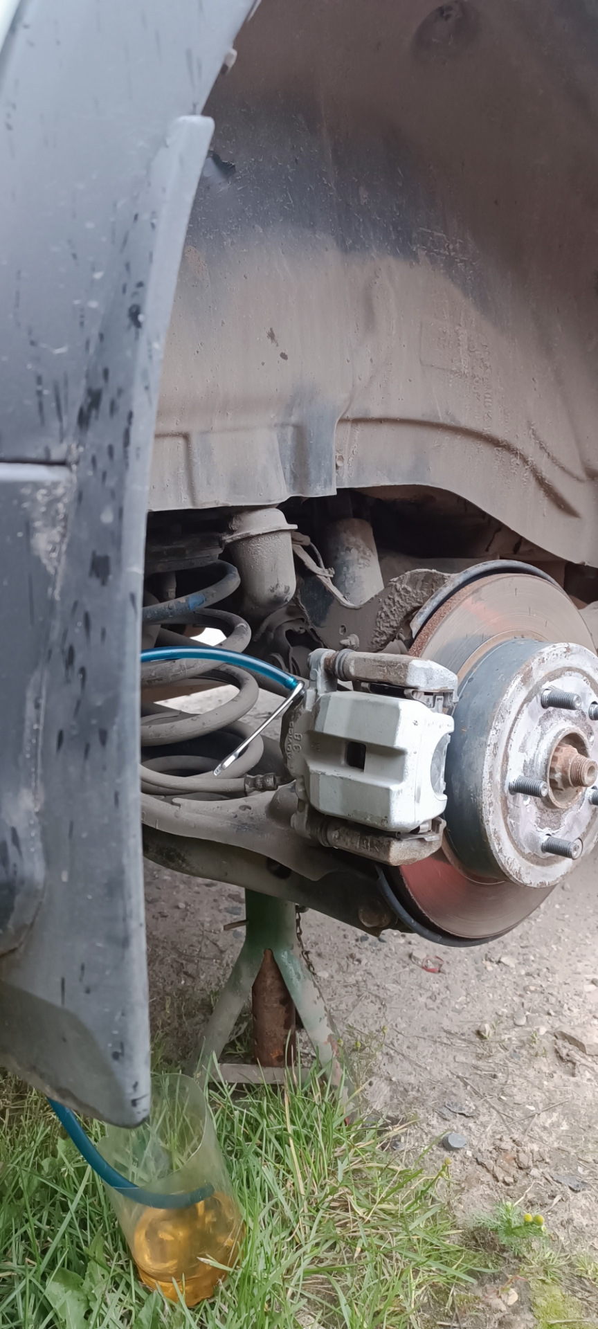

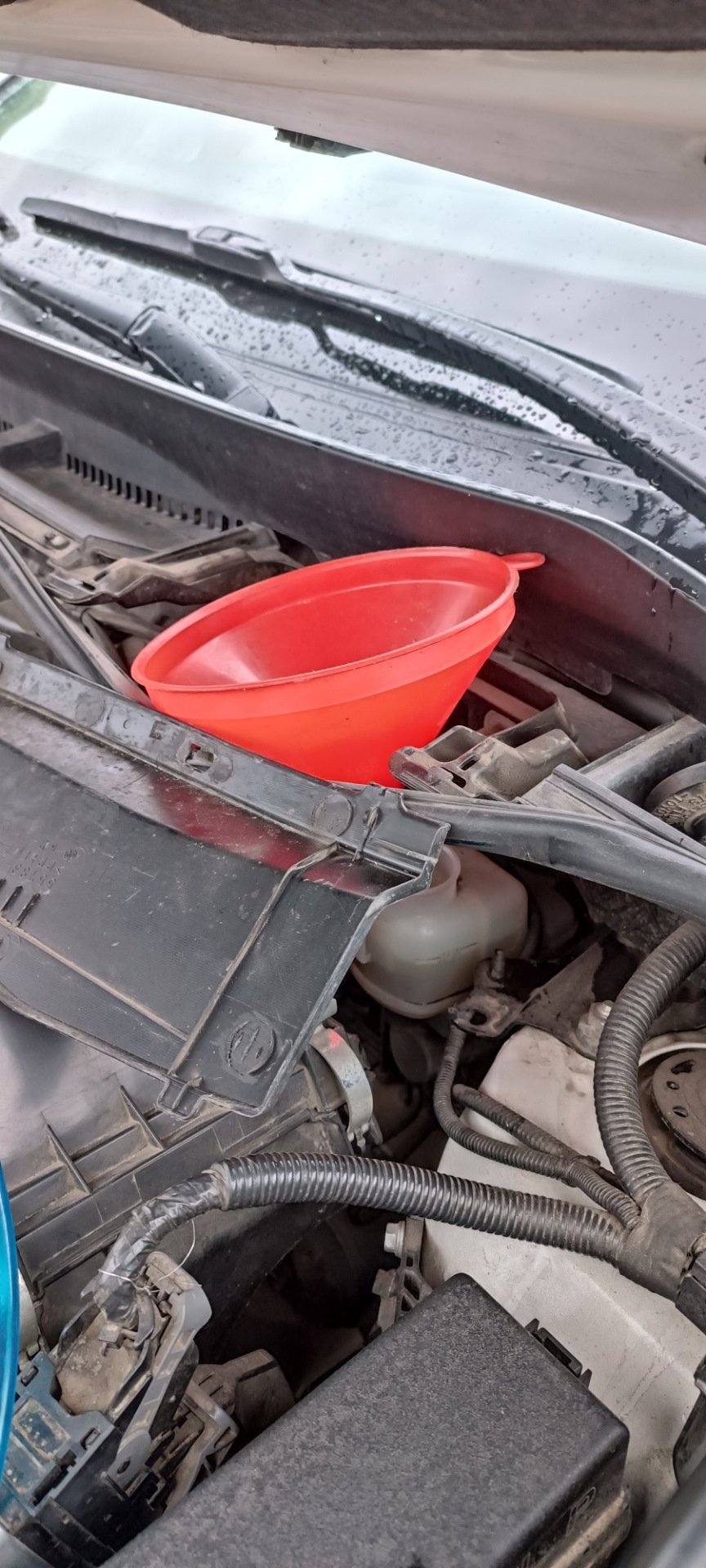

Первым делом отмечаем текущий уровень тормозухи на бачке, заливаем до горлышка новой.Пракачку начинаем от заднего правого колеса, описывая букву z .
Надеваем на штуцер шланг, другой конец в ёмкость.Помощник должен нажать на педаль тормоза до упора. Отверните штуцер ключом на пол-оборота, когда поток начнёт ослабевать, закрутите штуцер, помощник должен отпустить педаль, покачать ногой несколько раз и снова зафиксировать её в положении «в пол» и т.д.
Не забываем после каждого колеса доливать жидкость в бачок. Ориентировочно слил с передних по 100 мл. с каждого, с задних по 150мл. . Выставляем отмеченный до этого уровень жидкости.
После прокачки тормоза стали по плотнее и по резче. До замены жидкости провёл ревизию суппортов, смазал направляющие, заменил один пыльник направляющей и один пыльник тормозного цилиндра, хорошо, что увидел заранее. Использовал ремкомплект Febest 0175ACA30F.

Мне казалось в системе 1литр.

Я первым делом с бачка старую тормозузу откачиваю всегда, меньше гонять старую по системе. Сейчас набегут свидетели прокачки блока АБС. Почему по диагонали качали систему ?
)) есть и другие экземпляры 🤣(Форд фокус 3 купил новенький 7 лет откатал, тормазуху ни разу не менял … Поводов не было…
NeW-74
Почему по диагонали сначала зад потом перед
Написано буквой Z от правого заднего колеса ( чуток я походу задумался) — так то ориентир вроде всегда блок АБС и дальнее колесо. Качал по всякому и диагональ и перед потом зад разницы не увидел.
Legech
сначала ближний перед прокачивается, чтобы потом чистая пошла к дальним задним суппортам
Не вижу принципиальной разницы, по факту вся жидкость заменена, контуры прокачены.
