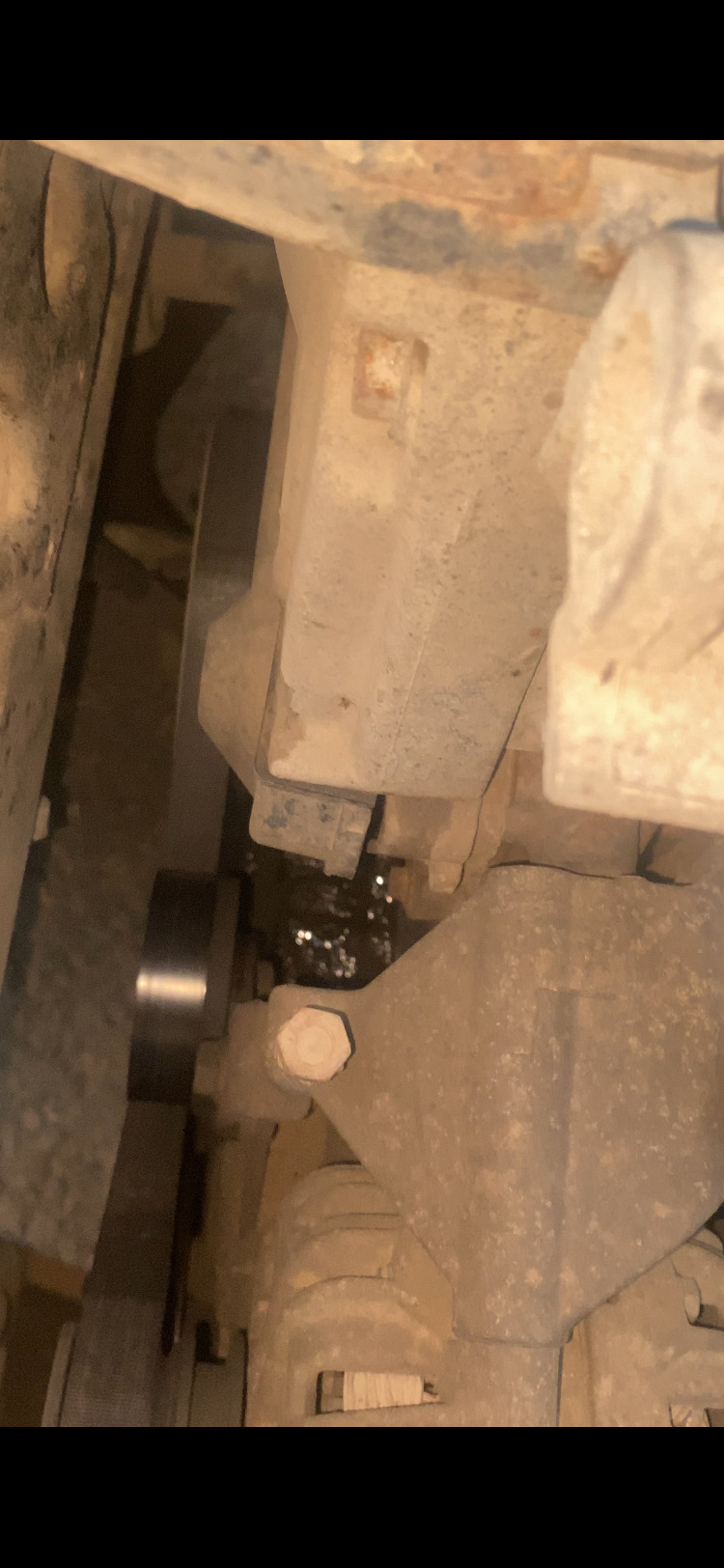

Начала зашкаливать температура, остановился — нет антифриза. Смотрю — в районе помпы все мокрое, благо была литрушка антифриза с собой, аккуратно доехал до дома. Купил помпу лузар и ремень грм с роликом до кучи (вроде бы оригинал), т.к. старый залило антифризом, решил не рисковать и поменять все сразу. Еще сегодня хотел отрегулировать ручник, снял барабаны, а колодок почти не осталось, плюс не работает задний левый цилиндр и люфтят задние ступичные. Короче надо будет купить все сразу и хочу сразу же заменить трос ручника чтобы по сто раз туда не лазить.

всё правильно решил, найденные неисправности надо срочно лечить…
все сразу покупать — покупалка сломается, а все сразу менять — менялка оторвется 😉
