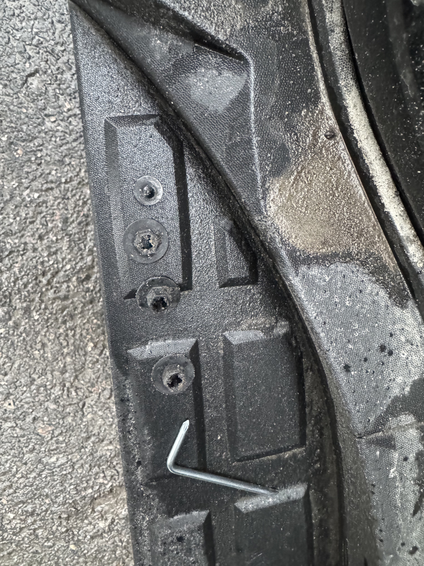

Продолжаю немного дорабатывать Джонни, как уже многие писали, допилил «защитника двери и порогов»! 😎
Задумка хорошая, но по факту зима покажет, как это все будет держаться, по факту крепление не вызывает доверия: верхняя точка — саморез, нижняя точка — заглушка, плюс три пластиковых болта, к которым крепится пластиковыми гайками-шайбами. Весь процесс установки занял минут 15 и еще столько же пытался закрутить на металлические гайки с шайбами, но длинна болта не очень позволяет это сделать…
При открытой двери сразу бросается в глаза
Когда дверь закрыта — сразу и не увидишь, если не знаешь куда смотреть, но видно, что прилегает не плотно, и в целом, получился бутерброд, попахивает «колхозом», посмотрю как будет это все зимой со снегом уживаться, если будет в щели забиваться снег и песок, то пойдут они на полку в гараж или на авито! 🕵🏻♂️

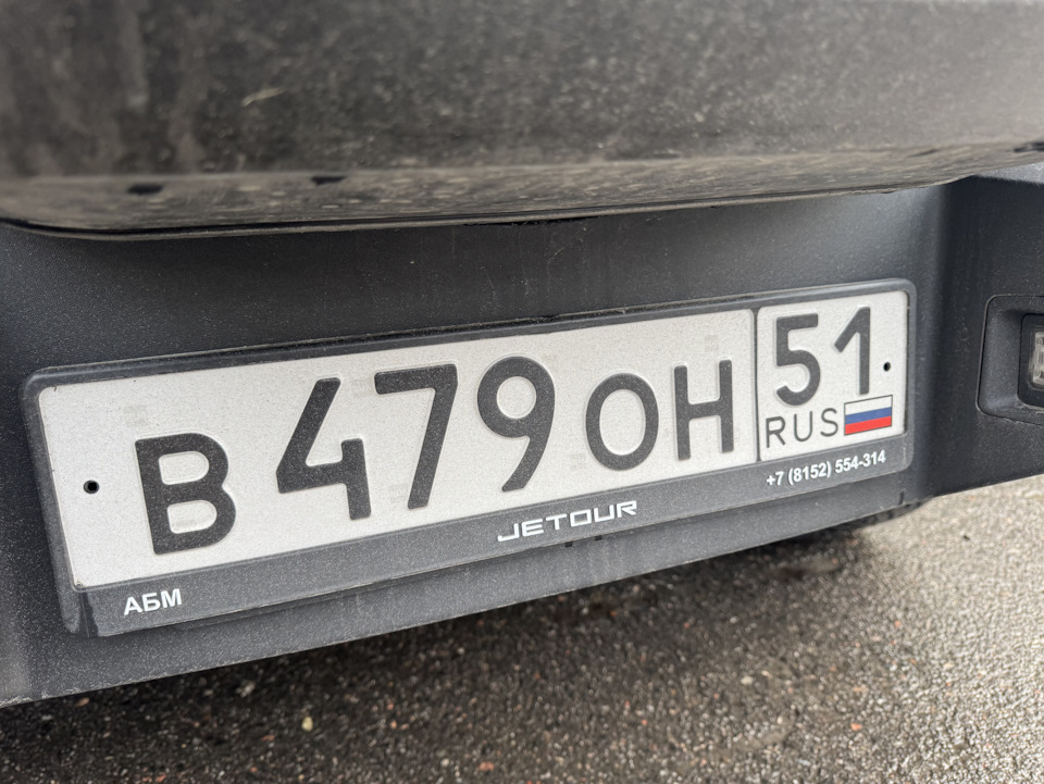

Избавился на рамках от рекламы дилера, стоит копейки, тем более мне так больше зашло!

Тоже поставил себе такие на задние арки. Единственное не было в комплекте металлических гаек. Заказал их, вроде на болт м6 — 10мм. Жду и буду ставить их вместе пластиковых
В комплекте у меня вообще гаек не было, тут либо штатные, либо на заказ
Понял. Ну я заказал) м6 на 10мм?
Вроде да, я бы еще сами болты поменял на металл, а то все это как то не надежно выглядит
А болты разве не металл? Мне показалось что из металла…
Неа, пластик, поэтому и гайки пластик, сэкономили на мелочах
А как их поменять? Не разбирались?
Пока нет, мне кажется не должно быть слишком сложно, главное попробовать посмотреть
Ну я когда буду менять гайки посмотрю что это за винты и как установлены и решу что делать) скорее всего на этом остановлюсь
Ну я так и сделал

у меня в комплекте с локерами шли барашки железные — ими и прикрутил, подложив шайбы …
У меня все на пластике, надо либо болты металл ставить и гайки, либо пытаться найти шайбы потоньше и на металлические гайки к пластиковым болтам прикрутить
кто то уже отрывал по грязи : пластиковые гайки ожидаемо не держат
Да они при накрутке на болт всем видом показывали, что они не очень держатся хотят! 🤣
Тоже заказал подкрылки такие. Но, меня больше пугает почему все в воде и грязи эти дверные проемы. Как будто уплотнительных резинок вообще нигде нет. Задолбаешься вытирать каждый раз… А по поводу подкрылка, думаю все будет ок.
Надеюсь, посмотрим, я бы на металлические гайки бы все прикрутил, но надо шайбы тонкие купить
Ну это да. Желательно. Пластиковые конечно то ещё го… Особенно на морозе
Вот вот, я про зиму и переживаю, как это все будет держаться, у нас обычно налипает оооочень много снего-грязи…
Но как правило это сзади колеса, а тут спереди. Не думаю что проблема будут. Главное вовремя все отбивать. Ждём зиму и будет много чего интересного)
Вовремя и аккуратно, согласен, в основном каблуки снега сзади налипают
