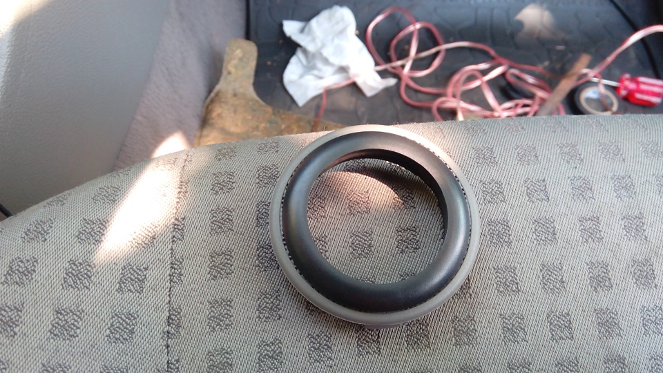

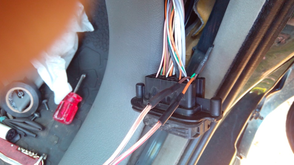

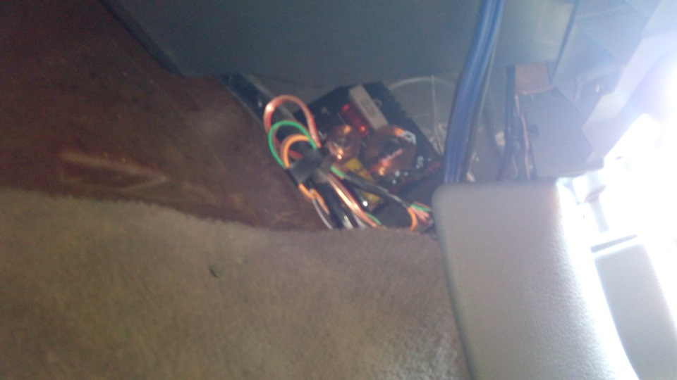

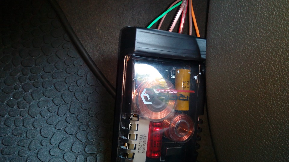

Когда менял акустику по кругу, то не устанавливал кроссоверы и твитеры от Ural AS-C1327K, т.к. хотелось использовать штатную проводку и не "засорять" авто лишними проводами. На этих выходных решил заняться внедрением…

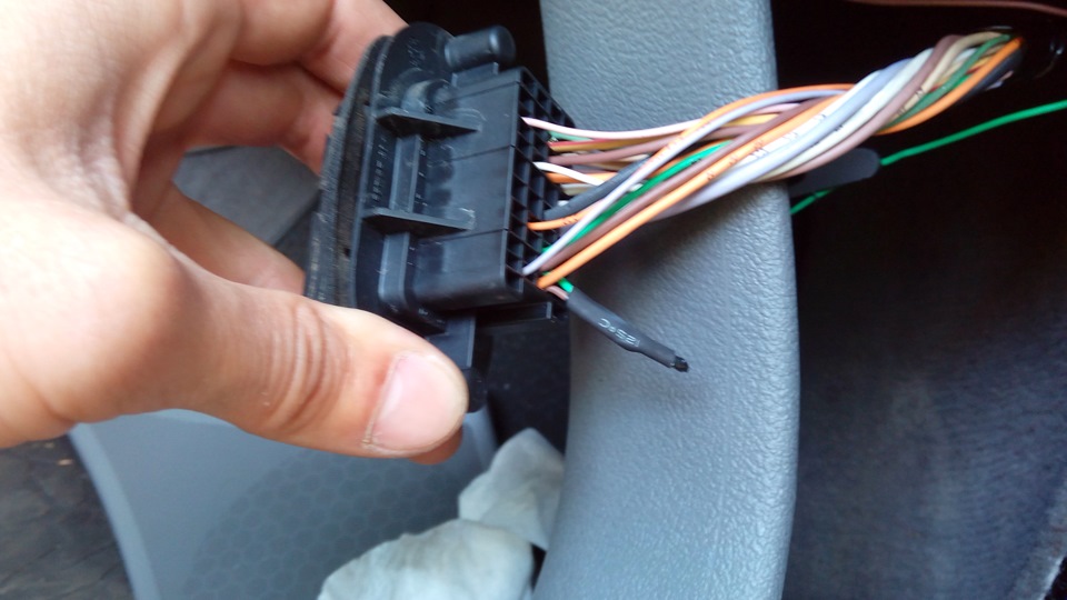

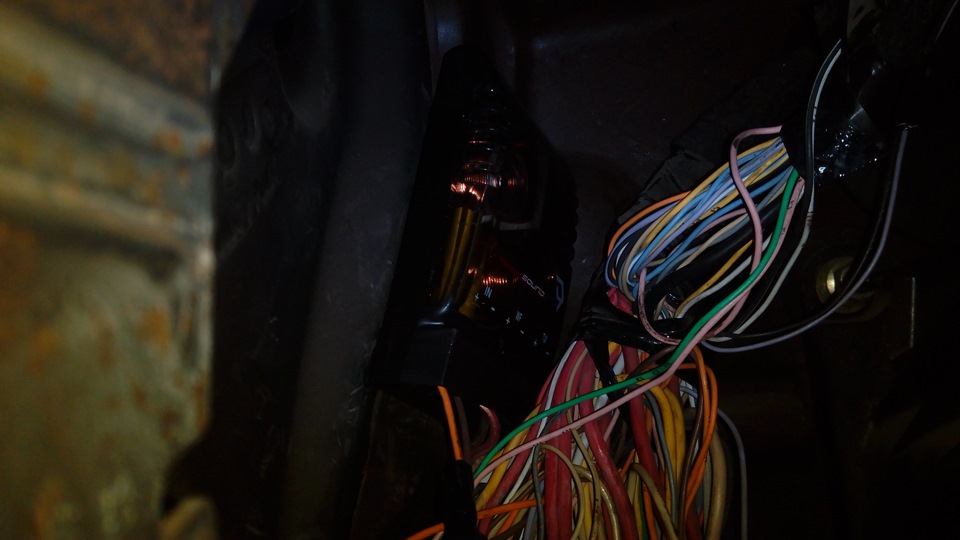

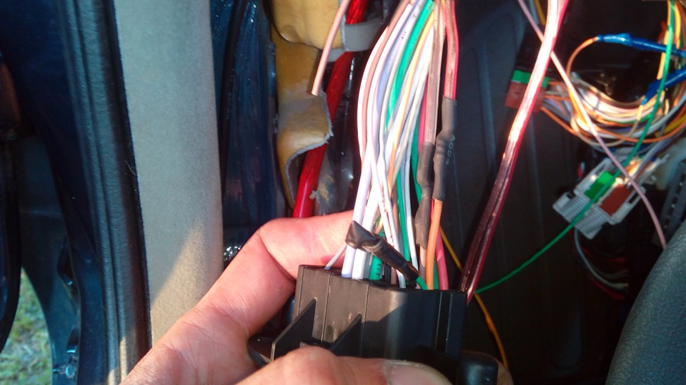

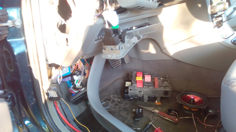

Прозвонив провода нашел контакты на динамики
Провод на передние динамики от магнитолы идет один (на каждый динамик — пара), а в разъеме ответвляется на твитеры
С правой стороной все так же

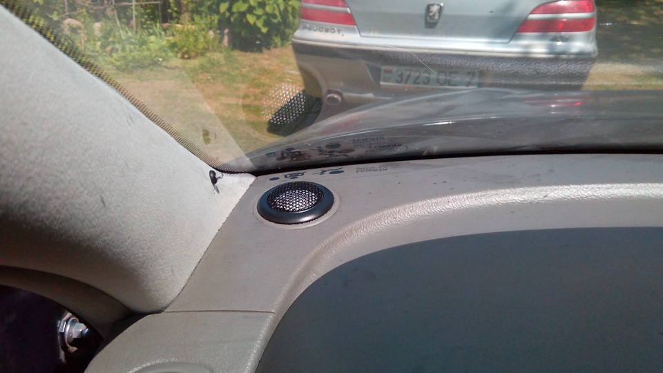

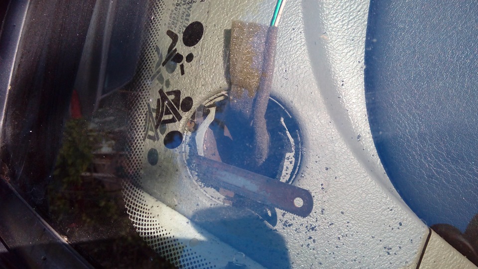

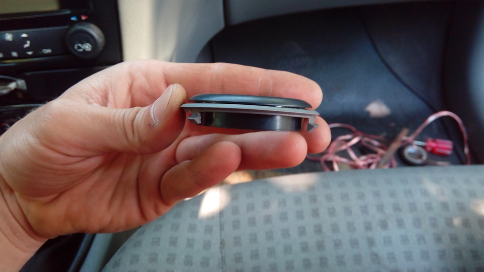

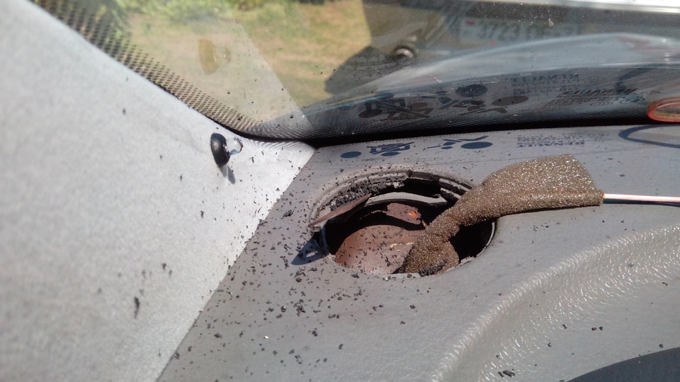

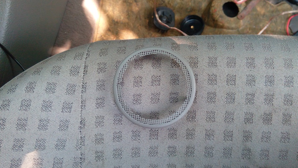

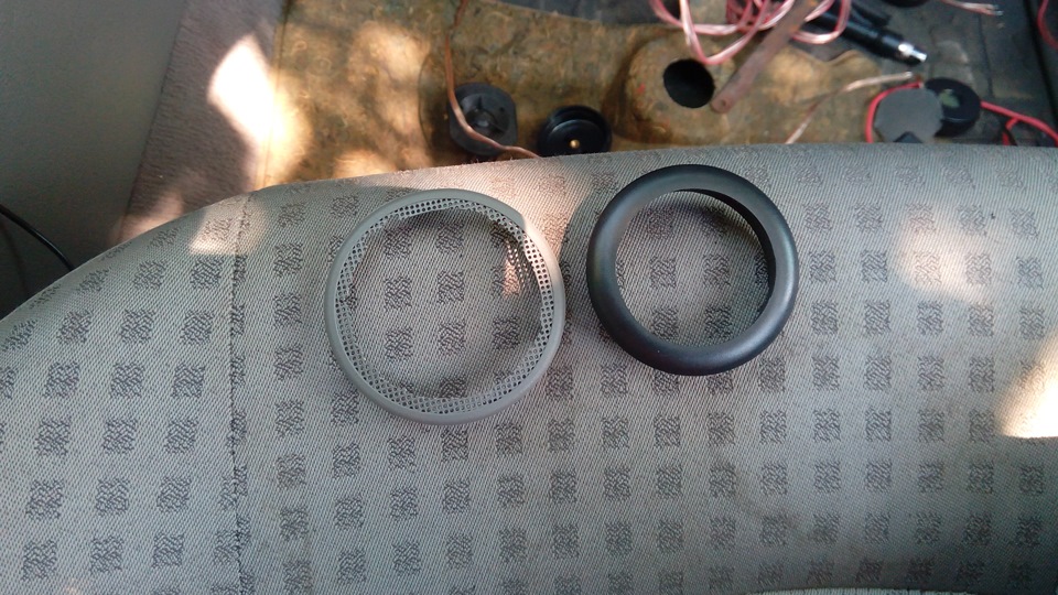

Ну с кроссоверами вроде бы разобрался! Следующий этап — установка и подключение твитеров. Т.к. твитеры от Урала больше и в штатные отверстия не влезали пришлось заняться вандализмом

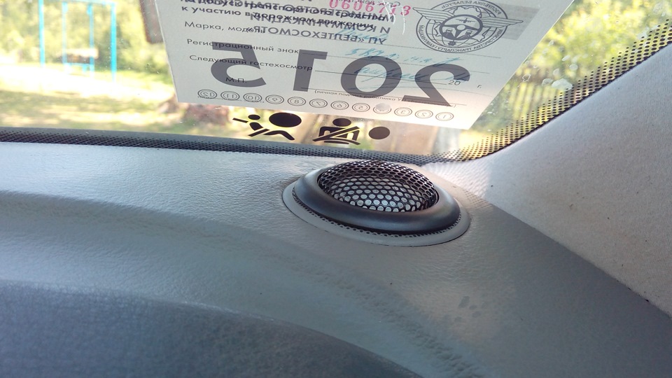

Пять минут и все подходит))) Но верхняя часть твитера не очень красиво смотрится в "гнезде" где крепится штатная сеточка. Решил вырезать отверстие в сеточке и через нее вставить твитер

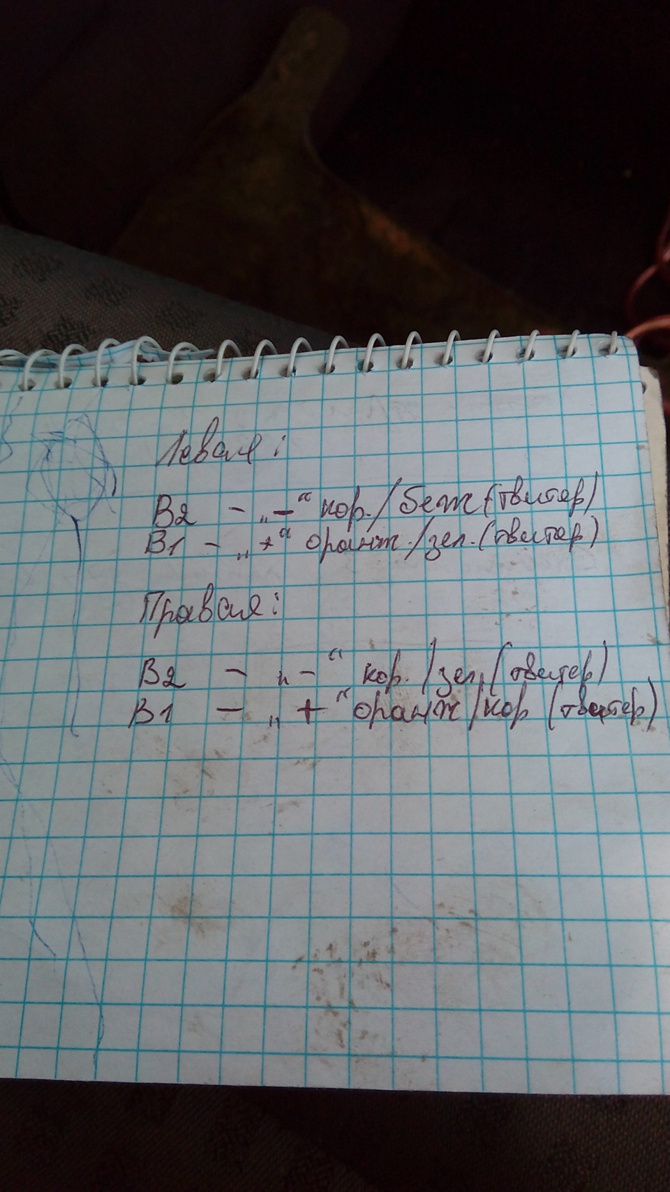

Ну а как подключать твитеры думаю рассказывать не стоит. Плюс к плюсу, минус к минусу (см. зарисовку). Напоследок маленький видос

Чёт я не понял! На динамики провода +/- нужно было не удлинять, а откусить (перехватить) и пустить в крос, а от него уже туда, где откусил (на динамик); твиты понятно, от разъёма откусил ---> в крос воткнул!
Все ты понял, только описал по своему…
А кросс не регулируется по частотам? Блин, так неохота заморачиваться как ты с проводкой, а если в мафоне крутануть настройки по высоким/низким, или всё-таки кросс лучше разделяет?
Кросс лучше однозначно…
