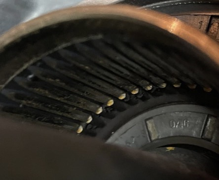

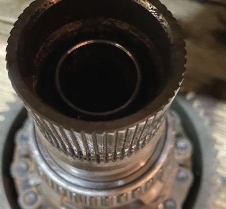

НО, в тигуановском чатике один из товарищей увидел мои сообщения и навёл меня на более стрёмные мысли.
У него проблема 1/1 так же нет ПП, нет ошибок, он уже поменял блок, насос, три раза фильтра с маслом и по нолям. Ему подсказали один тест проверки по кардану, который я потом и провёл, при этом поискав инфу про шлицы раздатки тигуана я мягко говоря ужаснулся)))) потому как в голове начали уже всплывать 150к за замену акпп+раздатки или 200+к свапа на dq500))))
А ниже фото того чего я уже начал ожидать (НЕ МОЁ))) ВЗЯТО С ПРОСТОРОВ ДРАЙВА)

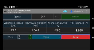

2) Считывание параметров по муфте через VAG Can Mobile — тут интересно
первый тест на Р, поднятие оборотов до 2к
второй тест на D, удержание тормоза и поднятие газом оборотов до 2к
Итог таков, все показатели норм, кроме NM…

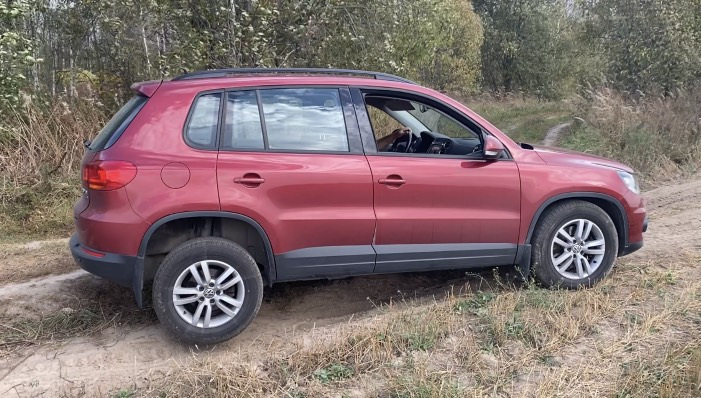

4) Вывесили машину — висят заднее правое и переднее левое, набор оборотов, заднее висящее колесо пошло крутиться, ура работает!

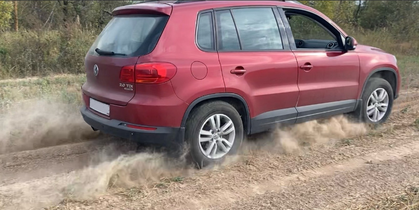

5) Тест на рыхлой поверхности — песок/пыль тапка в пол — задние буксуют, работает — тест пройден!

ПП будет и работает при не высоких нагрузках, то есть грязь, снег, вывешивания, грунт БЕЗ ПРОБЛЕМ
ПП не подключается при сильных нагрузках старта с места на асфальте, не выдаёт нужного момента.
Теперь мысли:
Клапан фильтра из за меньшего хода не даёт давления, что приводит к меньшему моменту, что в свою очередь при определённых нагрузках просто его не подключает.
На ближайшем ТО буду менять фильтр (пока думаю над вариантами volvo, borg warner, shveden parts)
Ну и наверное начитавшись про сочленение раздатки и АКПП попрошу на сервисе это место обслужить.
Поможет ли смена фильтра, время покажет, отпишусь в следующих постах.
