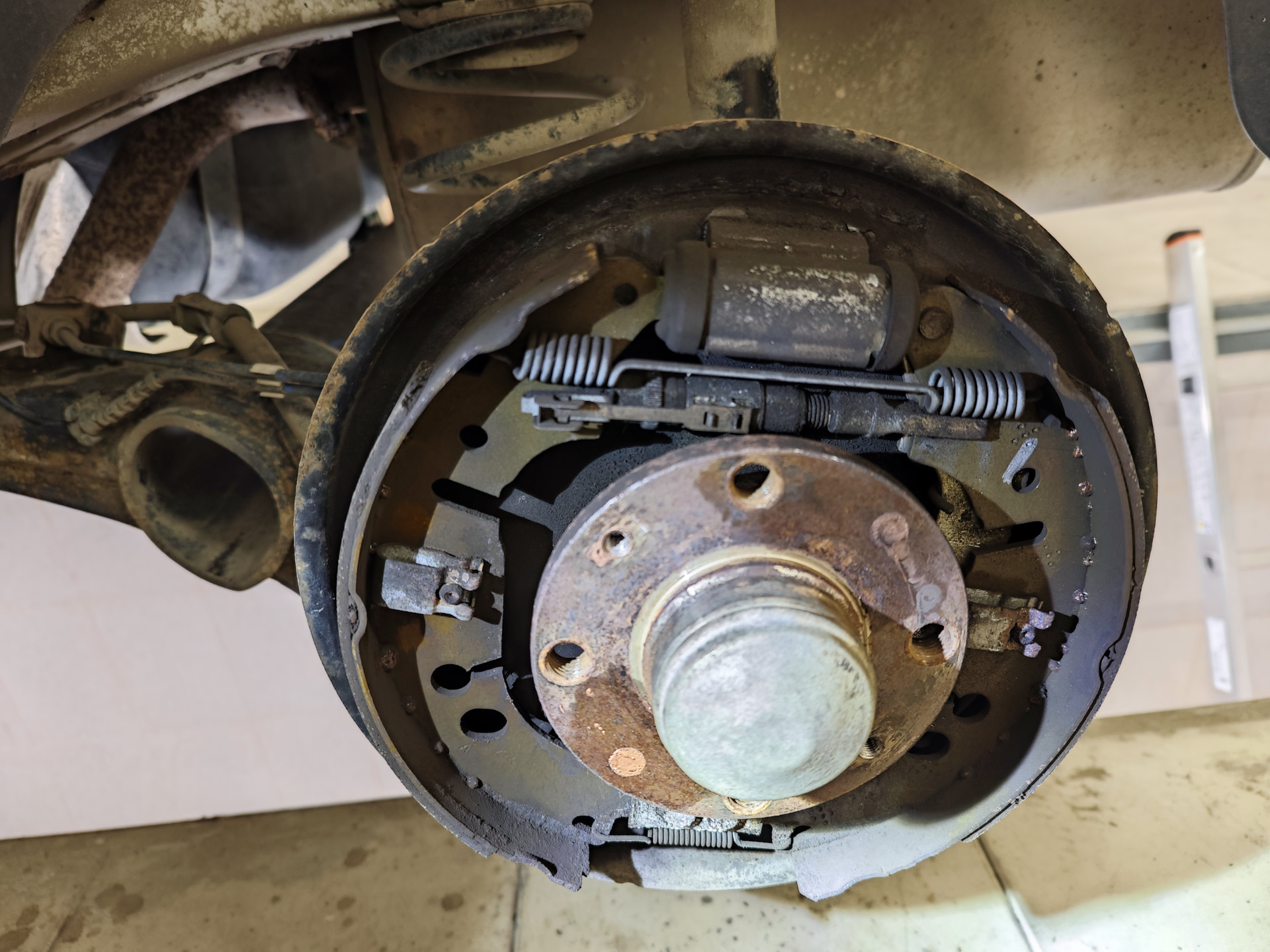

Сегодня провел реанимацию задних тормозов и ручника.
Ручник уже давно не держал. Скорее всего и задние тормоза не работали или чуть касались барабанов.
Ненавижу барабанные тормоза, но деваться не куда надо делать. Как говорится глаза боятся, а руки делают.
Для всего этого я прикупил сразу набор запчастей.

И так я принялся к разбору.

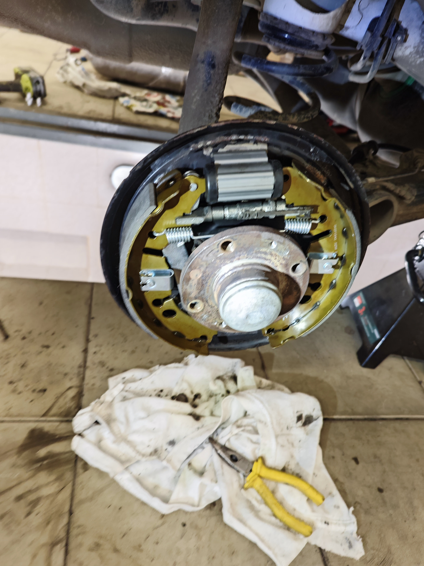

Снять барабаны с помощью двух болтов не получилось пришлось позвать на помощь кувалду😁.

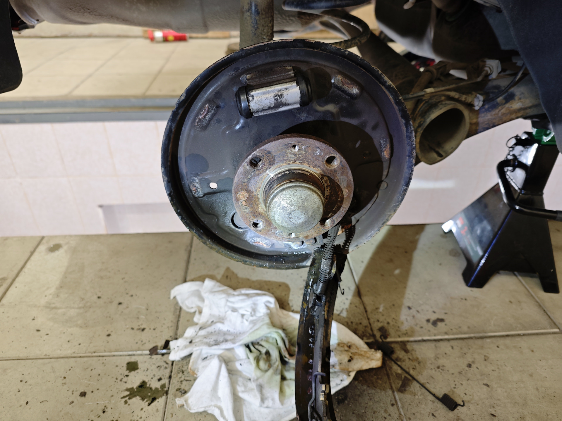

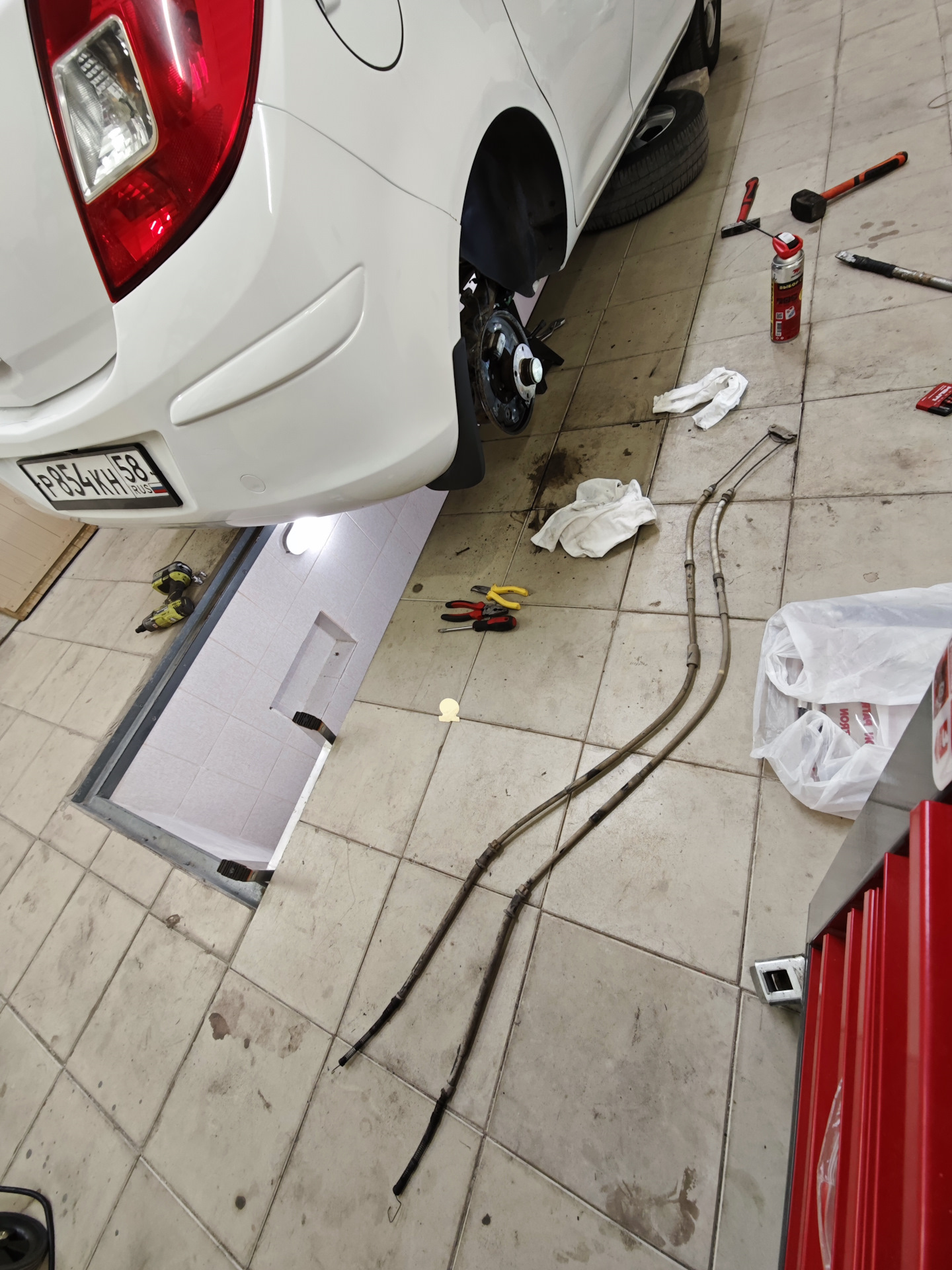

После снятия барабанов решил извлечь трос ручника.
После осмотра стало понятно что сборку придётся отложить на день так как пыльники тормозных циллиндров были повреждены и имели не большие надрывы. То-ли из-за варварского снятия барабанов то-ли так и были. Можно было собрать так как все равно через них не идёт тормозная жидкость её держат манжеты на поршнях.
Но решил поискать ремкомплект, а пока продолжил подготовку.

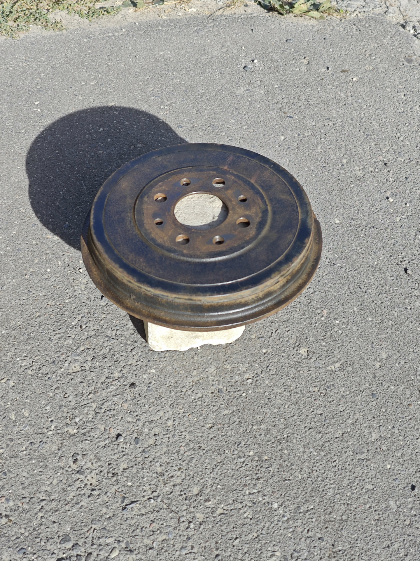

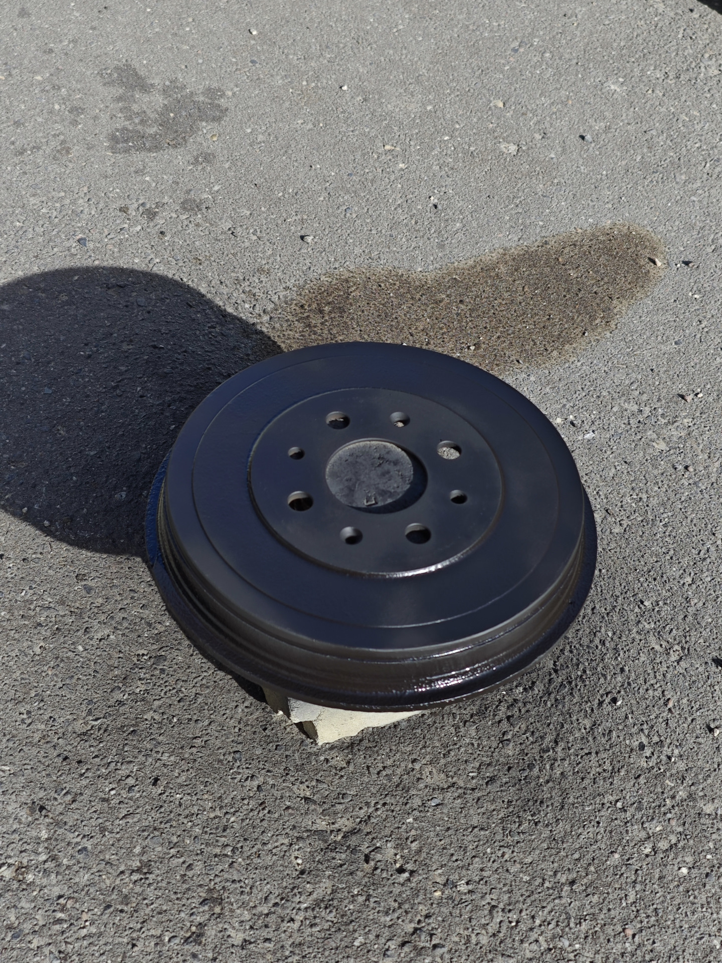

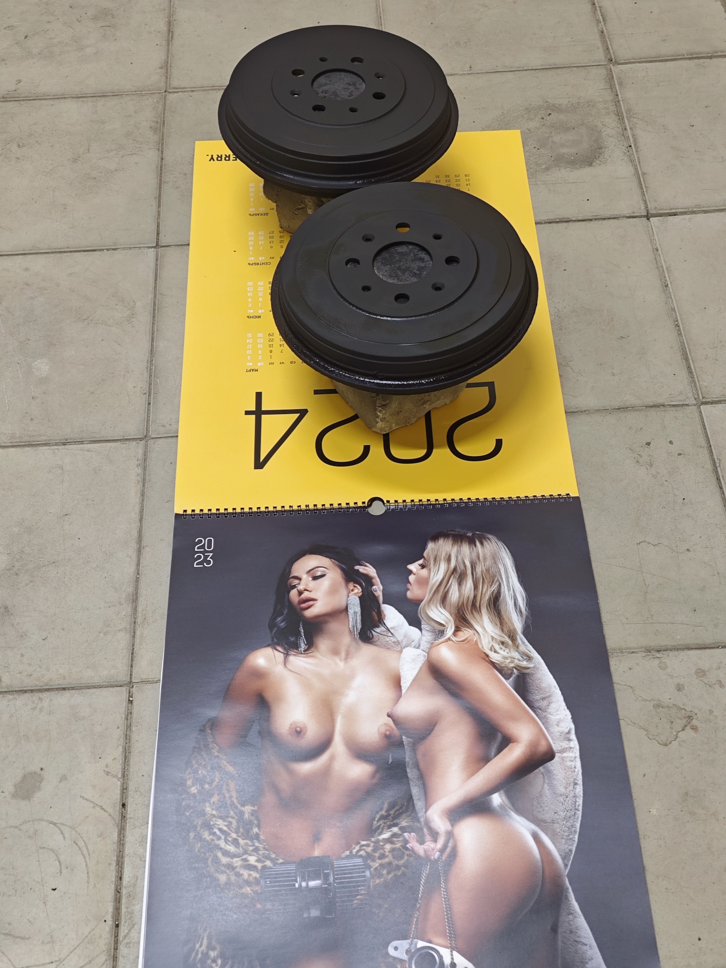

Для начала подготовил барабаны почистил, убрал бортик
Краской для мангала
Дальше провел установку новых тросов.
И отправился домой.
Поиски ремкомплекта привели к тому что проще купить 2ва циллиндра и я заказал.
PBC4890 PATRON Цилиндр тормозной-2шт.
Думал что возьму с них пыльники, а в итоге установил их так как они лучше работают чем заводские.

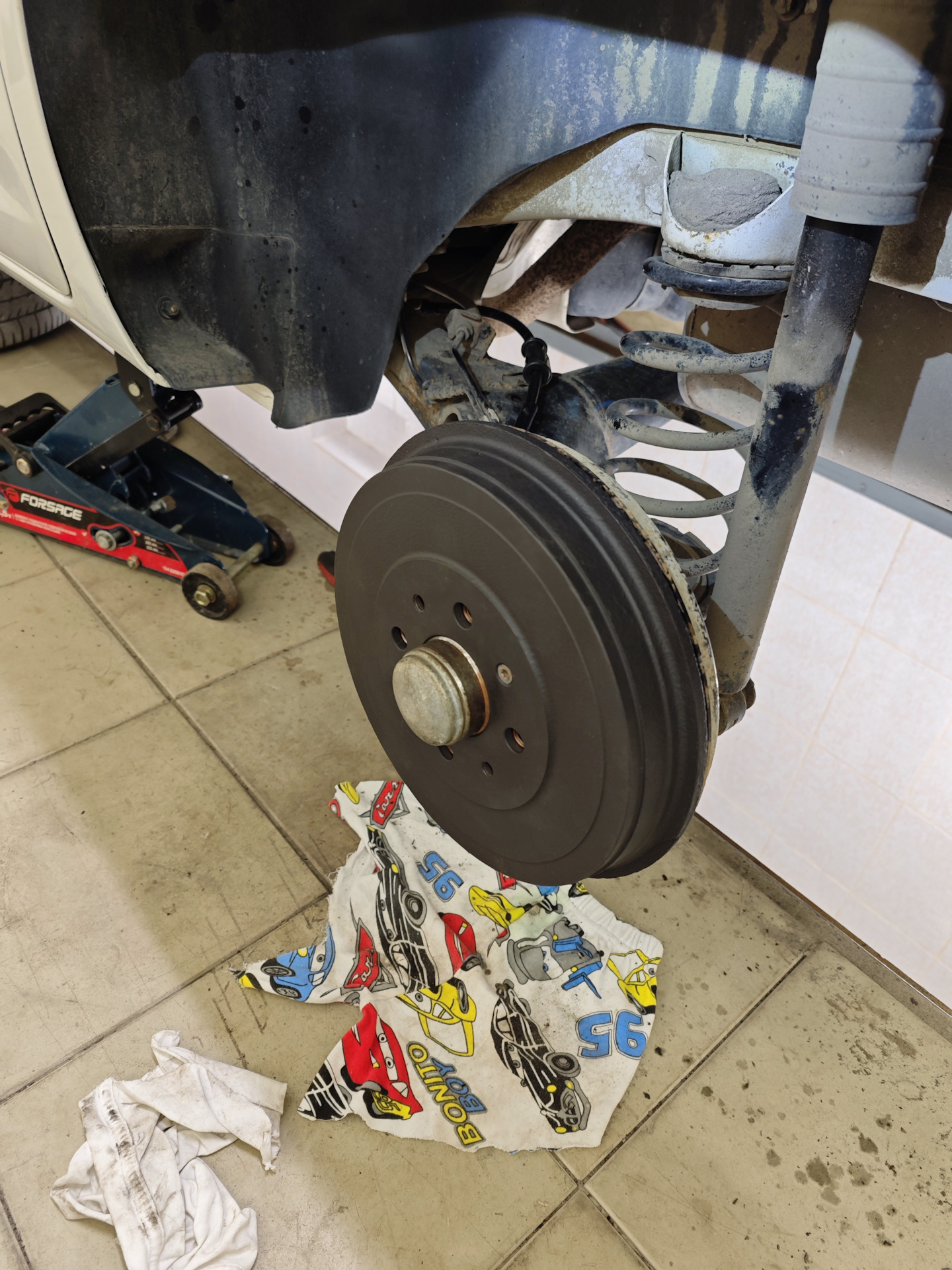

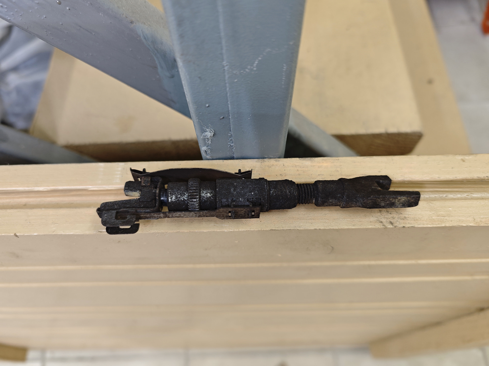

После приступил к окончательной сборке.
После провел реголировку ручника и поехал на тест драйв.
Катаем дальше.

В прошлом году тоже термостойкой эмалью покрасил барабаны. Год и снова ржавые(
Температурный режим мангала чуток отличается, не факт, что эта краска лучший выбор.
За такие картинки не банят?))
Хз. Ты наверное имеешь ввиду картинку с тормозными барабанами😎😁
Буферами…
тормозные буфера
