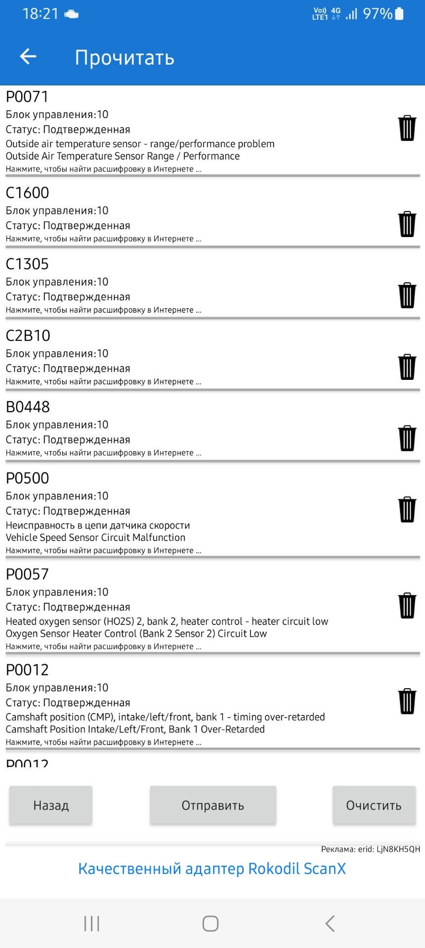

Вот такой набор выскачил, мотор иногда издает звуки, как будто цепь бьется, потом перестает, ошибки все сбросил, все пропало, но ошибка потом р0012 повторилась и р0057, недавно заменили натяжитель, цепь муфту ввтиай, датчик ввтиай.Скажите кто то сталкивался?Недавно шпильку сорвало на топливном насосе который на крышке распредвалов.Шпильки восстановил все ок.Но иногла бывает звуки, биения цепи.Не пойму из за чего.

Тут какая то солянка, и кислородный датчик вылетает и датчик скорости и температурный…может коротит где то?
Вот и я думаю чет с проводкой, но вот звуки цепи пугают

Да менял, ну конечно не ориг ставил, я думаю что то по электрике, завтра искать буду, проводку проверять
Если цепь брякает, то или успокоитель разлетелся, или натяжитель…растянуться она не могла так быстро, черевато что может перескочить и будет плохо уже
Натяжитель новый ориг, есои успокоители она бы постоянно звуки издавала бы я так думаю, а это то есть то нет, иной раз вообще мотор не слышно, как часики.Буду выяснять
