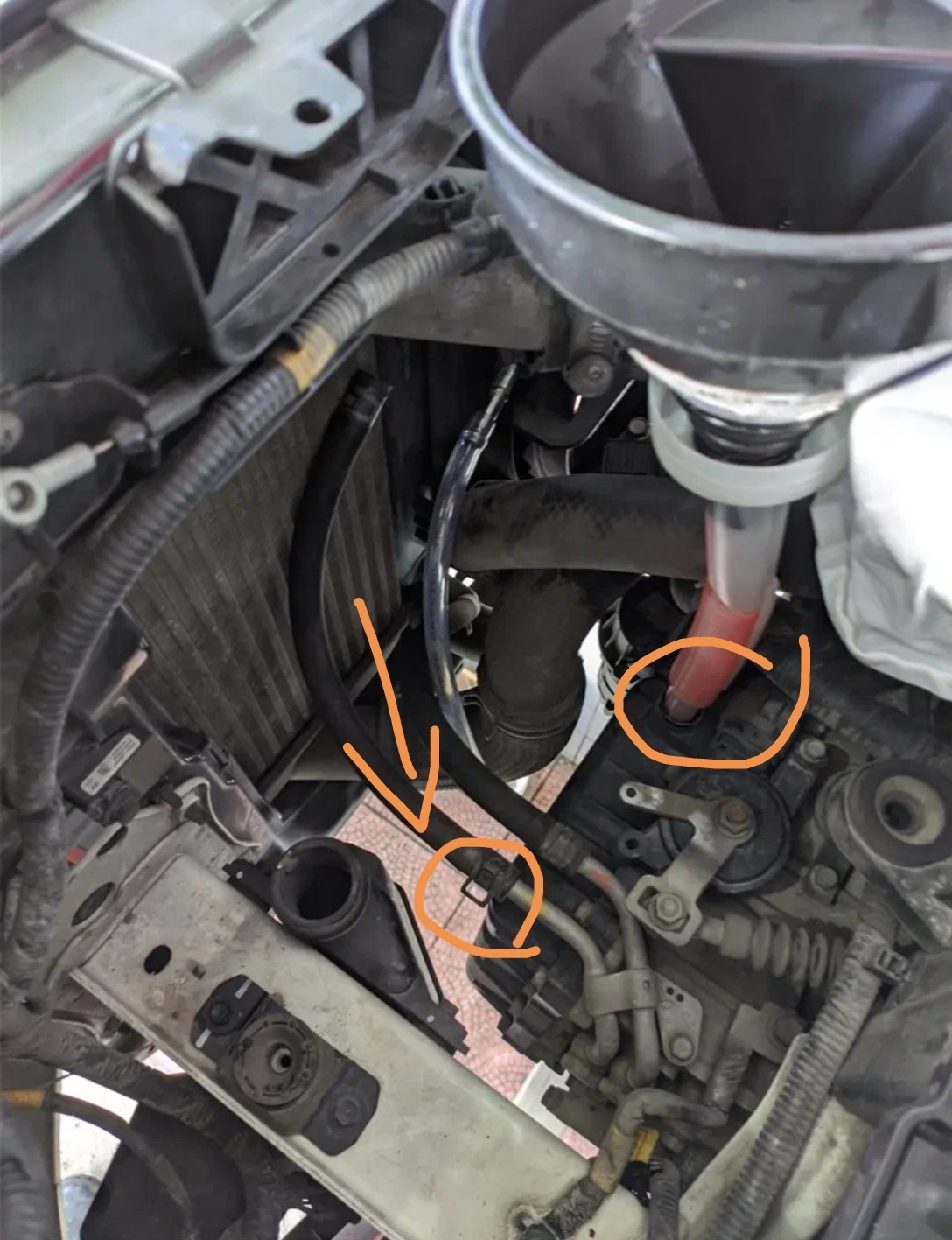

Вот и пришло время заменить жижу в коробке, 75500 пробег, по маслу видно что это его первая замена, фото не делал, руки были грязные да и не до этого, у кума в гараже некогда было, жену нужно было к стоматологу, телефон сел да в общем не до фото, в целом все просто:
И так нам нужно 8 литров масла ATF SP 4, кусочек шланга на 12 вроде, можно и без него но немного масло вытекет около 200 мл., 2 одинаковые ёмкости 5 литров, можно и одной ставить метку но 2 удобнее, 2 одинаковые бутылки 1-1.5 литра и маленькую бутылку я в пивнушке взял 2 литрушки и 0.5- шку, ключи головки на 10, 12, 22, 24 трещетка средняя 3/8 ей я открутил контрольную пробку, ну и как у вас защита крепится не знаю, у меня на 12 и клипсы.
В общем погнали
1. Снимаем защиту;
2. Через сливную пробку на 24 вроде сливаем масло у меня это 4.1-4.2 литра вышло, чистим и закручиваем пробку обратно;
3. Открываем капот, снимаем фильтр, откручиваем корпус фильтра и снимаем вместе с гофрой;
4. Видим 2 трубки если протереть есть метки возле соединения красная и желтая снимаем с желтой она ближе к колесу её в литрушку а на трубку кусок шланга и в 0.5-шку.
5. Рядом ближе к двс видим сапун (Гайка на 22 а в нутри квадрат 3/8 вроде) с этой пробкой поаккуратнее она пластиковая, выкручиваем и заливаем туда масло 4.2 л. Т.е сколько слилось, если не снять шланг, будет очень трудно залить, т к воздуху некуда будет выходить;
6. И так осталось выдавить старое масло и тут желателен помощник, заводим машину и ждем пока пополнится наша емкость в моем случае 1 литр, это около 7-12 секунд может у кого как, не суть, глушим наливаем во вторую тару столько же и чуть чуть больше, т.к потери да и вообще, уровень потом выровним;
7. Повторяем пункт 6 пока не пойдет чистое масло у меня это 3.5 литра, вообще после 3 пошло чистое я на всякий случай еще пол литра прогнал;
8. Одеваем шланги на место, закручиваем болт сапуна от руки не забываем что он пластиковый! Ставим воздухан, заводим и прегреваем машину, чтобы эти трубки были теплыми.
Теперь лезем под машину в передней части авто видим контрольную пробку под квадрат у меня квадрата не было я открутил трещеткой 3/8 она буквально немного поворачивается и от руки до упора, далее отгибаем усики во внутрь и достаем пробку, внимание там есть уплотнительная резинка не потеряйте, но она сама у меня не выпала ее сложно достать, если из пробки брызгает масло, ждем пока не пойдет не большой струйкой, и закручиваем пробку обратно!
На этом все! Полная замена выполнена, я если честно не понимаю людей которые меняют масло в АКПП по принципу сколько слилось залил и все, это же только половина и новое масло мешать с отработкой думая что коробке легче, ну может и легче но это издевательство над акпп!
По маслу, читал очень много отзывов, в основном используют zic но если честно жалко было переплачивать 2 цены я купил на одном из маркетплейсов 2 канистры по 4 литра Xteer atf sp4 не реклама но цена и качество, да и как я понял большинство автосервисов льют именно его!
Я проще несколько раз замену проведу через 30-40 тыщ. чем якобы оригинал лить (не факт что там не залито тоже масло только в другой канистре).
Все фото взяты из интернета.
Всем ровных дорог!

Прочитал 3 раза, так и не понял нихрена по п.4 и п.6, куда мы что надеваем, какая из этих тар «вторая» если 1 литр и 0,5 мы используем, то про еще одну литровую нет ни одного упоминания больше.
В общем круто, но сумбурно ппц, хотелось бы понять механизм
Не пойму что не понятно, по п. 4 трубка жёлтая, Шланг который снял с трубки в литрушку или полторашку при заводе авто из шланга потекет масло которое старое (из трубки не из шланга немного вытекает по этому, чтобы не заморать пол не нее одеваем кусочек шланга и в 0.5) вторая тара используется для заливки чистого масла т.е сколько слил во вторую столько-же чистого и через сапун залил (тоже написано).
По п. 6 при запуске двигателя из шланга подтекает масло нужно заглушить машину до того как наполнится литрушка или полторашка, вот тут и нужна вторая тара чтобы залить столько-же сколько слилось!
