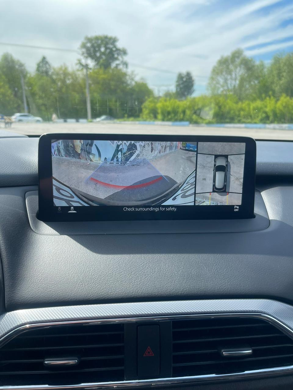

После всех этих процедур поехал к другу на установку омывателя камеры заднего вида.
Сам комплект омывателя был куплен на вб за 1900р, при установке столкнулись с некоторыми нюансами, а именно то что кронштейн под камеру не подходит под цифровую камеру, пришлось резать, сверлить и кромсать его чтоб установить в него камеру, по итогу с горем пополам камера была установлена, но столкнулись с еще одной проблемой, сама цифровая камера чуть длиннее чем аналоговая и из-за этого форсунка утоплена относительно камеры, пришлось немного поменять направление распыления чтоб хоть как-то вода попадала на камеру. Вроде все получилось приступили к обратной сборке и установке, но и тут нас ждала небольшая проблема, вся эта конструкция не хотела вставать обратно в крышку багажника, после нескольких матов и нескольких неудачных попыток, нам это все таки удалось и камера встала в штатное место. Далее прокладываем шланг и подключаем к омывателю заднего стекла.

Не понял, что есть цифровая и аналоговая камера (не вообще, а конкретно в нашем автомобиле)? Я омыватель ставил себе, не было проблем с установкой.
Кстати, хорошая штука, всю прошлую зиму откатал, работает супер.
На дилерских авто стоит система mzd connect1, камеры 360 аналоговые с ужасной картинкой. В ресте у американок новая система mzd connect2, стоят цифровые камеры высокого разрешения, картинка топ, в разы лучше чем у дилерских авто
Фото для примера, не забывайте что качество урезано, по факту изображение в разы лучше
А, все понял, на Коннект 2 другие камеры.
